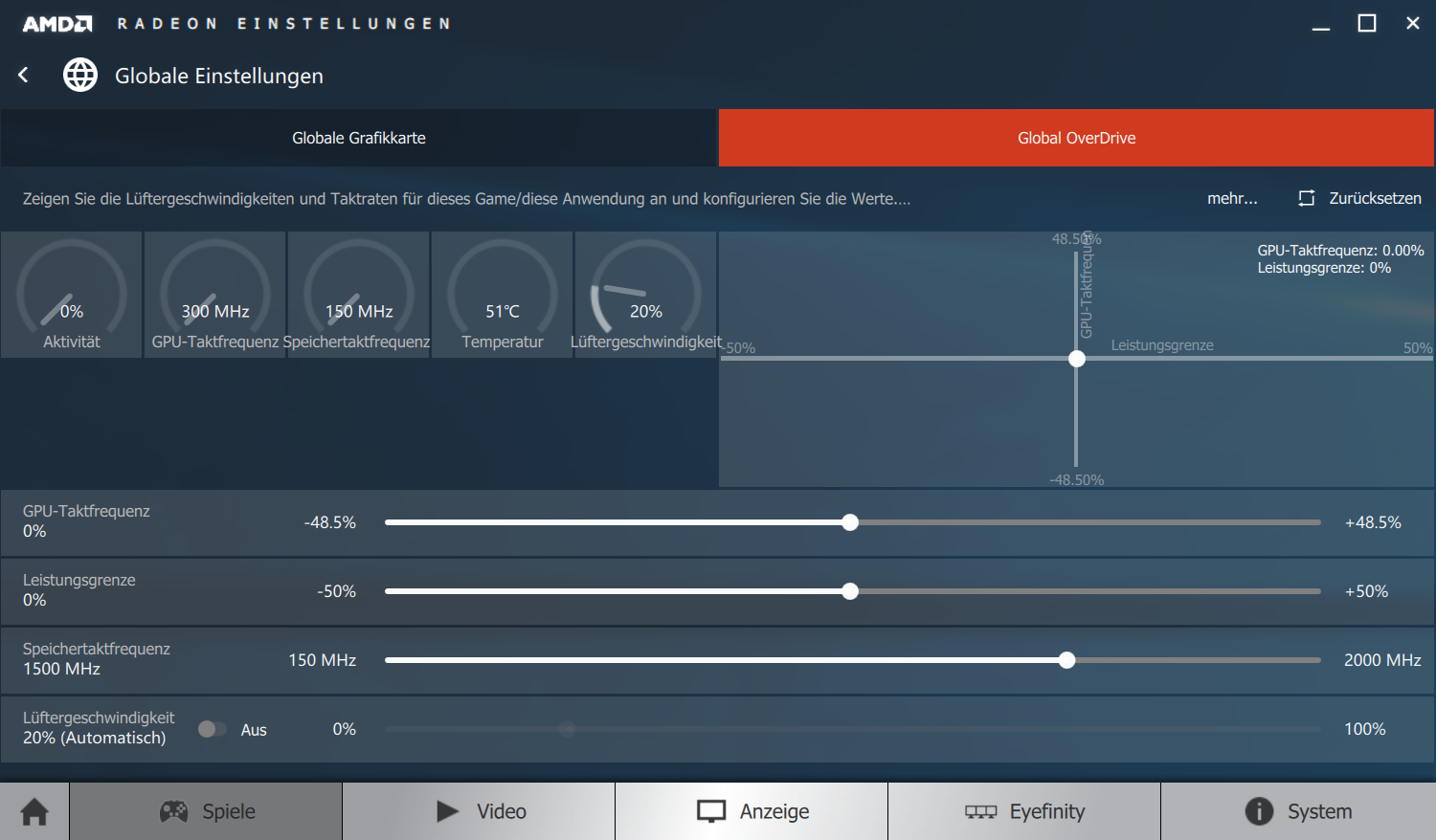

Nachdem ich die Treiber für die Grafikkarte (SAPPHIRE AMD Radeon R9 390 OC Tri-X NITRO) installiert habe wurde er wieder laut. An was kann das liegen ?
Die Lüftereinstellungen im Crimson Treiber oder irgendeinen anderen OC Tool hast du schon geprüft?
Bei dieser Antwort gehe ich mal davon aus, dass du nichts verstellt hast. Ausser du hast unbewusst, irgendein OC Tool installiert. Sapphire Strixx, MSI Afteburne etc. ;)
Lad mir mal GPU-Z runter und prüfe im Reiter "Sensors" die Grafikkarten Lüftergeschwindigkeit im Windows oder auch beim zocken.
Im AMD Overdrime Menü hätte man versehentlich verstellen können. Würde ich vorsichtshalber mal überprüfen.
