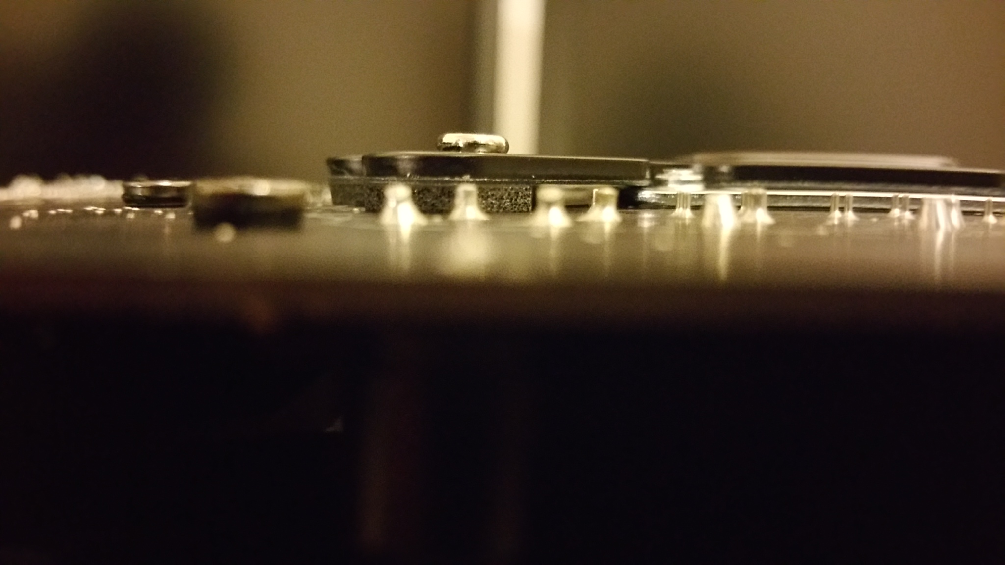

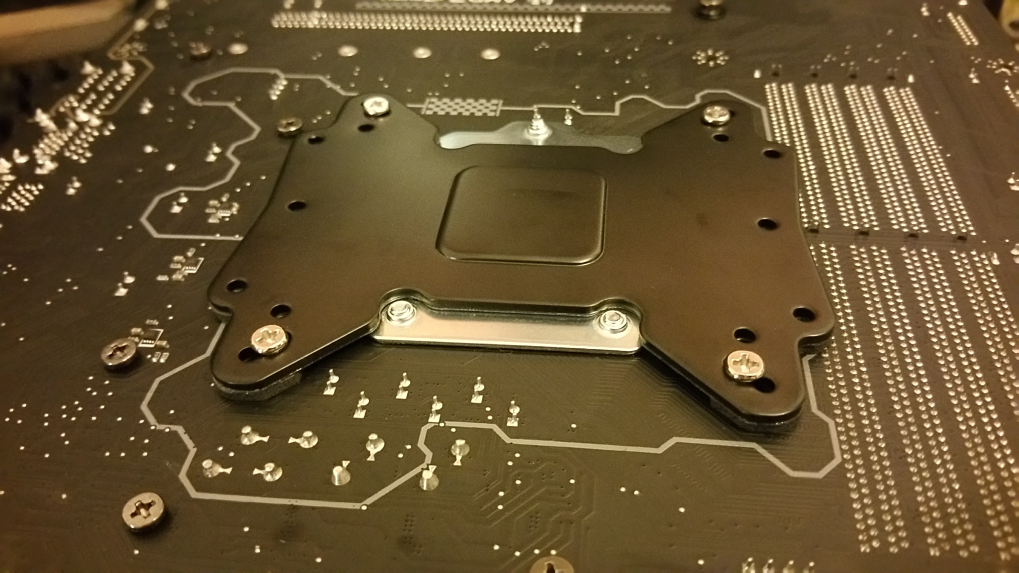

Habe mal 2 bilder mit dem handy gemacht wenn alles verbaut ist.
Beim 2ten bild sieht man wie hoch die loetstellen sind

Hier..
die eigentlichen lötstellen die durch den schaumstoff bohren sind links und von der Backplate verdeckt.
Sieht in der Tat so aus, als wenn das ein Konstruktionsfehler ist, ja. Aber da würde ich jetzt nicht vorgreifen wollen.

Sind denn auch die Abstandshalter auf der Oberseite installiert?
Will sagen, der Schaumstoff is nur die Hälfte der Miete, die Kunststoffbeschichtung die andere und die zu durchbohren is echt schwer außer man vergisst die Abstandshalter.
die plastik klammern hab ich an die andere seite an die schrauben geklemmt, ja.
