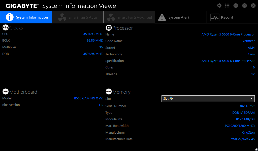

Bei der GIGABYTE Software "GIGABYTE System Information Viewer" sieht das es so aus. Die Smart FAN Funktionen sind ausgeraut.

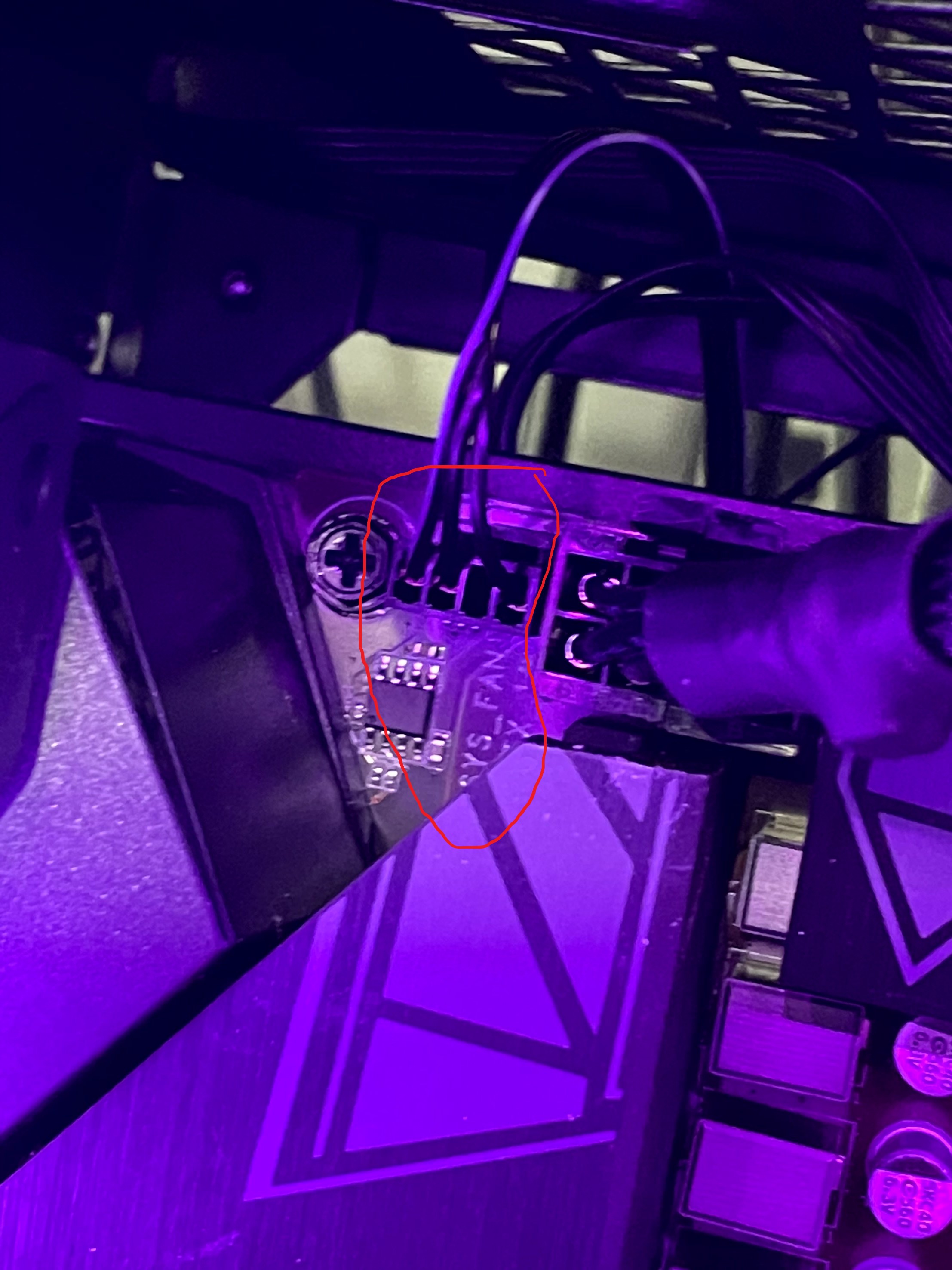

Die Lüfter bzw. den Lüfter-Hub des Gehäuses habe ich wie folgt angeschlossen:
3-poliger Stecker vom Gehäuse auf -> D_LED2
4-poliger Stecker vom Gehäuse auf -> SYS_FAN1

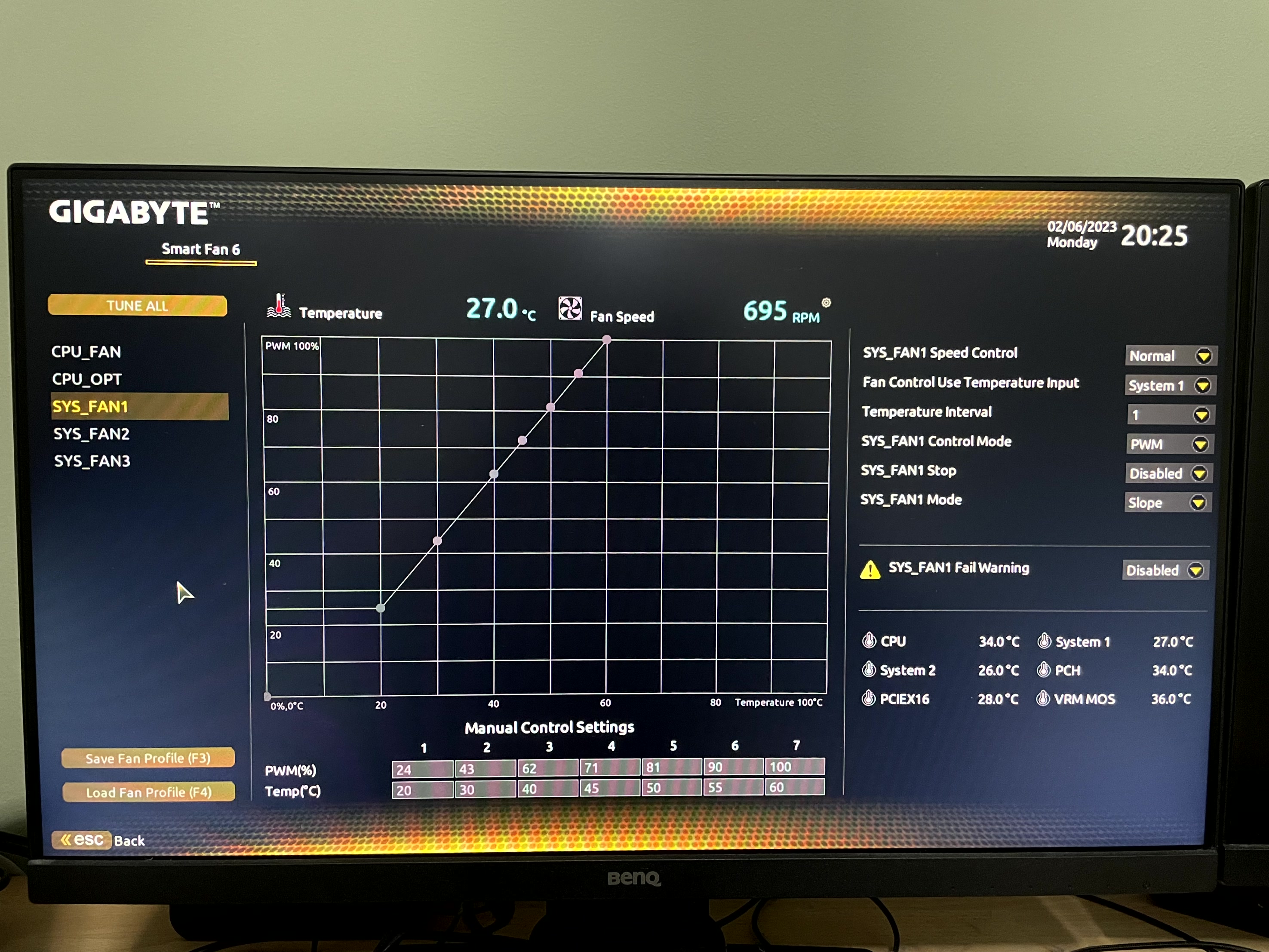

Im BIOS sieht es so aus:

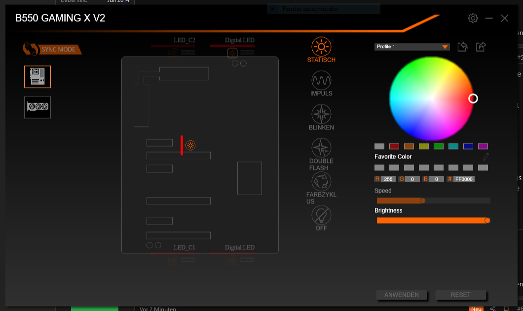

Die RGB LEDs kann ich über die Software von GIGABYTE "RGBFusion" ebenfalls nicht steuern.

Ich kenne mich mit der Gigabytesoftware nicht aus... aber SYS_FAN1 mal einschalten?! Oder ist das nur die Warnmeldung?
Aber zumindest im Bios sollte man das doch erstmal regeln können.

Bei der RGBFusion App gehst du hin und klickst auf D_LED2 (halt an das wo der Hub dranhängt), da sind Symbole wie ne Glühlampe, wenn etwas aktiv ist oder eingestellt ist und die Leuchten dann auf.
Bei den Allg. Einstellungen oben Rechts bei RGBFusion musst du die Option aktivieren, dass Drittanbieter-Software-Hersteller- Programme auch die Beleuchtung ändern können.
Dann kannst du bspw. per Razer App (falls du Maus & Tastatur von Razer hast) die Animation vorgeben und per CHROMA Connect(in der Razer App) musst du dann RGBFusion dazu adden damit es gesynced wird und fertig. Die Animations-Settings in der RGBFusion App sind noch änderbar, aber die solltest du ab dem moment dann nicht mehr anrühren, weil diese Arbeit dir abgenommen wird.
Mach mal Screenshots von RGBFusion, mal gucken wie es bei dir aussieht

Das SYS_FAN1 Fail Warning aus dem BIOS ist nur eine Warnfunktion. Die Lüfter laufen...sieht man ja oben an der RPM.

Hab gerade schon versucht alle links auf dem Mainboard anklickbaren "controller" auf "OFF" zu stellen. Da passiert leider gar nichts. Farbe ändern geht auch nicht.

ja dann check mal den Sync Mode ab. Wenn du auf Sync Mode klickst, sollte er den Befehl der Zustandsveränderung(nenn ich mal so.. ) mit dem davor abgleichen und wenn dieser Abweicht, sollte er automatisch herausbekommen was sache ist :D Und ab da bitte dann nix mehr bei der RGBFusion app selber umstellen, nur noch halt dann per Drittanbieter-App
Klick mal auf Sync Mode.. warte einen Augenblick... dann versuch die Farben über eine andere App zu steuern. Über was möchtest du es denn steuern?
Wenn ich den sync mode aktiviere, passiert nichts. Das einzige was ich ändern kann, ist der Leucht-Modus der Grafikkarte. Also STATISCH, IMPULS, usw... OFF geht allerdings nicht. Und Farbe ändern geht auch nicht.
Beim Mainboard kann ich auch keine Änderungen durch die RGBFusion App herbeiführen.
HA!
Ich musste anscheinend mal 4-5 Sekunden den LED Knopf am Gehäuse gedrückt halten! Jetzt sind die LEDs über die RGBFusion App steuerbar! :D
Die Grafikkarte allerdings weiterhin nicht...also Leuchtmodi ja, Farbe nein. Aber vielleicht kann meine Grafikkarte nur rot leuchten?!

naja die Lüftersteuerung läuft halt alles per SYS_FAN1 bei dir jetzt.. Du musst beim BIOS hier bei SmartFan wie bei dir im Screenshot bei SYS_FAN1 folgendes umstellen:
Fan Control Use Temperatur Input: CPU , CPU_OPT oder halt PCIEX16 anklicken und speichern.
System1 & 2 sind halt die Sensoren die am Mainboard sind.
Diese Einstellung läuft ähnlich wie ein Observer.. Wenn du bspw. PCIEX16 eingestellt hast, wird die PWM Kurve die du da eingestellt hast, gebunden an die Wärme deiner Grafikkarte
Wenn du noch komplexere Abläufe einbauen möchtest, musst du schon FanControl runterladen.

@xMaNuu: Wenn du für SYS_FAN1 eine individuelle Lüfterkurve einstellen möchtest, dann muss SYS_FAN1_CONTROL_MODE auf MANUAL stehen. FAN_CONTROL_INPUT auf CPU (PCIEx16 ist nicht die Temperatur der Grafikkarte, sondern des Slots), TEMP_INTERVAL auf 3, SYS_FAN1_CONTROL_MODE auf AUTO und SYS_FAN1_STOP auf ENABLED (wenn eine Zero-RPM-Kurve konfiguriert werden soll).

Danke für den Hinweis! Werde ich mal ausprobieren :)
