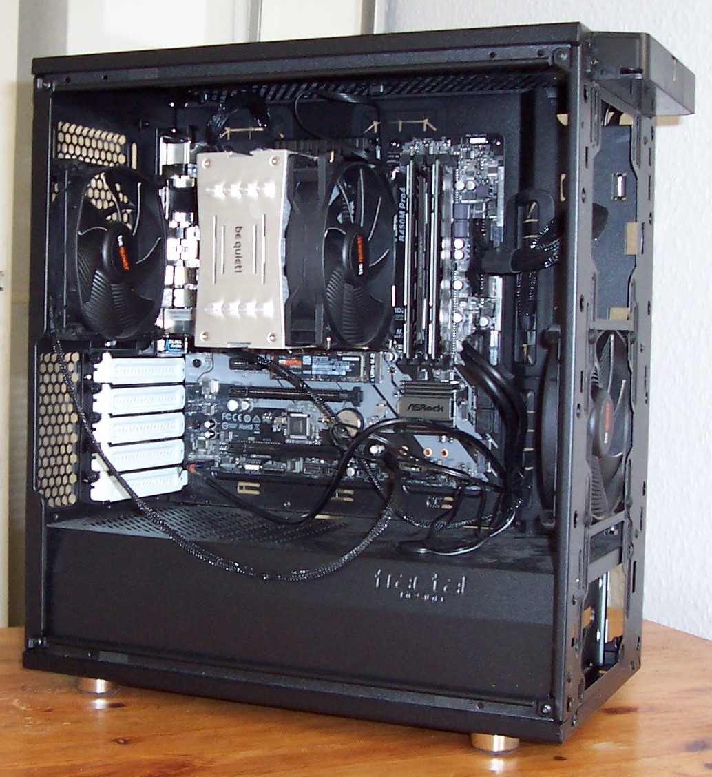

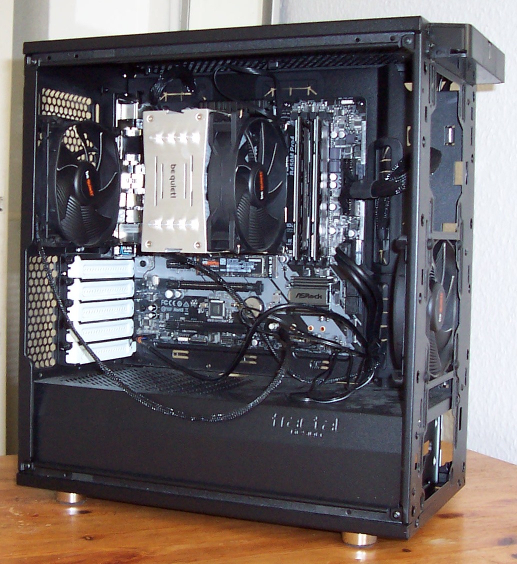

Da ich selbst den Pure Rock auf einer AM4-Plattform betreibe, ist mir das Thema "falsche" Ausrichtung geläufig. ComputerBase hat darüber berichtet. Ich hatte allerdings Glück, dass ich bereits das modifizierte Modell erhalten habe:
Was mich beim Zusammenbau jedoch wunderte, dass der Kühler extrem fest auf dem MoBo (ASRock B450M Pro4) sitzt.
Was mich beim Zusammenbau allerdings wunderte, dass der Kühler extrem fest auf dem MoBo (ASRock B450M Pro4) sitzt.
Ok, das war hilfreich. Im Artikel steht ja, dass der Kühler in der alten Version zu locker saß. Da hat sich BeQuiet vielleicht auch gedacht, besser zu fest als zu locker. Artikel ist ja auch von Mitte 2018. Ich hoffe mal, dass mein Conrad nicht immer noch die alte Version auf Lager hat... Schauen wir mal.
