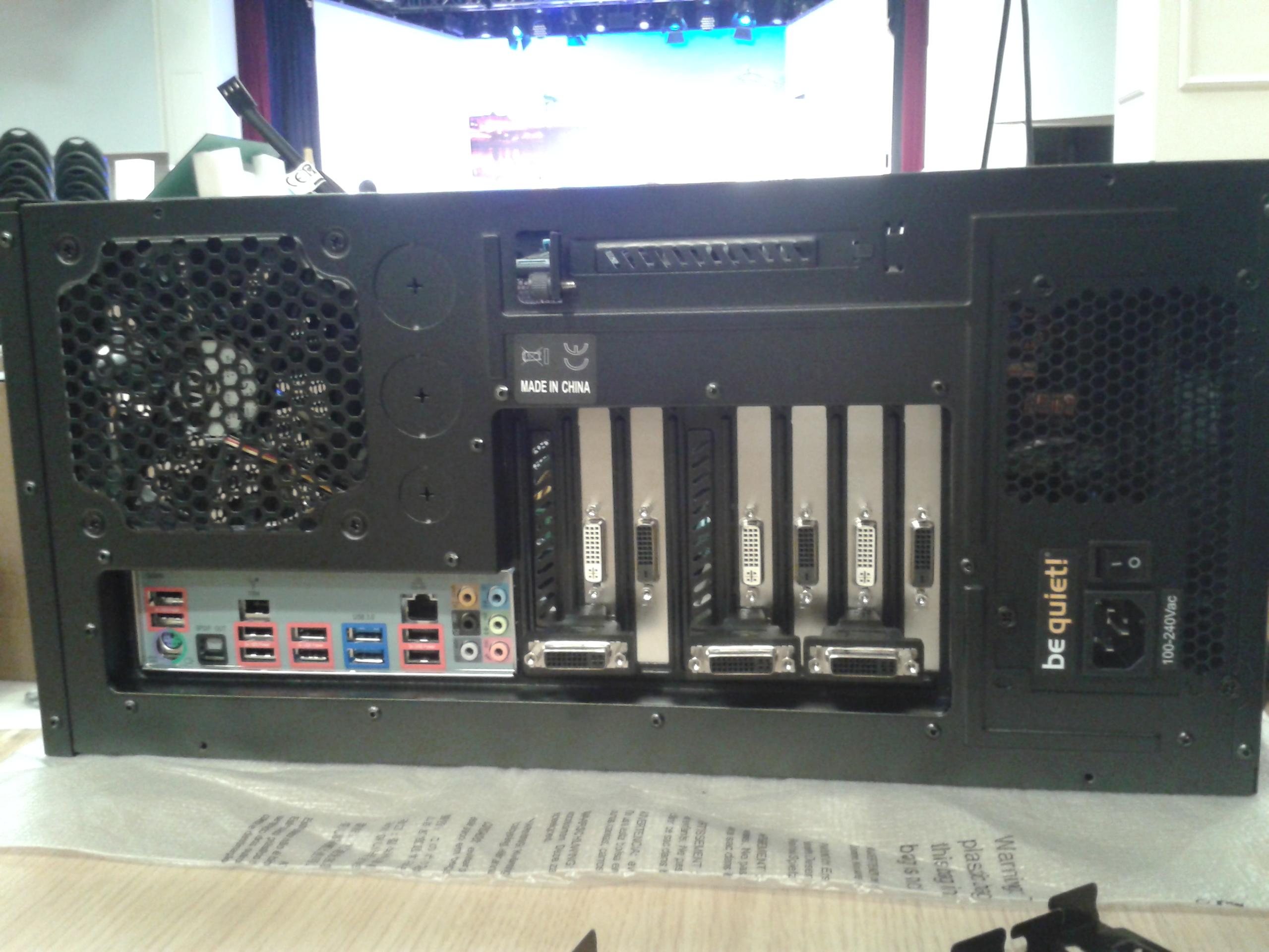

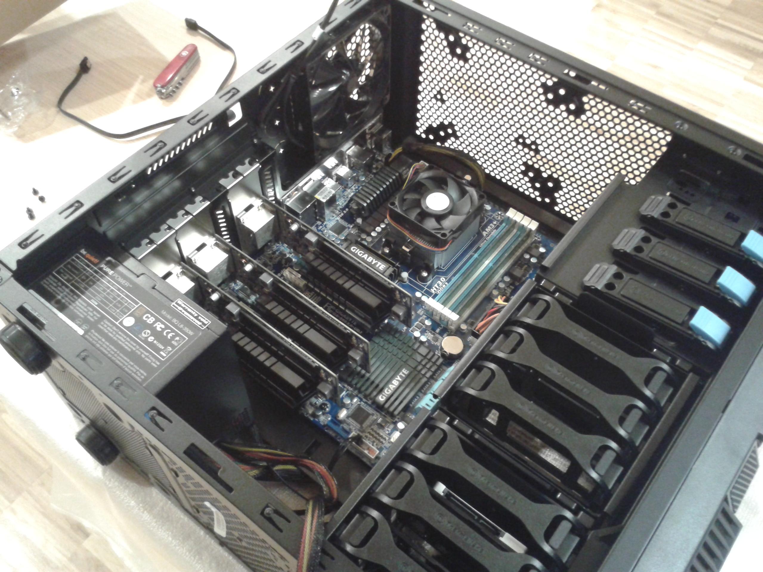

So, Konfiguration wurde gestern folgendermaßen gekauft:
- Gigabyte 990XA-UD3 (AM3+ Board mit 3x PCIe x16)
- 3x Sapphire HD6450 FLEX mit 2x DVI und 1x HDMI, wobei ein HDMI zu DVI Adapter beiliegt.
- FX6300
- 8GB RAM
- 128GB Crucial MX100
- 350W BQ L8
- Thermatltake G42 Commander mit 8 slotblechen hinten: https://www.cyberport.de/?DEEP=2A21-16T&APID=14
Das ganze sieht nun so aus:
Alle Monitore zeigen ein Bild, das ist schonmal gut.
Die Anordnung der Monitore ist 3x3.
Die oberste Grafikkarte imt Tower (welche auch beim Booten mit 2 TFT als erstes erkannt wird) hat die Monitore in der oberen Reihe, die 2. Karte die der 2. Reihe und die 3. Karte die der 3. Reihe.
Nun mein Problem:
Ich kann nicht über alle 9 Monitore ein Eyefinity Setup legen, es ist jeweils möglich die 3 TFT die an einer Karte hängen als ein Eyefinity Setup zu machen, aber nicht alle zusammen.
Es wird mir nur angeboten: 2x1, 1x2, 3x1 oder 1x3, nicht aber 3x3 oder 9x1 etc.
