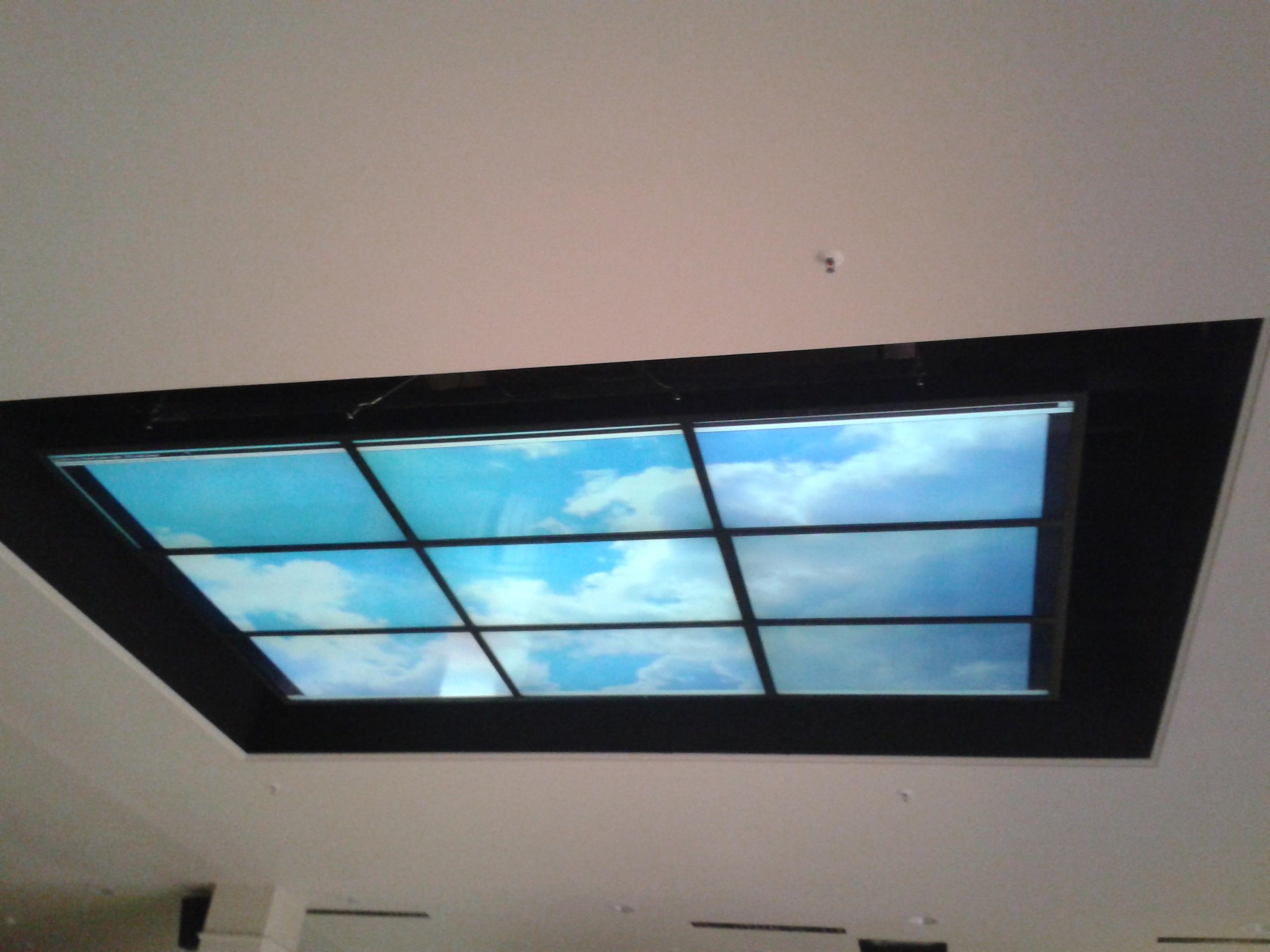

So,kurzes Update für alle Mitlesenden.
Eyefinity musste ich wohl oder übel ausschalten (da nur 3x1 + 3x1 + 3x1 aber nicht 3x3 möglich), habe jetzt die Konfig nur über den normalen Win7 Bildschirmmanager in Nutzung.
Den VLC Player konnte ich so konfigurieren, dass mein Video skaliert in quasi-Vollbild ausgegeben wird und keine Ränder mehr sichtbar sind (nur ganz ganz kleine).
Ergebnis schaut vorerst so aus:

Ich habe in den Einstellungen bei Video vergrößern den Wert 3.0 eingestellt.
Passt bei dem Video (1280x720 HD Ready) und der gleichen einstellten Displayauflösung (reicht aus aufgrund der Entfernung) gut.
Weiterhin habe ich die Ränder/Bedien-/Menüleisten entfernt/verkleinert.
Die Zentrierung des Videofensters zum Desktop habe ich per Hand gemacht, wäre die Frage ob man das auch noch konfigurieren kann.
