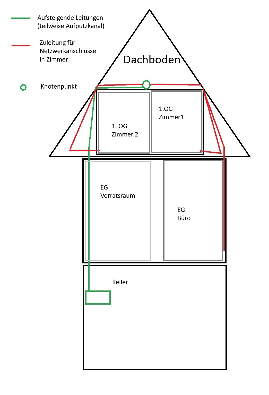

Wir sind aktuell am Renovieren eines EFH und ich spiele mit dem Gedanken, die vorhandene Netzwerk-Infrastruktur ein wenig zu modernisieren. ich bin allerdings beim Thema Netzwerk eher Laie und hoffe, dass mir eventuelle Anfängerfehler von euch verziehen werden :).
Der Grund für das Upgrade liegt in meinem Plan, zeitnah einen NAS als Home Server aufzusetzen, den ich gerne mit mindestens 2.5Gbit einbinden möchte - und damit das gesamte Netzwerk gleich mit. Grundsätzlich hat das Projekt keine Eile, da ich durch die Renovierung an sich und Familie schon gut genug ausgelastet bin. Aber in ein paar Zimmern werden demnächst Wände neu verspachtelt und da würde ich gerne die aktuell verlegten Kabel (Aufputz) unter dem Putz verschwinden lassen - und wenn es neue werden sollen, müsste das jetzt passieren.
Der aktuelle Aufbau sieht wie folgt aus: Im Keller kommt der Glasfaseranschluss an und geht derzeit noch über ein ONT in einen Fritzbox-Router (demnächst erhalten wir hier eine Fritzbox mit eigenem SFP Modul und zumindest 1x 2,5Gbit LAN). Vom Keller aus gehen dann 3 Cat.5e Kabel gemeinsam in Aufputz-Kabelkanälen durch die Decke bis zum Dachboden und durchqueren dabei Erd- und Obergeschoss. Vom Dachboden gehen zwei der Kabel dann über Spalten in der Dachschräge zurück in den Drempel vom Obergeschoss und enden letztlich in den Netzwerkdosen der Kinderzimmer. Ein Kabel nimmt einen ähnlichen weg und landet nach Durchquerung der Zwischendecke im Erdgeschoss/Büro.
Ich hoffe, meine Erklärung ist verständlich. Ansonsten reiche ich gerne eine Zeichnung nach.
Ich weiß, dass mit etwas Glück die alten Kabel für 2,5Gbit ausreichend sein können. Aber es gibt leider keine Garantie und die Preise für Cat.7 Kabel finde ich jetzt nicht so exorbitant teuer, um nicht zumindest eine zukunftstaugliche Erneuerung umzusetzen. Jetzt frage ich mich allerdings, ob man sich bei diesem Plan sogar noch weitere Arbeit sparen könnte: Da alle Kabel derzeit sternförmig vom Dachboden aus verstreuen, könnte man nicht hier einen Switch installiert werden, welcher dann mit lediglich einem Cat.7 Kabel zum Router in den Keller führt (und natürlich mit Cat.7 zu den Zimmern)? Oder ist es aufgrund von Witterungseinflüssen (Dachboden ist trocken, aber nicht isoliert) doch empfehlenswerter, alle Kabel in der gleichen Form wie bisher bis runter in den Keller zu ziehen?
Im Keller würde ich ein Patchpanel installieren und von hier aus in einen Switch und dann zum Router.
(aktuell gehen die Cat.5e Verlegekabel direkt und ohne Patchpanel in die 1 Gbit Ports des Routers 🫣).
Aus dem Bauch heraus finde ich die Idee mit dem Switch auf dem Dachboden schon fast besser. Insbesondere, wenn später noch weitere Netzwerkanschlüsse dazukommen, muss nicht jedes Mal die gesamte Strecke bis zum Keller überquert werden. Aber über eure Hinweise und Ratschläge wäre ich dankbar!

Überall Installationsrohre verputzen ist immer gut. Dort kannst du dann einziehen, was du möchtest. Natürlich brauchst du dafür dann neue Verlegekabel.
Ein zentraler großer Switch wäre am Besten. Ist sowas möglich, dass du im Keller einen 24 Port Switch hast und von dort dann sämtliche Leitungen überall hin ziehst? Oder sollte pro Stockwerk ein eigener Switch aufgestellt werden, die dann mit jeweils einer Leitung mit dem Keller verbunden sind?
Bei separaten Switches pro Etage solltest du irgendwie Strom in den Dachboden bekommen. Dann kannst du auch sehr einfach einen Switch anschließen. Oder andere Geräte.
Oftmals sind die Temperaturen im Dachboden sehr hoch. Wie sieht es da bei dir aus?
Werden die Aufputz-Kanäle vom Keller bis Dachboden auch verschwinden und mit Rohre in die Wände verputzt? Wenn ja, mache mehrere größere Rohre bis zum Dachboden. Und Ersatzrohre für die Zukunft. Ideal wäre ein größerer Installationsschacht - also einfach eine Vorbauwand einziehen und dahinter dann der Schacht. Oder ein alter Kamin, der nicht mehr gebraucht wird.
Die Temperaturen im Dachboden sind im Sommer hoch und im Winter kalt, wobei letzteres vermutlich weniger dramatisch wäre? Aber ja, ich wäre in der Lage im Keller einen größeren Switch zu installieren und könnte auch wie bisher alle im Haus verlaufenden Kabel dort enden lassen und direkt anschließen. Ich denke auch, dass mehr als 1 Switch für mein Vorhaben viel zu überdimensioniert wäre.
Ich habe mal eine grobe Zeichnung der Istsituation angehängt (grün = aufsteigende Leitungen bis zum Dachboden, rot = absteigende Leitungen bis zu den Zimmern). Es sammelt sich alles zunächst auf den Dachboden, bevor die Leitungen wieder absteigen (= Kreis).
Tatsächlich habe ich momentan sogar nur noch in einem Kellerraum selbst (hier kommen Glasfaser und Telefonkabel ins Haus) und ein Mal im EG (im Vorrautsraum) besagte Aufputzkanäle. Da stört es mich aktuell auch nur wenig und vielleicht mache ich es im Laufe der nächsten Jahre mal hübsch - und dann auch mit größeren Leerrohren. Mein Glück ist, dass die Kabel vom EG aus direkt in der durch den Drempel abtrennten Dachschräge münden, wo sie eh nicht mehr zu sehen sind.
Aber einen großen Installationsschacht werde ich so in diesem Haus nicht so einfach umgesetzt bekommen, ohne nicht auch die Zwischendecke groß aufzustemmen. Da es mit dem bisherigen Prinzip auch einigermaßen gut funktioniert, würde ich es so belassen. Sofern man als Heimanwender auch in 10 Jahren noch auf Kupferkabel zurückgreifen sollte, mache ich mir auch wenig Sorgen um das nachträgliche Verlegen größerer Kabel, wie Cat.7e oder was auch immer dann nötig ist (außer vielleicht, ich passe irgendwann nicht mehr durch die Revisionsklappe 🙈). Aber sollte es dann doch auf Glasfaser hinauslaufen, dann werde ich mir Gedanken machen müssen, wie diese durch die engen Spalten des Dachbodens verlegt werden können.
