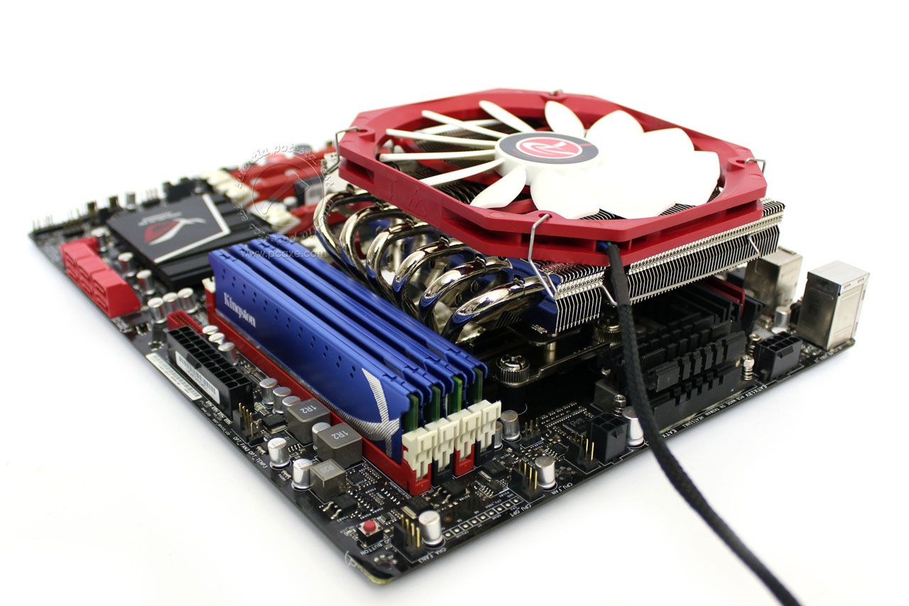

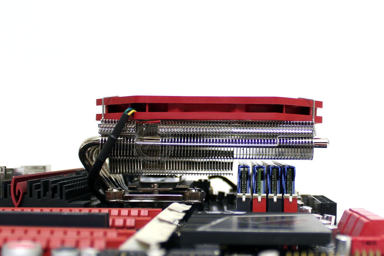

Habe dazu beim Händler einige Bemerkungen gelesen. Probleme beim Einbau, und dass zu eng an die Arbeitsspeicher. Wäre jetzt nicht das Problem, wenn der Händler nicht einige unverschämte( ;) ) und für mich schwer zu wiederstehende Argumente hätte ( 0 % Finanzierung). Hardwareversand würde montieren, computeruniverse finanzieren, ich müsste also selber zusammenbauen. Kein Problem, mein Jetziger ist auch von mir zusammengebaut. Ich habe seinerzeit nur tierische Probleme mit dem CPU Kühler gehabt.
Ist die Montage wirklich so problematisch, und wie eng sitzt der Kühler tatsächlich am RAM? Wenn das eng ist, würde ich mir das mit den 8 GB auch noch mal überlegen, und lieber gleich 4 4er oder 2 8er Module verbauen, wenn man tatsächlich hier zu sehr fummeln muss.
CPU Kühler zu montieren ist eigentlich machbar. Diese Topflow-Kühler sind noch am schwierigsten da sie nicht auf dem Mainboard liegen bleiben. Hatte mal einen von bequiet!, da hab ich mir echt ne 3. Hand gewünscht :D
Gerade bei den Topflow-Kühlern ist es immer sehr knapp mit dem RAM. Auf jeden Fall flache Riegel (LowProfile)
verwenden.
verwenden.
Ok, Ratschlag angenommen, wieder die Crucial Module eingesetzt, Übertakten ist eh kein Thema. Frage: Sind alle Speicherplätze vom Lüfter überschattet? Sprich, kommt man an die Module noch ran, oder kann man nachrüsten?
Bringen eigentlich 4 Module "mehr" als 2? Mir stellt sich gerade die Frage, ob ich für 60 € noch mal die ganze Kiste auseinander nehmen soll, falls tatsächlich mal mehr Arbeitsspeicher Bedarf besteht.
Du könntest auch den Raijintek Pallas nehmen. Wie es aussieht, sollte es mit RAM ohne Heatspreader da keinen Probleme geben.

Ich habe den Pallas als Kühler bestellt und zusätzlich Dämmatten von Caseking. Außerdem, wegen dem großen Lüfter, 16 GB RAM low.
Morgen kommt der Rest, dann schreibe ich mal einen ausführlichen Bericht.
Mal schauen ob alles passt... Wahrscheinlich muss ich den Kühler um 90 oder 180 Grad drehen, bis er passt. 😉
