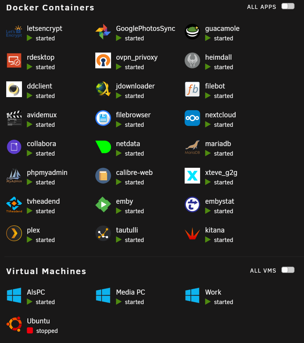

aktuell läuft das bei mir
core i7 8700
64 GB Ram
iGPU UHD630 (unraid Docker, plex, emby, tvheadend, ... hw transcoding)
PCIe Karten
Nvidia 1030 (Arbeits PC)
Nvidia 1070 (Media/Gaming PC)
10G Netzwerkkarte
USB 3 Karte (Media/Gaming PC, 4 Ports)
usw usw ...
also, am Ende kommt es darauf an was du machen wirst und was der "Spieltrieb" bringt ;)

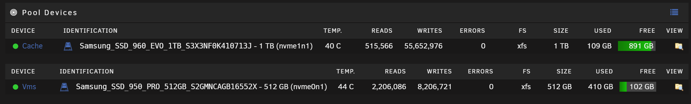

für das Datenmanagement wäre meine Empfehlung eine nvme ssd zu nutzen, das wäre noch wichtig ...
ich nutze 2 hierfür
die erste (cache) für /appdata (dockers) und als Puffer für Medien
die zweite ist für meine VM's und GAME Share (wo die aktuellen Spiele liegen)

warum nvme als Empfehlung, da über die caches der meiste Verkehr läuft, jetzt mal egal ob Docker, VM, Daten ...
Szenario hier, nvme als /cache
hier liege die appdata files aller Docker und hier ist auch der "Puffer" (cache) der Daten, Übergang zum Thema Geschwindigkeit mit parity, da der normale aktuelle "Datenverkehr" über den cache läuft (hier zumindest) ist die Schreibgeschwindigkeit deines cache drives das limit (mit overhead natürlich usw).
der Mover im Hintergrund schiebt dann nach Bedarf auf das array und da kommen dann die hdd's bzw. parity zum Einsatz mit reduzierter Schreibgeschwindigkeit.
Und zu deiner Anmerkung warum das array nicht mit btrfs läuft, gute Frage ... nur soviel dazu meinerseits, wie du in meinen screens siehst nutze ich die caches als single drive in xfs da mir btrfs schon abgeschmiert ist und alles futsch war ... daher habe ich sogar meine cache drives in xfs neu eingesetzt (geht jedoch nur als single drive caches, pool mit mehreren ist nur mit btrfs machbar).

ich bevorzuge "aktuelle" Medien, Daten .... schnell und leise (keine spinups der hdd's) greifbar zu haben und nur bei Bedarf auf das array zuzugreifen ... Bespiel, ich schaue mir einen alten Film an ;)
@snaxilian und zur iGPU, ich will dazu niemanden "überreden", nur anmerken was er jetzt evtl. nicht in Betracht zieht, ... da geht ja noch mehr wenn man sich dann einarbeitet und merkt ...
Beispiel, anstelle einer VM einen Docker mit ubuntu, xrdp, igpu für docker freigeben, einbinden und auch Vorteile haben ... nennen wir es mal eine "Not VM" für kleines Office, remote browser, was auch immer, geht auch ohne igpu, nur mit ist es sicherlich kein Schaden ... egal, ich lasse das Thema jetzt ;)
