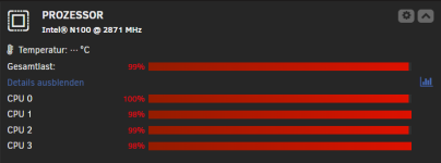

Hallo Zusammen, an sich läuft der Server nun deutlich besser als vorher mit der alten Hardware (wen wundert es ☺️)

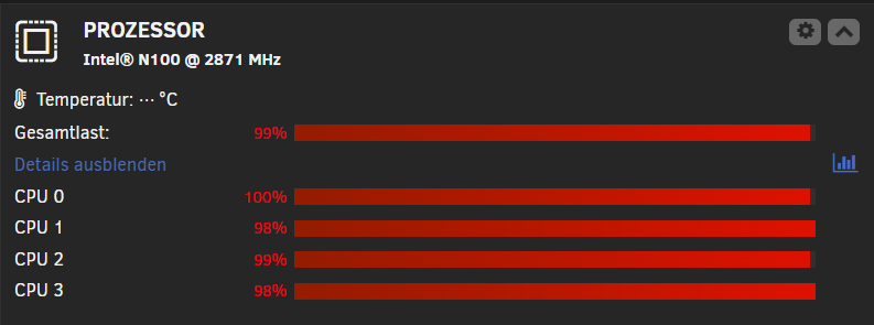

Leider macht diverses 4K Videomaterial Probleme und lastet die CPU zu 100% aus. Wenn überhaupt was abgespielt wird, dann nur mit langer Wartezeit und dann auch nur wenige Sekunden. Dabei ist die Dateigröße nicht wirklich von Bedeutung, es passiert bei 10GB Files, genauso wie bei 60GB Files.
Unten links bei Jellyfin steht des Öfteren "Zusätzliche Daten abrufen".

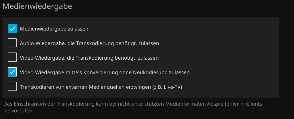

Poste auf dem Jellyfin server mal deine Wiedergabe-Einstellungen unter dem Punkt transkodierung.
Dann ist noch interessant, mir welchem Gerät du die Files abspielst?

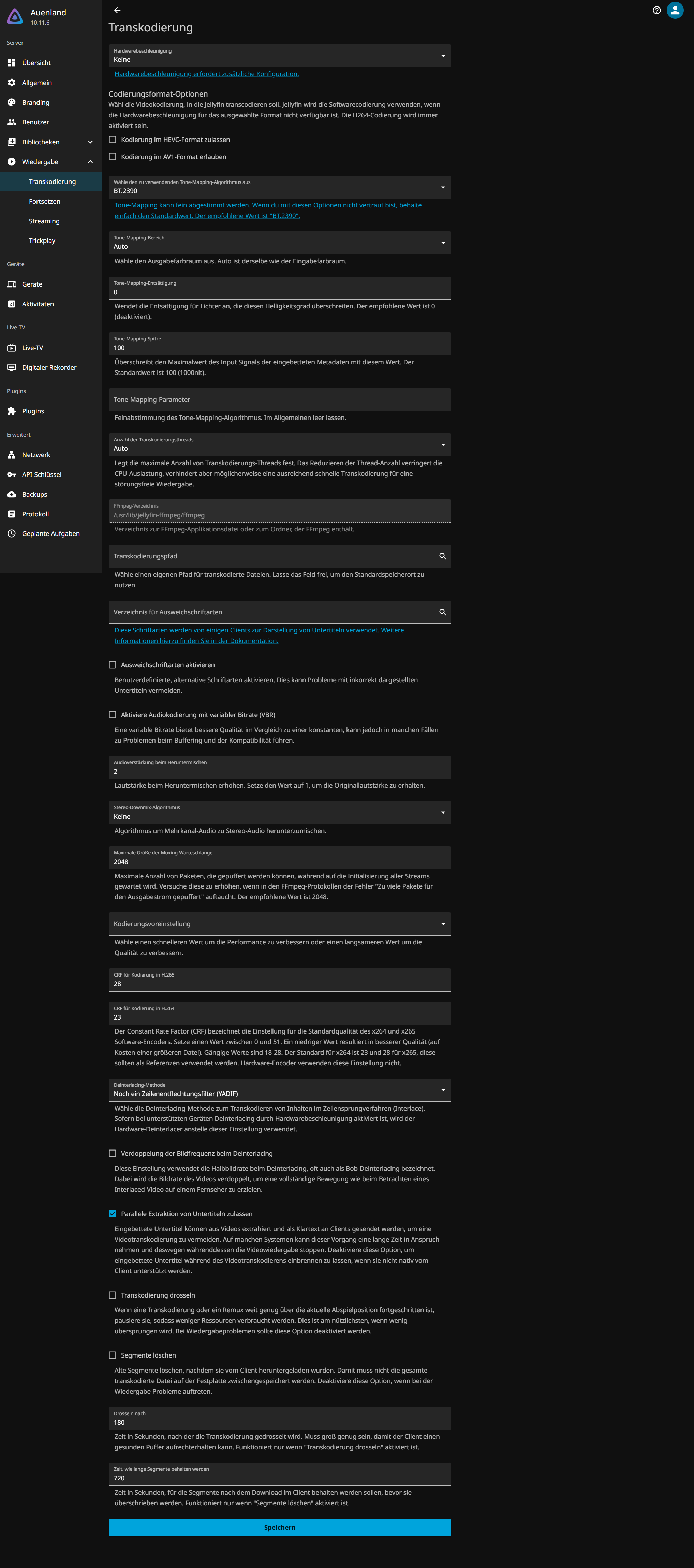

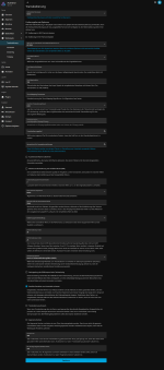

Sykehouse schrieb:
Tja, da ist kein HW Transcoding über die iGPU aktiviert, somit rechnet die CPU alles um, womit der N100 nicht klarkommt. Schau mal in die offizielle Dokumentation:
Nicht ganz richtig.
Da der N100 der Server ist, macht der alles mit der CPU, sobald trancoding aktiviert/gebraucht wird.

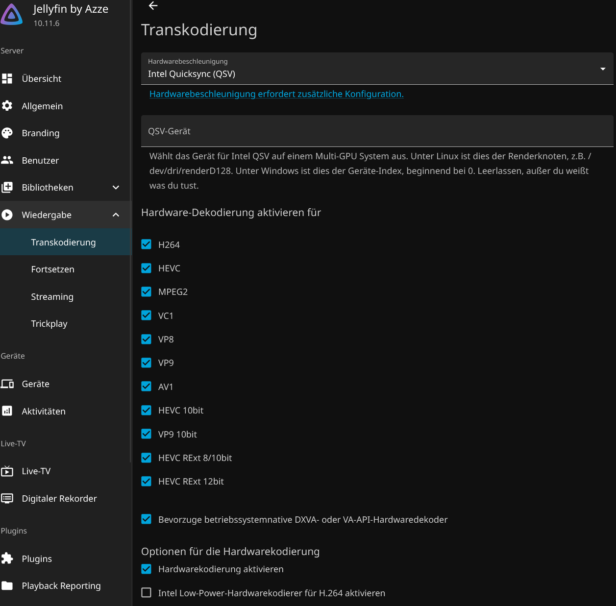

@Horzt

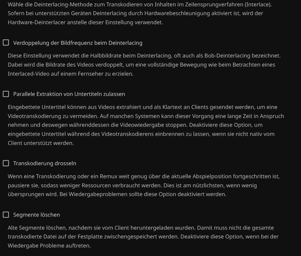

oben bei Hardwarebeschleunigung auf Intel Quick Sync wie bei mir umstellen und testen (gleiche haken setzen, auch gerne in "HEVC Codieren" lassen anmachen.
Dann noch die Parallel Extraktion der Untertitel rausnehmen.
Das sollte das Problem schon lösen.

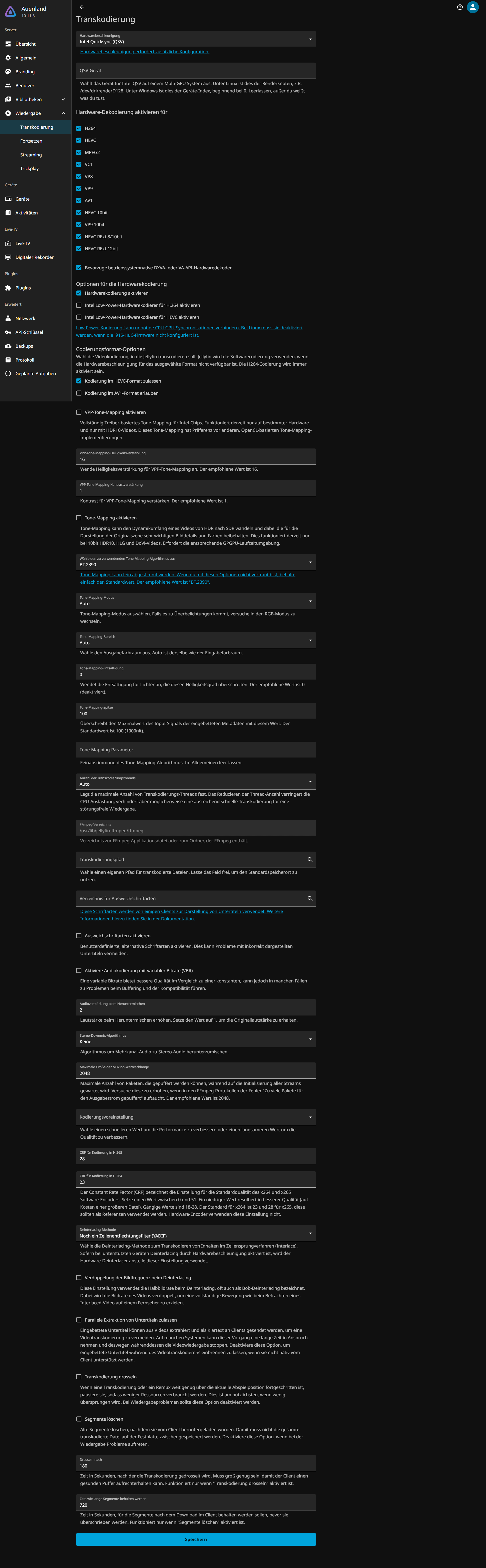

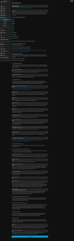

@Azghul0815 Ich habe das so wie von dir vorgeschlagen eingetragen und den Server auch noch neu gestartet. Die Filme "ploppen" kurz auf und dann bin ich sofort wieder in der Bibliothek.
Im Log steht: stopped at 0 ms.
Versuch mal VAAPI wenn Quicksync nicht geht.
WIr kenne deine neue verwendete Hardware und Software auch nicht. Kann auch ein Treiberproblem sein.

Danke für den Tipp! Ich habe es im Docker so eingestellt und nun funktioniert QuickSync und die CPU Auslastung ist moderat.
