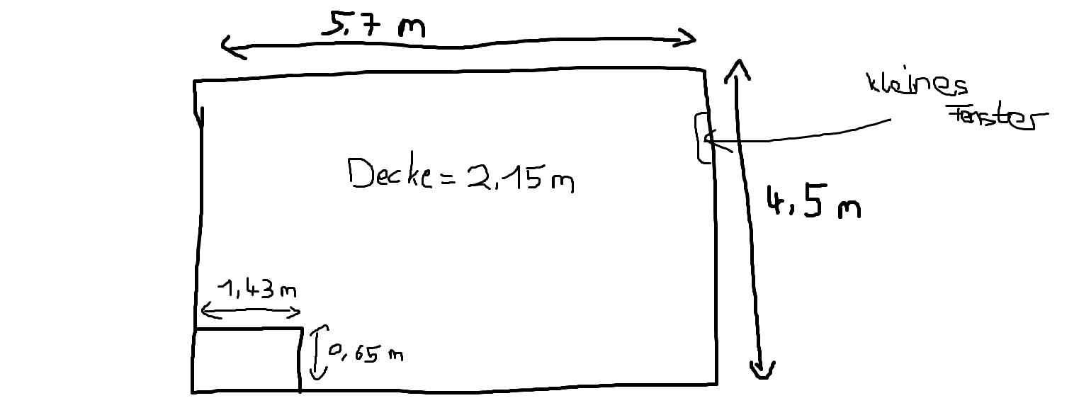

Hallo liebe Community,
ich habe mich bisschen hier eingelesen und möchte nun meinen eigenen Thread eröffnen.
Ich habe vor mir im Keller ein Heimkino zu gestalten. Mit Heimkino meine ich Beamer + Leinwand + Soundsystem.
Ich habe ca. 1200€ Budget.
Der Keller wird schwarz angestrichen um alles dunkler zu machen und es gibt nur ein kleines Fenster, wo aber kaum Licht hinein scheint (werd aber dennoch wahrscheinlich ein Vorhang oder sowas ähnliches drüber packen). Also im Prinzip ist der Raum sehr gut abgedunkelt. Die Maße für meinen Raum seht ihr in der Skizze.
Der Raum ist momentan leer, also alles noch machbar, ich habe halt NULL Plan und würde deshalb eure Meinung dazu hören, wie ihr das gestallten würdet, um ein optimales Ergebnis zu liefern.
Den Beamer möchte ich überwiegend für Filme nutzen, entweder direkt aus dem PC oder per DVD-Player. Aber auch ab und an für Konsolen wie PS3. Der Beamer sollte aufjedenfall Full HD können und sehr schön wäre auch 3D :)
Die Leinwand möchte ich gerne so groß wie möglich (also Budget und Raumgröße soll natürlich mit einkalkuliert werden).
Das drittwichtigste ist dann das Soundsystem... da hab ich auch NULL Plan und würde mich auf eure Empfehlungen freuen.
Am Besten wäre ein komplettes System mit Boxen und DVDPlayer (mit USB Anschluss für MKV etc...=
Was würdet ihr mir also empfehlen? Und wie soll ich den Beamer montieren? Auf der Decke? Und wo sollten ideal die Sitzplätze hin (wird vllt auch nur ein Sofa.)?
Ich bedanke mich schonmal :)
Was ich dir nur empfehlen kann; nicht auf Komplettsysteme setzen, also: Beamer, AVR, passive Lautsprecher, kleiner PC für die Wiedergabe, usw..
Budget erhöhen. Du kannst natürlich über gebrauchte Teile ein bisschen Luft bekommen. Aber in meinem Augen solltest du die 1200€ schon alleine für die Lautsprecher in die Hand nehmen - da ist noch kein AVR und kein Beamer bei. Kino lebt sehr viel stärker vom Klangerlebnis und der schieren Bildgröße, als deine Priorisierung es vermuten lässt. Als Zuspieler würde ich dann nur auf einen PC setzen (PS3 hast du ja offensichtlich noch zusätzlich und könnte so auch für DVD oder BR Wiedergabe dienen). Leinwand würde ich an die lange Wand machen, bequeme Sessel/Sofa im passenden Abstand zur Leinwand. Beamer je nach Leinwandgröße/Abstrahlungswinkel an die Decke oder an die gegenüberliegende Wand.

das ist etwas Geschmacksache, du kannst bei den Raummaßen das längs oder quer aufbauen, das dürfte hauptsächlich auch von der restlichen Nutzung abhängen.
Ich persönlich halte ca. 100" Diagonale bei ca. 4m Abstand für ideal. D.h. bei "quer" hättest du noch etwas Platz nach hinten (könnten ja auch 3,5m Abstand werden) oder bei "längs" reicht die Breite von 4,5m (eine 100" Leinwand ist ca. 2,5m breit) auch noch knapp für die Lautsprecher links und rechts.
-> kannst du machen wie du willst, außer du möchtest mehrere Sitzreihen bauen?
