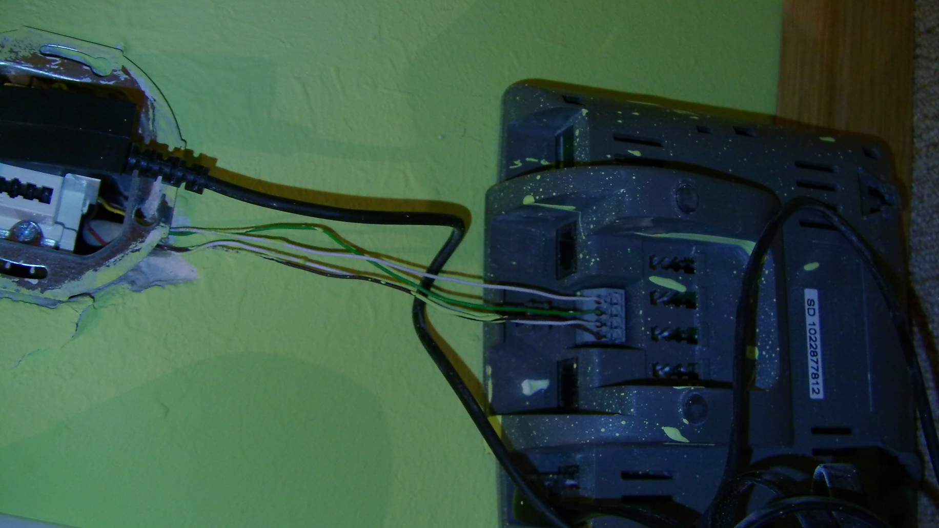

Was die T-Eumex genau macht, kann ich gar nicht sagen. Aus unserer Wand hängen ein paar Kabel heraus, diese gehen in das Gerät herein. Bis auf das Stromkabel gehen keine Kabel davon weg. Ich werde mal Bilder machen und das hochladen. Fakt ist: ohne diese T-Eumex haben wir zwar Internet, aber kein Telefon.

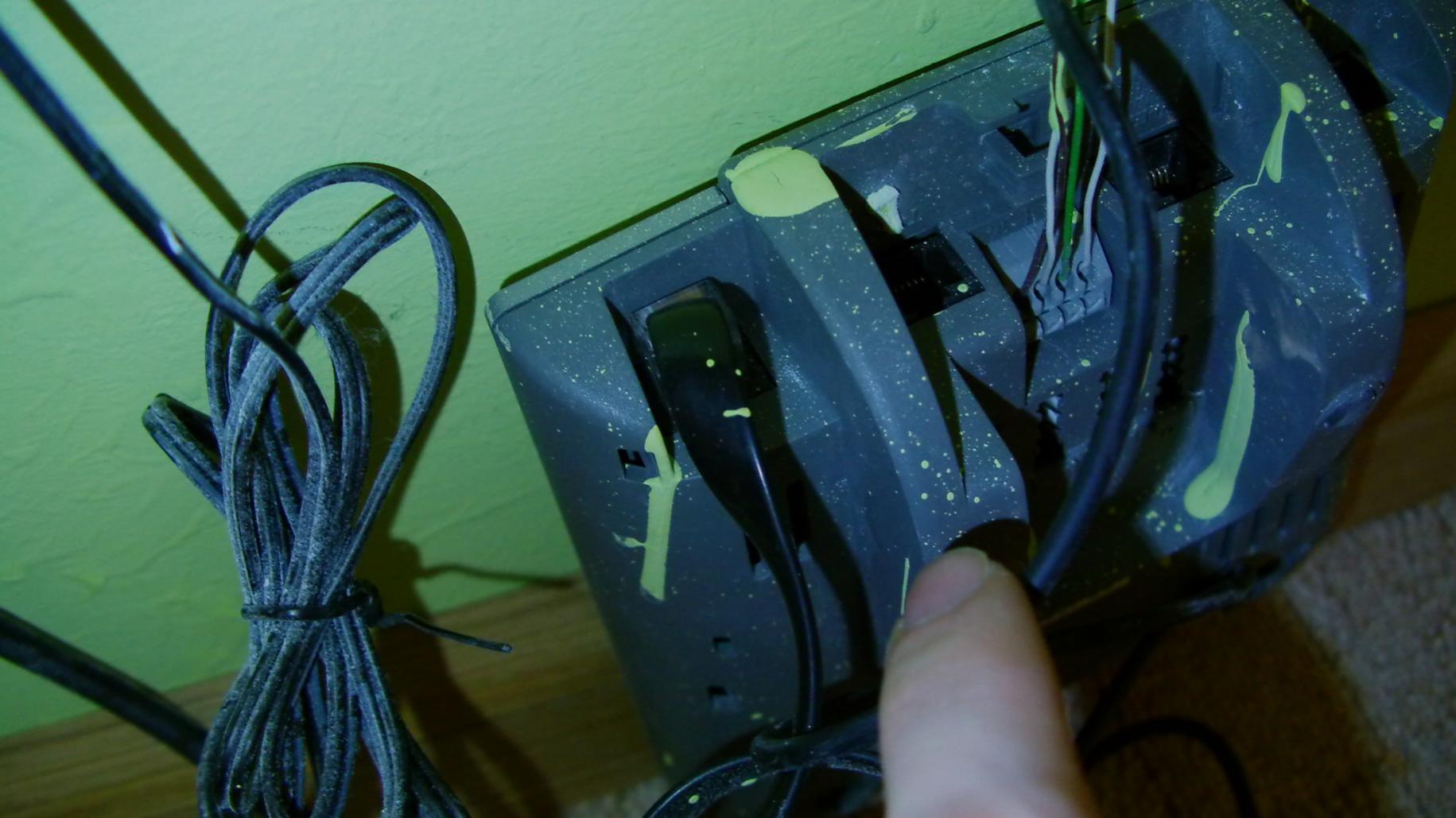

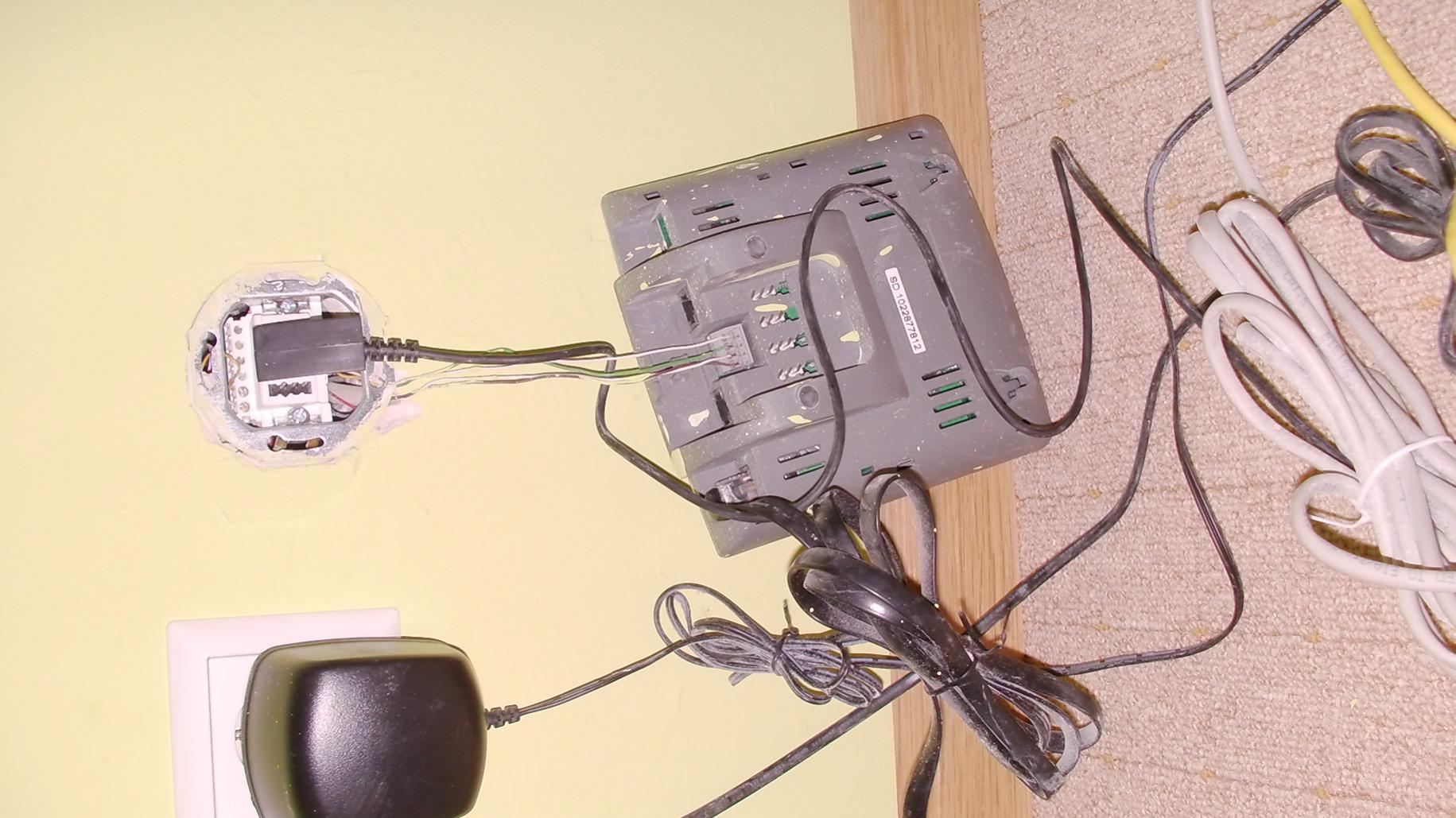

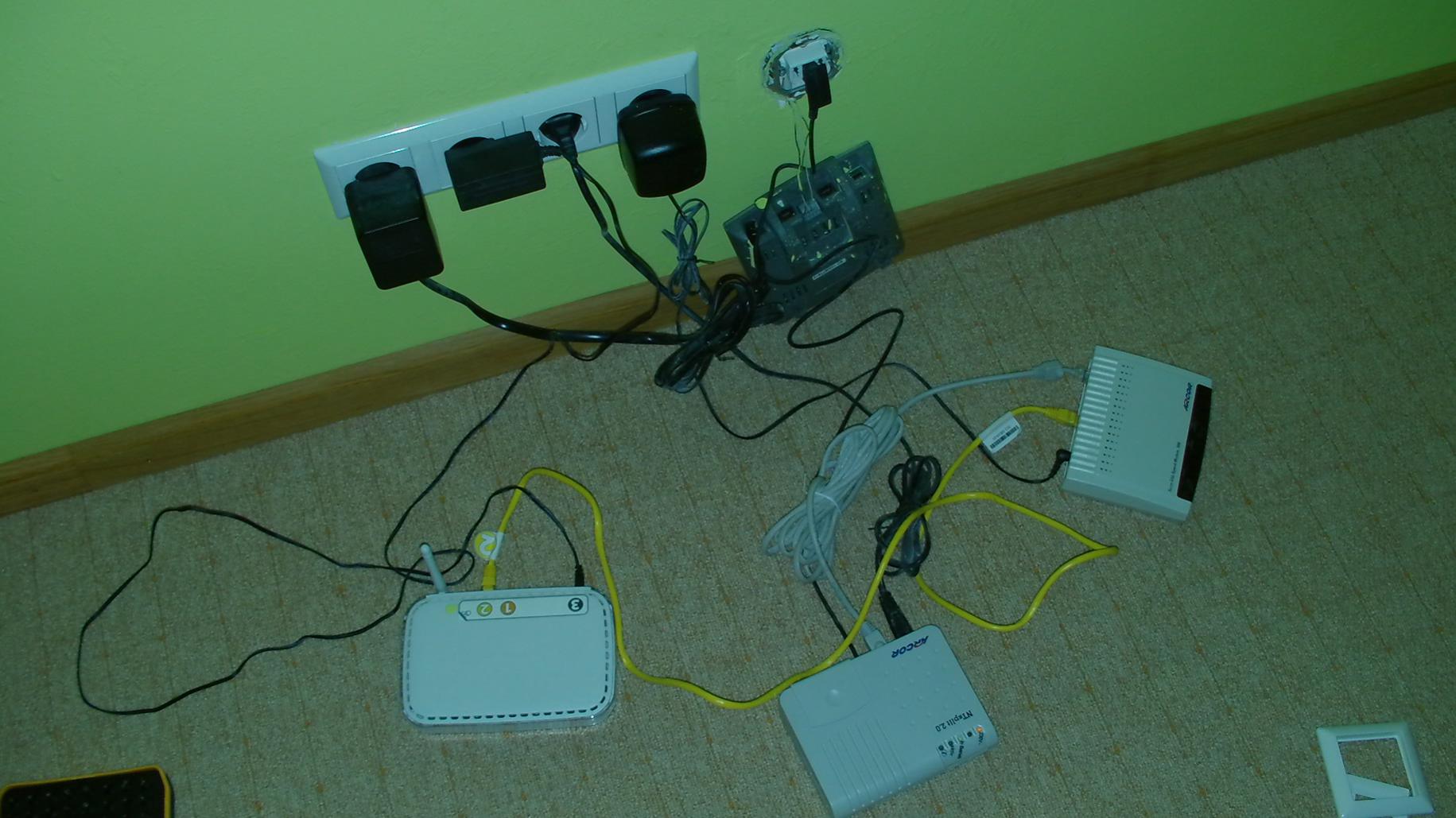

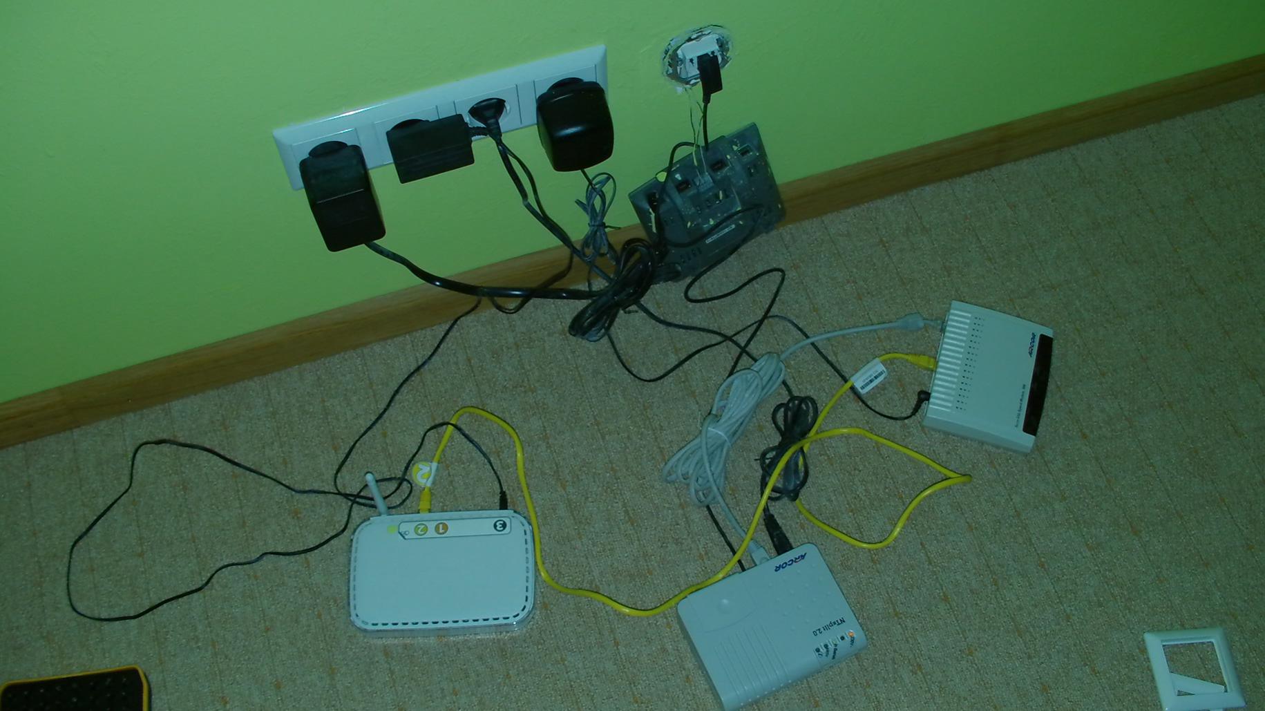

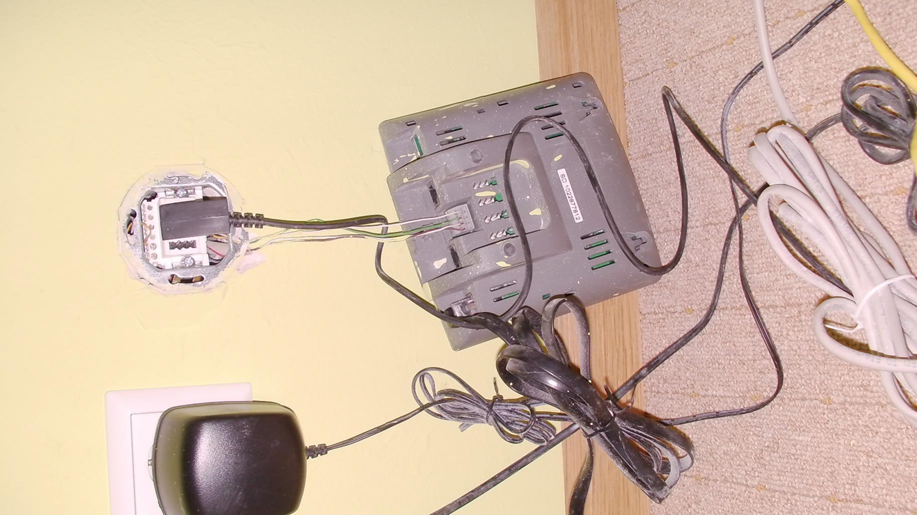

Im Anhang sind mal zwei Bilder von unserem jetzigen Chaos, vielleicht hilft das weiter.
Was mich wundert ist, dass wir die Telekom nicht mehr nutzen, aber unser Telefon nur über diese T-Eumex läuft. Kann das die Fritz!Box übernehmen und wenn ja, ist sie zu Vodafone kompatibel?

Hehe. Verstehe, wieso du deine Hardware verschlanken willst.
Habt Ihr eventuell momentan einen Arcor Festnetzanschluß? Dann habt Ihr im Prinzip noch Festnetztelefonie. Ist dann eben nur nicht mehr die Telekom.
Wenn Ihr einen neuen Vertrag bekommt, behaltet Ihr dann Festnetztelefonie? Könnte bei 2000erDSL passieren, oder ist bei Euch mehr als 2000 möglich?
Ich nehme an, daß das, was an der Wand liegt, dieses T-Eumex Ding ist? Im Vordergrund der NTBA mit Splitter, rechts das Modem und links der Router?
Wenn Du die TAE Dosen umwandelst, sollten keine neuen Kabel benötigt werden, wenn das Kabel mindestens 4 Adern hat. Sollte aber so sein.
Die T-Eumex brauchst Du, weil wahrscheinlich Arcor einen ISDN Anschluß geschaltet hat. Der NTsplit trennt das DSL Signal ab (geht zum Modem) und die T-Eumex wandelt das ISDN Signal zu analog. Hättest Du ISDN Telefone, wäre die T-Eumex nicht erforderlich.

Ja, dass ist ein feines Chaos und im Zuge der Renovierung will ich da gerne aufräumen.
Und ja, wir haben ISDN Festnetz mit drei Rufnummern, damals noch von der Telekom und später zu Arcor gewechselt. Nun wurde Arcor ja von Vodafone aufgekauft, aber die Geräte sind geblieben.
In unserem Neubaugebiet ist nur DSL 2000 möglich (!), da die Telekom es irgendwie versäumt hat, dass Gebiet an die 100 Meter entfernte DSL 16.000er-Leitung anzuschließen. Würden wir wechseln, dann zu dem DSL-Classic Paket, in welchem weiterhin Festnetztelefonie enthalten ist.
Du liegst mit dem Erraten der Geräte übrigens goldrichtig ^^
Unser Internetzugang im Keller hat 8 Adern, wie es in den einzelnen Räumen aussieht, kann ich gerade nicht sagen. Am T-Eumex hängen aber gerade 4 Adern sehr professionell aus der Wand heraus (siehe Bild).
Zudem sind von den 8 Adern im Keller nur 2 angeschlossen, aber ich habe einen Bekannten, der dies beruflich macht und mir die Kabel und Dosen richtig anschließen würde.
Lauf Vertrag haben wir aber ISDN, und dafür zahlen wir auch. Wäre hart von Vodafone, wenn das nicht so wäre. Was mich zudem wundert ist, dass es keine ersichtliche Verbindung zwischen T-Eumex und NTsplit gibt. Es gehen die vier erwähnten Adern in die T-Eumex sowie der Stromanschluss (der mittels RJ45-Adapter angeschlossen zu sein scheint), dass war es.

Sieht so aus, als ob aus der TAE Dose das ISDN Signal bereits separat kommt, so als ob Ihr zwei Anschlußleitungen hättet. Naja, die werden daß schon hinbiegen.

Zeitgleich könnte ich den ganzen alten Kram von den Bildern abklemmen, da dieser ja dann hinfällig wäre. Ich hoffe, dass stimmt jetzt so ^^
