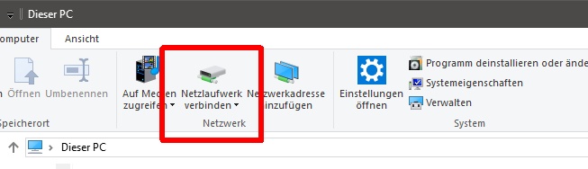

Welche Ordner unter Windows zu sehen sein sollen, das stellst Du in der Konfig des NAS ein. Das ist bei jedem NAS mehr oder weniger gleich. Und um es dann noch einfacher zu machen, unter Windows dann den freigegebenen Ordner als Netzlaufwerk einbinden. Gibt es sogar extra einen Button oben im Windows Explorer Fenster für.
