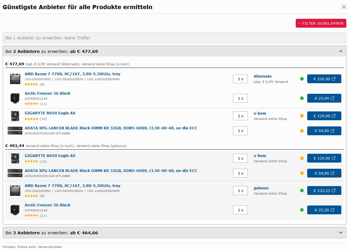

Damit mal ein Gefühl bekommt, was der ganze Kram so kosten würde.
MF anderer RAM.
https://www.mindfactory.de/shopping...2210b05302292d948fd1df2e4ed592838370e90e5f37d
Geizhals
