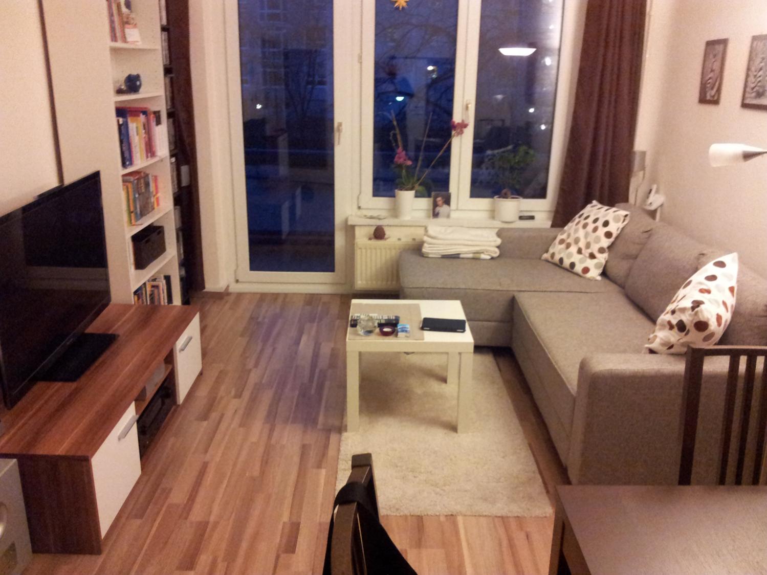

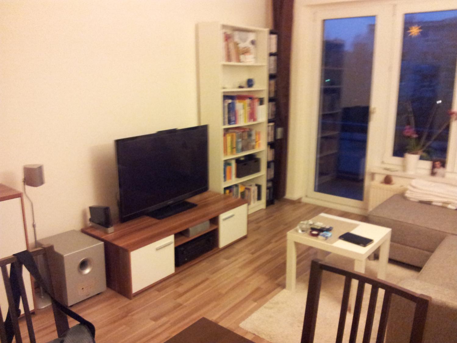

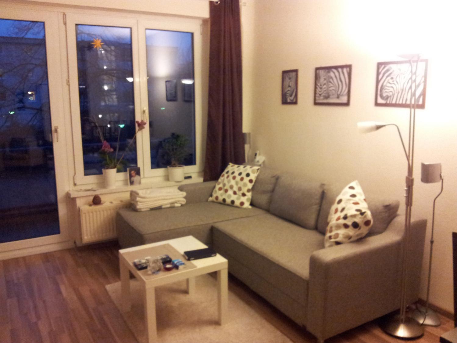

So die Bilder sind nicht die Besten, aber ich hoffe man erkennt das Wesentliche.
Da meine Lautsprecher sowieso LS-Ständer benötigen würden, habe ich gelernt, sollte ich da lieber in Standlautsprecher investieren, da man dort"mehr" fürs Geld bekommt? Die vorgeschlagenen HECO Vectas 501 liegen ja auch noch im Budget, was sagt denn der Rest zu denen?

Standlautsprecher kannst du in dem Raum knicken. Selbst Regalboxen weiss ich nicht , wie man die wirklich korrekt aufstellen soll. Du müsstest die beidne Billiys evtl. umstellen, den TV so, dass man vom Hörplatz genau davor sitzt, die Boxen zueinander und zu dir ein gleichseitiges Dreieck bilden. ;)

Bzw. Standboxen könnten nach dem Umräumen doch gehen. Wichtig ist aber wirklich, dass du ein Stereodreieck hinbekommst.
Schmale Standlautsprecher könnten doch gerade so hinpassen. Meiner Meinung nach eher als Regallautsprecher. Die Nubox 481 würde dich beispielsweise aufstellungsmäßig vor ziemliche Probleme stellen. Messe doch mal aus, ob rechts beim Vorhang (evt. muss das schwarze Regal weichen?) und an der Position des jetzigen linken Satelliten die zwei Hecos hinpassen würden.
Also das kleine DVD-Regal würde ich umräumen, dann würden die HECOs zum Biespiel hinpassen, hab es gerade mal nachgemessen. Und links kann ich das auch rücken, also das würde gehen.
