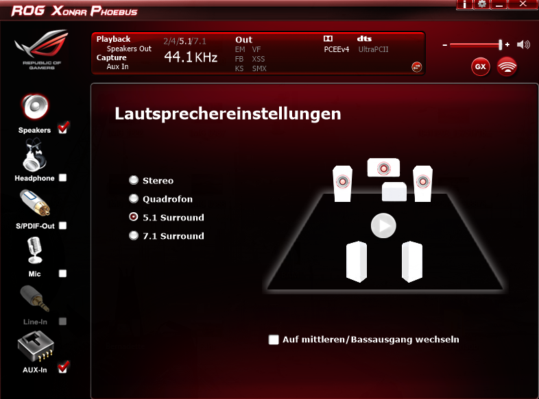

Welche Crossover Frequenz ist eingestellt ?!
Musik ist normal Stereo und kommt somit nur als 2.0/2.1 rüber. Über den Center kommt es nur wenn du einen Upmix benutzt

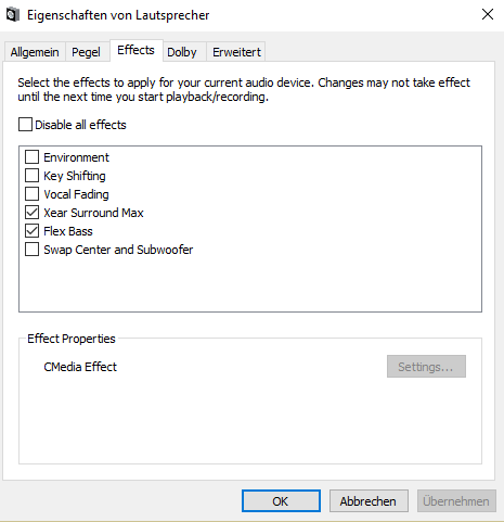

"Flex Bass" war bei mir kein Haken... jetzt funktioniert es :rolleyes:

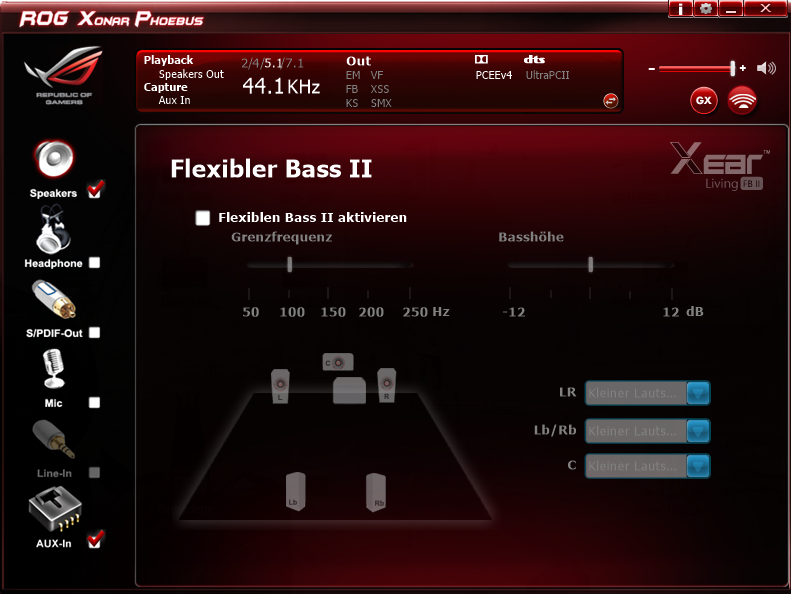

Stell mal Fexiblen Bass II an und stell die Frequenz z.B. auf 120 Hz

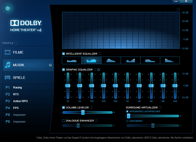

EQ und Surround virtualizer mal austellen
Dann habe ich das gleiche Problem wie vorher wieder :rolleyes:. Nur mit "Flex Bass" funktioniert es.
Leider kein Bass bei Flexiblen Bass II an und Frequenz 120 Hz. EQ und sv aus.

Flexibler Bass II hängt mit dem Effect "Flex Bass" bei den Eigenschaften von Lautsprechern zusammen. Wenn ich das anklicke dann ist da auch ein Haken wieder.
