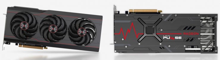

Ist dies das noch fehlende Puzzlestück, was mir Alien Isolation und Half-Life Alyx und Anderes in nie dagewesener 3D VR Immersions-Pracht und mit 120 FPS bringen wird? :D
(und mein gutes altes Corsair RMX 550 Watt Netzteil mit gemoddeten Kabeln wird wohl leider nicht mehr reichen für eine Radeon 6800 XT oder - aber es gab 2020 als ich den PC gebaut habe nunmal keine vernünftigen Netzteile ab 650w aufwärts.)
