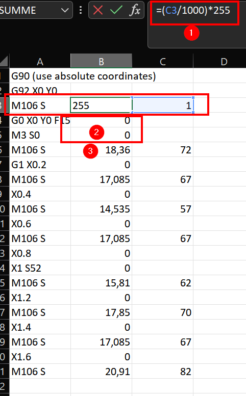

Ist Excel vorhanden oder ein ähnliches Tabellenprogramm?
Wenn ja:
Ich würde per RegEx nach "M106 S" suchen und durch "M106 S\t\t" ersetzen, das dann nach exel und dort berechnen, dort die ergebnisse per format auf ganzzahlen bringen und mit WENN() bzw. Bedingung leere Zeile missachten lassen.
das ergebnis zurück nach notepad++ kopieren und per regex wieder dann "M106 S\t" durch "M106S" ersetzen.
Aber gibt bestimmt noch ne bessere lösung.
Edit: irgendwie so:
Bei 1 haste die Formel, bei 2 müsste man halt in Exel per Bedingung bauen, dass hier nichts reingeschrieben wird, bzw. die formel so umbauen, dass leere zeilen/werte ignoriert werden und bei 3 müsste man halt die formel um ne rundung ergänzen (kommt ja drauf an wie gerundet werden soll (auf oder ab) oder ob abschneiden reicht.
Bin aber kein excelexperte, das können andere besser.

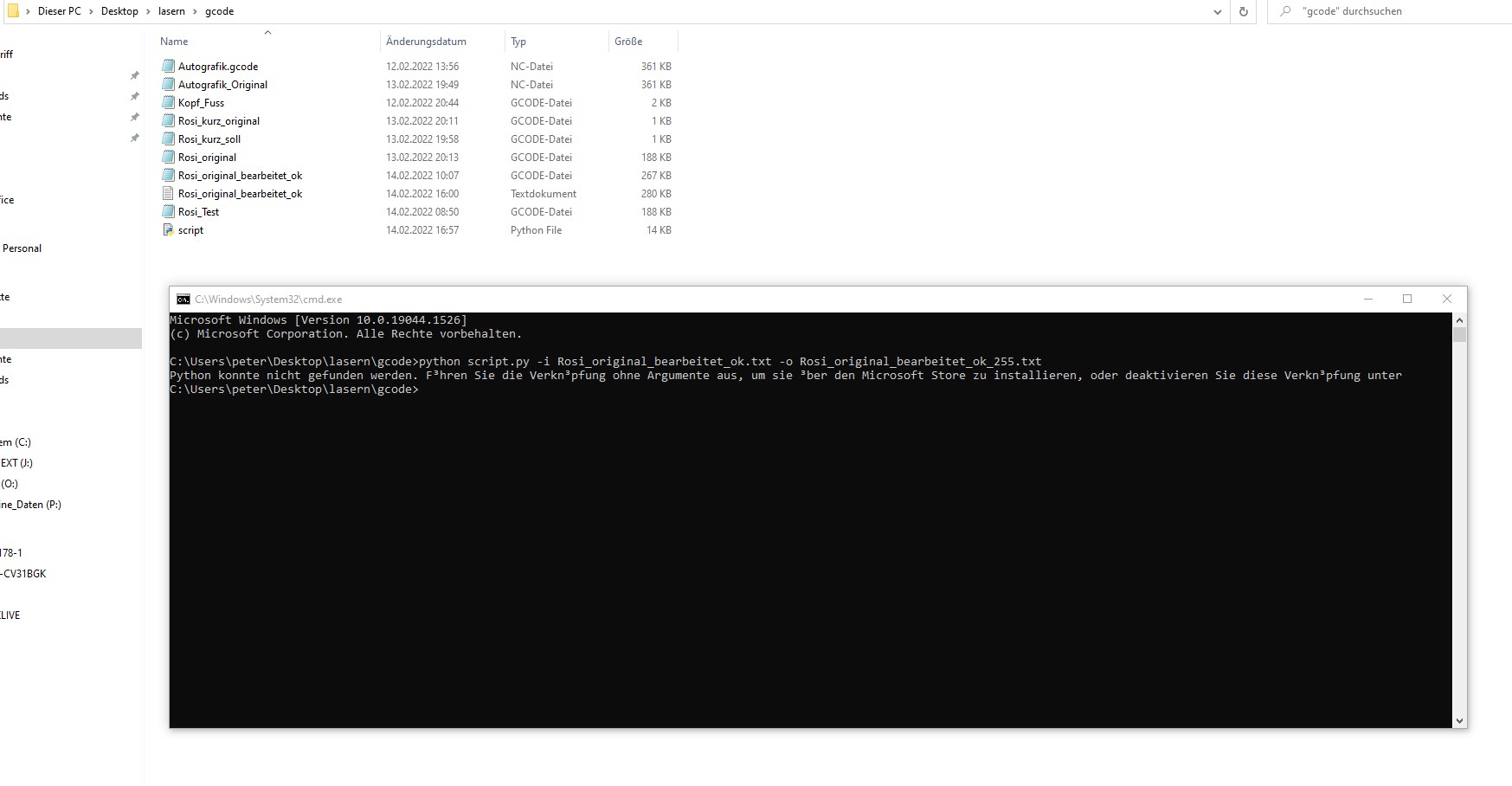

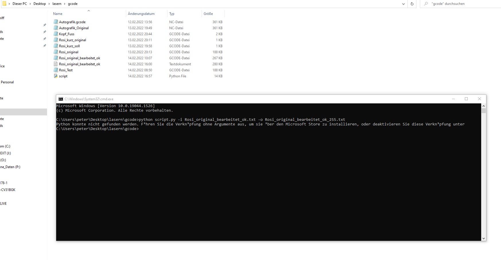

Danke für die verständliche Erklärung (auch für mich), hat aber trotzdem nicht funktioniert, er findet Python irgendwie nicht. siehe Bild
Dann wurde Python nicht richtig installiert. Normalerweise kann man bei der Installation wählen dass python zur PATH Variablen hinzugefügt werden soll :mad:. Wenn das vergessen wurde dann kann man auch den kompletten Pfad zum python.exe angeben sofern du ihn rausfindest wohin es installiert wurde. Normalerweise unter C:\Programme oder C:\Programme (x86) falls mit Admin Rechten installiert wurde.
