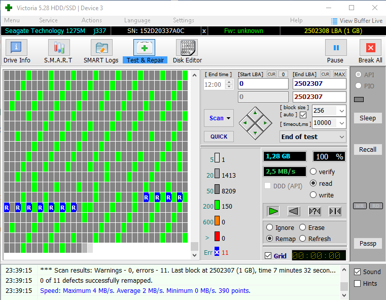

Besitzen Festplatten aus Anfang bis Mitter der 90er schon Reservesektoren ?
Mai 2017
185
Und war die Firmware damals schon in der Lage die selbst zu ersetzen ?
Hier ging es jedenfalls nicht.

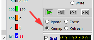

Da lief doch ein Test&Repair.
Wenn ich das richtig deute hat das Proggi dort wo das Blaue ist etwas gefunden, R wurde gedrueckt und das was kopierbar war wurde kopiert (Remap). Deswegen wird aus dem X ein R.
Ob da ueberhaupt irgendwas von Reserversektoren genutzt wird oder einfach auf Freies davor oder Dahinter kopiert wird. Keine Ahnung. Im Bild da oben siehts aus wie dahinter.

Ganz einfach nein.
Das was in deinen Screenshot mit "R" makiert wurde,sind fehlerhafte Sektoren,die Wiederherstellt
konnten "Remap".
