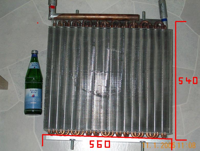

Bin am überlegen was ich jetzt machen soll. Ich werd mein System mit einem neuen Radi ausrüsten, ziemliches Monsterteil.
Nun bin ich am überlegen ob ich 2X 1048 verbaue , kann gerade günstig an einer zweiten kommen oder eine 1250 welche ja auch einen wesentlich höheren Stromverbrauch hat.

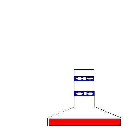

Hier mal der Radi und die mögliche Lüfter anbringung.

hast du das teil von nem kühlschrank abmontiert o_O ?
is ja ne richtige wuchtbrumme... :p
Aber warum solche Monsterpumpen, der Widerstand im Rohr kann doch nicht hoch sein, egal ob die Rohre 10 m oder 100 m lang sind, das ist doch im Grunde egal, da reicht doch eine kleine Pumpe. :)

Im Grunde kannst du auch mit meiner Lieblingspumpe, der kleinen Eheim 1046, einen ganzen Supertanker leer pumpen! :D
Glaubst du das man bei der größe noch einen lüfter braucht ??
würde das erstmal ohne probieren

Versuch es natürlich erstmal ohne Lüfter, nur ein bischen kann nicht schaden.

also Lüfter brauchst du für das Teil mit Sicherheit nicht :freaky:

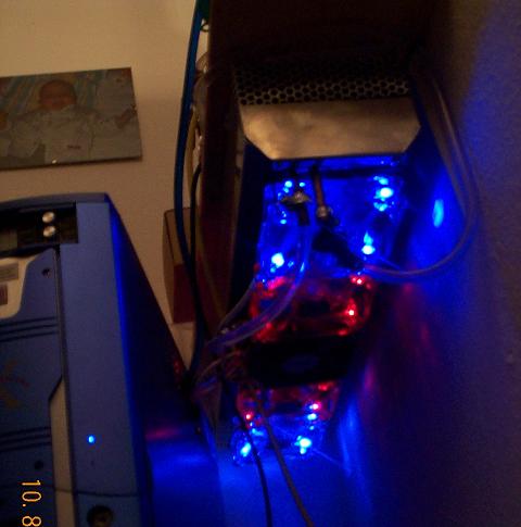

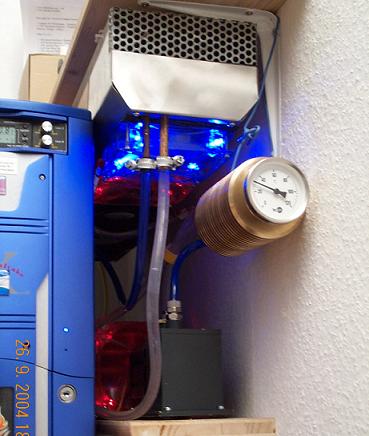

Ich weiß auch nicht ob ich damit sehr viel mehr reißen werde aber will ich nur sehr wenig Luft zirkulieren lassen.
Imho ist der im Einsatz ist auch 150mmX650mm mit 5 Lüftern und die 40ig grad last ereiche ich nicht auch nicht bei höchsten Temps in der Wohnung

Die verbauten Autokühler laufen passiv an einer 1046 (die 1048 aus dem Server habe ich wegen des Laufgeräuschs verbannt).

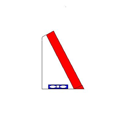

Kein Bedarf für Lüfter, wenn der Radi ein wenig gekippt ist und die Luft von unten nach oben durchströmen kann.
Besser wäre ein liegender Radi, allerdings ist der Platzbedarf dann dementsprechend grösser.

Ja deshalb auch die gekippte Zeichnung denke das ist ganz gut so. Die Lüfter würd ich nur als Option nehmen.

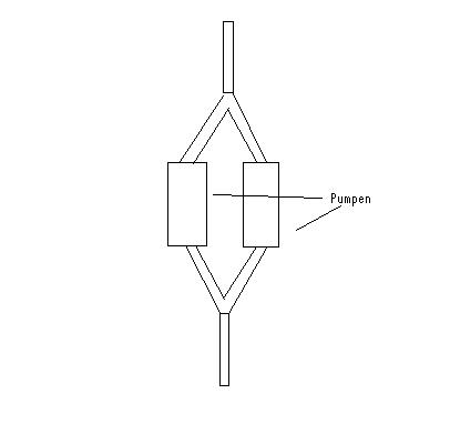

Wie sollt ich 2 Eheims verbauern, in Reihe oder ein vor und ein nach dem Radi.

Otternase schrieb:
Wie sollt ich 2 Eheims verbauern, (...)
Gar nicht! :D Die beiden Pumpen würden sich wechselseitig so viel Durchflussleistung wegnehmen, dass beide zusammen bestenfalls nur geringfügig besser sein werden als eine alleine.
Viele Grüße, Tiguar
Heißt also wenn dann Paralell oder bin ich jetzt falsch
Der Radi ist etwas größer als ein MORA 2. Somit sollte eine 1046 reichen. Lüfter sind dann natürlich nicht mehr notwendig.

Ja ich weiß, und auch das es nicht nötig ist.
Nur die Zeichnung sollte doch wohl stimmen um 2 Pumpen zu benuten. Soll ja auch ein versuch werden, hab halt Spass an der Sache.

Aber die zwei Pumpen parallel zu schalten ist auch ne gute Idee.
