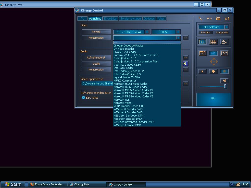

Nächste Frage zur Aufnahme:
Was für Einstellungen sollte man vornehmen, um möglichst platzsparend ne Film aufzunehmen?
(Bild 1 und 2 - Kompression)
Und wie kann man einstellen, dass er zu einer bestimmten Zeit aufnimmt?

Als Video-Codec wurde ich DivX nehmen, das ergibt gute Qualitaet bei niedrigen Bitraten und ist auch nicht zu anspruchsvoll fuer die CPU beim encoden.
Sound entweder unkomprimiert oder evtl. MS ADPCM, die Bitrate beim Sound ist aber ohnehin nicht so hoch wie beim Video (Sound unkomprimiert bei 16Bit Stereo, 44,1kHz sampling sind 176kBit/s, fuer die Divx encodierung wuerde ich mindestens 1,5Mbit/s ansetzen).
Ich würde MJPEG + MP3 192k CBR nehmen.
Hab ich zumindest früher bei Analog-TV so gemacht; jedoch kanns dann unter Umständen asynchrone Dateien geben (Ton läuft mit der Zeit anders als das Bild).
Evtl. mal einen MPEG-Codec für die Aufnahme testen.
Bei DivX wirds schwierig in Echtzeit aufzunehmen; mein 3000er AMD64 kodiert mit ca. 20fps das aufgenommene MPEG-Material nach DivX5 (DVB-S Quellmaterial in 720x576 nach 640x480 bzw 640x382).
Wenn Du aber 'ne Dual-Core CPU hast sollte das aufnehmen in DivX kein Problem darstellen.
Kannst ja einfach mal bei ein paar Codecs jeweils 5 Minuten aufnehmen und danach die Dateigrößen/Qualität vergleichen. Das Dein System zu langsam fürs Aufnehmen eines speziellen Codecs ist siehst Du dann in der Aufnahme: das ruckelt dann ohne Ende bzw. es gibt Tonversatz etc.
Also ich encode nur in DivX und in Echtzeit auf einem Athlon XP2400, die CPU-Last bleibt dabei unter 40%.
MJPEG ist nicht zu empfehlen, weil die Datenrate recht hoch ist und er will ja platzsparend aufzeichnen.
MPEG1 erreicht bei weitem nicht die DivX Qualitaet, ausserdem ist es auf 352x288 Pixel beschraenkt.
MPEG2 erfordert eine sehr starke CPU, das schafft mein XP2400 nur mit Muehe und Not bei 90-100% CPU-Last (bei 4Mbit/s Datenrate), wer wirklich MPEG2 nutzen will, sollte dafuer eine HW-Encoder haben.
MPEG4 und WMV kann ich auf meinem XP2400 vergessen, da ist keine Echtzeit Encodierung moeglich.
