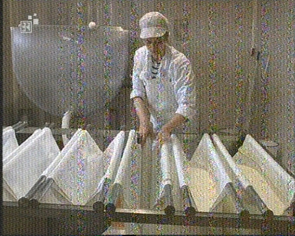

Hi,
hab jetz mal wieder meine TValueRadio TV Karte von Terratec eingebaut.
Leider is die Bildquali nich so optimal (siehe Bild).
Kann man da noch ne bisschen was verbessern?
MfG
Crosser

ist der empfang auf allen kanälen gleich bescheiden? ging es schon mal besser? kalbel und stecker mal überprüft?
Das ist mal das extremste Beispiel. Die anderen gehen gerade so. Hab auch mal am Kabel ne bisschen rumgedreht:D na viel brachte es nich glaub ich.

ich hab hier 2 mal die cinergy 400 tv am laufen. kenne dein problem. siehe bild ;) . hängen am gleichen kabel noch andere geräte? kannst du deinen anschluß mit einem fernsehgerät testen? kann gut sein, das über das antennenkabel, über den stromanschluß oder über einen möglichen netzwekanschluß störsignale kommen. hab mich schon ausgiebeig mit diesem problem beschäftigt. auch son filter im kable hat nix geholfen :rolleyes: .
frequenzen vom kabelanschluß?
Hängen keine Geräte weiter dran. Na dann werde ich mal ne bisschen weiter manuell rumprobieren.

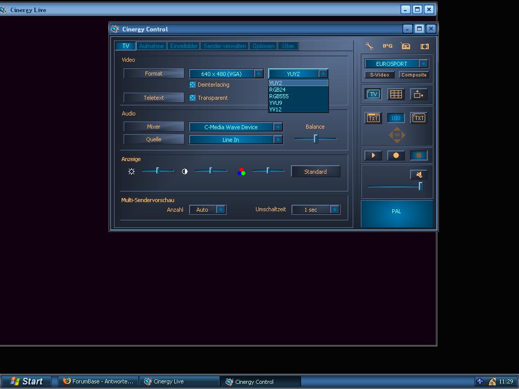

Edit:\ Was kann man in Bild 1 und 2 noch an Einstellungen verändern, damit es besser wird.
Und in Bild 2, was kann man da beim Format, wo jet RGB555 steht verändern?

im bild 1 hab ich ohne deinterlacing und dvd größe (wenn geht) und YUY2. zur aunahme verwender ich windvr 3. gibt es zum kostenlosen download beim terratec.

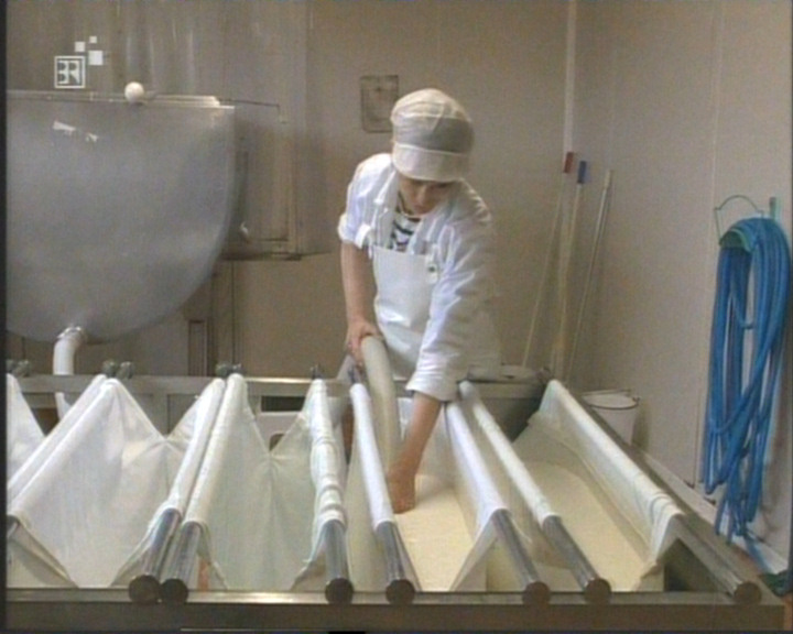

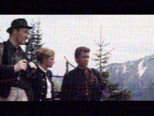

Ich benutze einen alten Videorecorder als Signalverstärker, funzt wunderbar trotz 10 Meter Kabel. Allerdings kann man dann nur noch mit der Fernbedienung des Videorecorders rumzappen ;)
linkes Bild mit Videorecorder, rechtes Bild ohne Videorecorder als Vorverstärker

Hast du keinen alten Videorecorder daheim rumstehen, der einen noch funktionierenden Tuner als Vorverstärker hat? Meiner ist echt nur noch dazu gut. Gibts bei Ebay sicher schon einen für nen 5er + Versand.
hal9000 schrieb:
die eigentümer haben eine hausverwaltung eingesetzt. hab schon 2x bemängelt, das der empfang beschissen ist. keine reaktion. haben wir aber ein ölfleck unterm auto, dann rührt man sich:kotz:
Dann ab zum Anwalt. Entweder SAT Schuessel installieren lassen oder fuer guten Kabelempfang sorgen. Manchmal muss man einer Hausverwaltung auch mal in den Ar*** treten.
@Ralf B.
Erklaer mir mal genau, was du da wie angeschlossen hast.
a) Schleifst du das Signal nur durch den VCR durch oder b) nutzt du dessen Tuner?
Falls a) tut sich am Signal ueberhaupt nichts.
Falls b) muss das Signal ja spaeter wieder durch ein HF-Modulator durch, das ist dann das Signal, dass du mit der TV-Karte empfaengst. Aber auch in diesem Falle wird das Signal nicht verstaerkt, sondern nur demoduliert um spaeter wieder moduliert zu werden.
Fazit: das einzige, was deine Bilder zeigen ist, dass dein VCR eine bessere Eingangsempfindlichkeit hat als deine TV-Karte und somit mit dem schlechten Signal aus dem Kabel besser zurecht kommt.

Egal was da moduliert wird oder auch nicht, ich hab über den Tuner des Videorecorders ein deutlich besseres Bild und genau um das gehts hier in diesem Thema.
Ich habe nicht das Gefuehl, als haettest du mein Posting verstanden, deshalb nochmal anders formuliert:
Um deinen Videorecorder geht es hier nicht und du kannst nicht von deinem VCR auf andere VCRs schliessen.
Wenn dein VCR mit dem Signal aus deinem Kabelanschluss besser zurecht kommt als deine TV-Karte, dann sagt das genau garnichts ueber einen anderen VCR und eine andere TV-Karte aus.
Das ist also reines Glueck, dass bei dir eine Bildverbesserung eintritt, es koennte ebenso eine Bildverschlechterung eintreten.
Nebenbei bemerkt leidet die Bildschaerfe unter einem Demodulations-/Modulationsvorgang, dein Bild hinter dem VCR ist also mitnichten in allen Punkten besser als das Bild, das du bei direktem Anschluss der TV-Karte ans Kabel hast.
