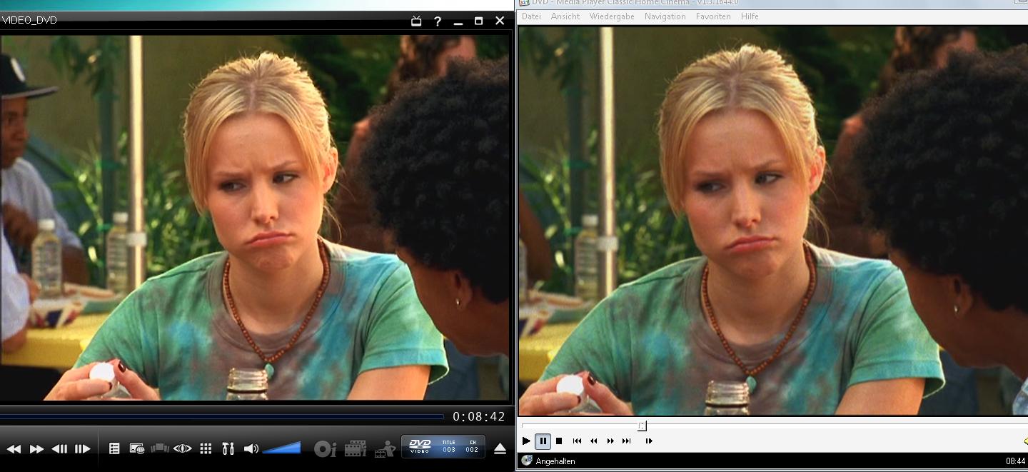

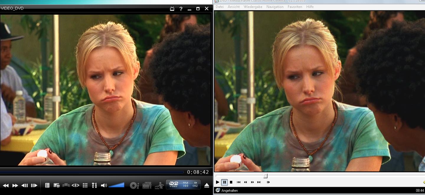

Ich habe noch Power DVD von nen Freund bekommen und auf diesen Programm sehen die Videos noch einmal ne Ecke besser aus.
Kann ich vlt. noch ein wenig an den Einstellungen von Power DVD rütteln?

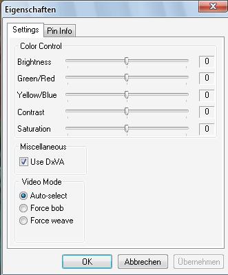

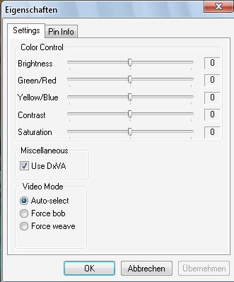

Habe diesen Directshowfilter nicht aber diese:
Erkläre mirs am besten auch noch einmal. :)

Cyberlink sieht immer noch viel besser aus obwohl ich beim Player den Filter ausgewählt habe.

Bei Cyberlink sehen die DVD's zwar mittlerweile gut aus aber auf normalen DVD-Player hat man auch dieses Rauschen bei den Bildern nicht.
PowerDVD verwendet noch ein paar Bildverbesserungsfunktionen, die du im MPC unter Shader findest. Alternativ natürlich auch viel besser im FFDShow ;)
