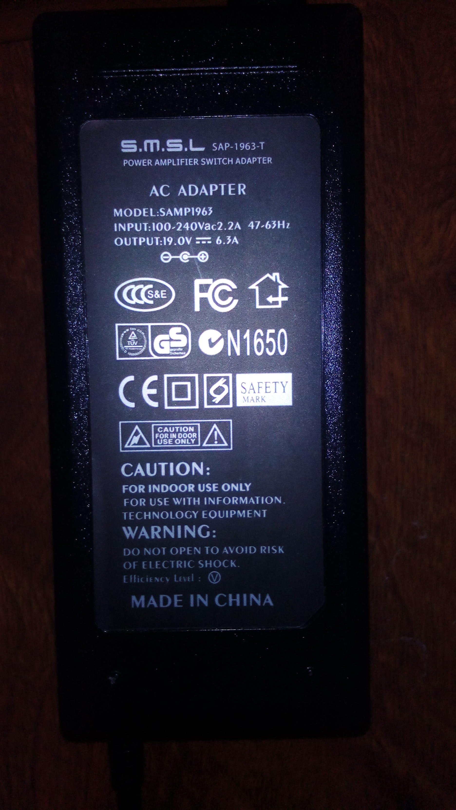

Vllt kannst du uns ja mal ein Foto vom Typenschild des Netzteils posten?
Der Q5 leistet im erträglichem Klirrbereich 2x40Watt. Man sollte also ein Netzteil wählen, welches oberhalb der Ausgangsleistung+Verluste liegt. SMSL empfiehlt für den Q5 19V, 5,3A. Dein ausgewähltes Netzteil ist also zu schwach dimensioniert.
Vielen Dank für die Antwort! Ja ich lade mal eben ein Bild hoch... IMG_20180308_065120.jpg

Ja, das ist ein 120W Netzteil. Wenn du eins verwendest, was weniger Leistung hat wird die Situation auf jeden Fall nicht besser. Netzteile für Audiogeräte sollte man überdimensionieren um Stabilität zu gewährleisten.

Was evt, erwähnenswert ist, ist dass das Netzteil keine Masse hat, sprich keinen Schukostecker und dass der Hohlstecker nicht super fest im Amp steckt - ich schätze der Stift in Buchse ist dünner... falls das evt. eine Auswirkung hat. Aber ansonsten verwende ich Bananenstecker und 2,5mm² CU Kabel vom Amp zu den Speakern.(je 2,2m)

Solche Netzteile sind ausschließlich SKII Geräte, benötigen also nicht zwangsläufig einen Schutzleiter. Wenn sie einen haben, dann meist nur um ihren EMV-Schirm zu erden.
