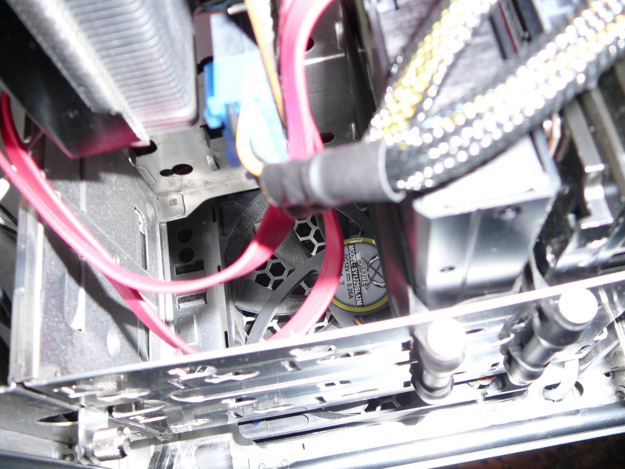

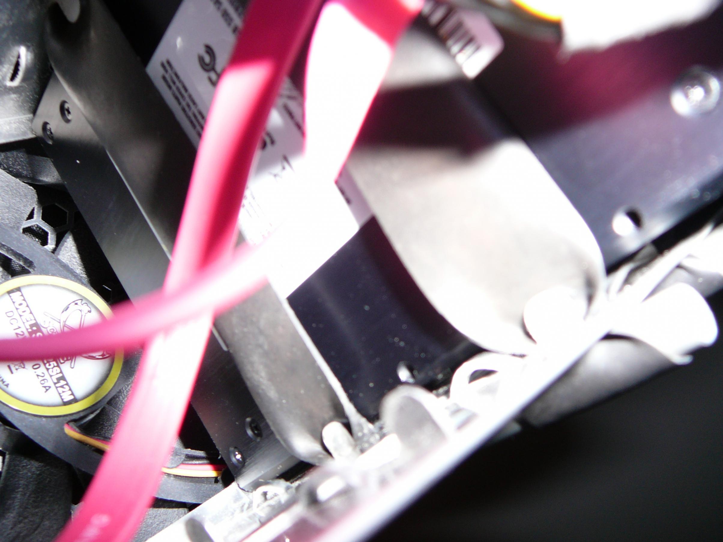

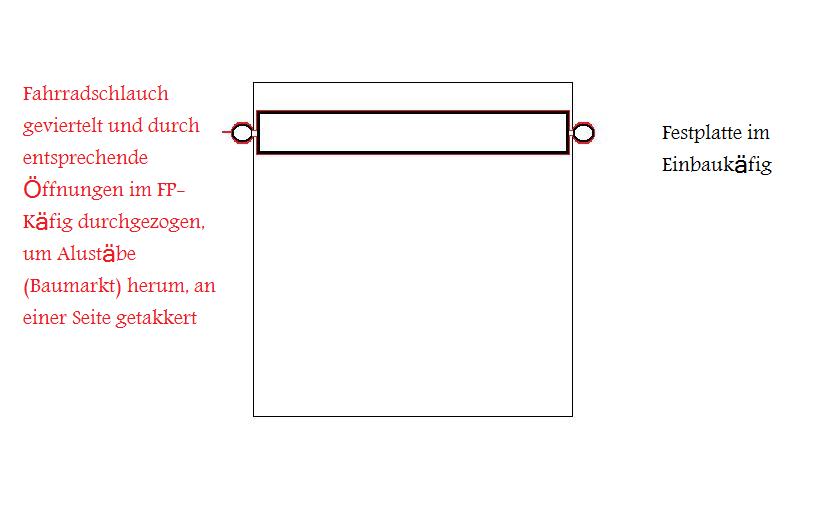

Auch wenn nur die Einzelteile käuflich erworben wurden und sicher nicht jedes Gehäuse dafür geeignet ist, hat die bebilderte Lösung zwei Raptoren im RAID 0 in für mich erträgliche Lautstärkebereiche versetzt, (ja, hängen inzwischen nicht mehr drin und ja, eine SSD braucht sowas nicht). Ob diese Entkopplung allerdings mit einer Bitumenbox mithalten kann, ist sicherlich fraglich.

Hast du die Platten hochkant eingebaut gehabt? sieht so aus... oder sind die Bilder nur um 90grad gedreht?
Rutschen die Platten nicht durch die Vibration irgendwann raus?

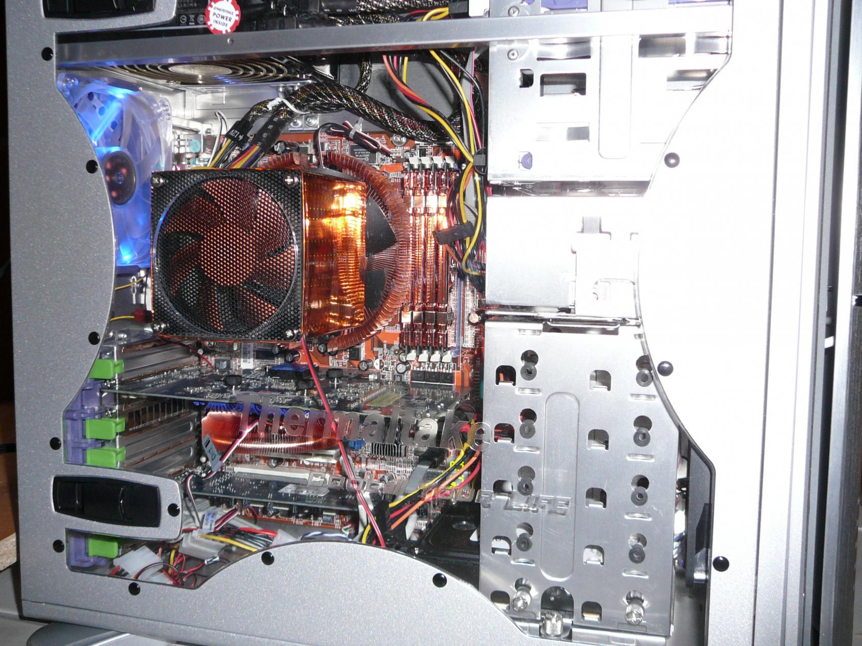

Nein, die Platten sind waagerecht eingebaut gewesen. Im Anhang nochmal ein Foto (es zeigt den Rechner im Erstzustand, dafür kann man den Käfig sehr gut erkennen).
Der Gummi ist im leeren Zustand recht locker, mit Platte jedoch straff genug, um auch einen Transport unbeschadet zu überstehen. Dass man den Rechner dazu nicht auf die "offene" Seite stellt, versteht sich von selbst.
Auch die Tacker haben bis jetzt gut gehalten (3 pro Gummi).
Die Entkopplung zum Gehäuse war nahe 100%, Geräusch vergleichbar mit der arbeitenden Platte auf der Hand (nur halt im Gehäuse), Vibration am Festplattenkäfig bereits kaum noch wahrnehmbar gewesen, an den Kontaktstellen des Käfigs zum Gehäuse war nichts mehr spürbar.
Die obere der beiden Platten, aktuelle Photos siehe oben, ist eine Velociraptor. Diese ist nur noch bei massiven Zugriffen hörbar (ohne Nebengeräusche im Raum).
