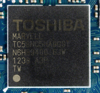

Auf was für einen Toshiba Controller war die Aussagen eigentlich bezogen? Toshiba hat keine eigenen Controller, das waren immer nur fremde Desgins unter dem Toshiba Label und die waren bestenfalls angeblich irgend von Toshiba getunt. Früher waren es Controller von JMicron, die allesamt mies und lahm waren und wenn da einer meinte, die kämen ohne TRIM gut zurecht, dann weil die sowieso so lahm waren, dass es auch keinen Unterschied gemacht hat ob die SSDs getrimmt wurden oder nicht. Aktuell verwendet Toshiba Marvell Controller, die offenbar mit einem eigenen RAM Baustein zusammen in einem gemeinsamen Gehäuse stecken und wo auch Marvell mit draufsteht:

Zu Toshiba, hatte ich falsch verstanden, war generell von Toshiba SSDs die Rede, was ja dann schwachsinnig ist, wenn viele verschiedene Controller bei Toshiba verbaut werden. Zudem war es ein Thread von 2011. Desweiteren habe ich vomn Sandisc SSDs die pauschale Aussage gefunden, dass die Mist wären. Die haben abe rinteressanterweise scheinbar auch einen Sandforce controller, was ja dann der "öffentlichen" Meinung widerspricht, dass man nach Sandforce Ausschau halten sollte. Übrigens kommt die Samsung Evo 830 (wie von John Doe vorgeschlagen) oft vor und wird überal empfohlen, gibt auch ein paar Tests. Was du dagegen argumentier hast, klingt aber sehr überzeugend, sodass es schon interessant ist, wie sehr eine Einzelmeinung von einer scheinbar öffentlichen (weil bei Google stark vertreten) Meinung abweichen kann.
