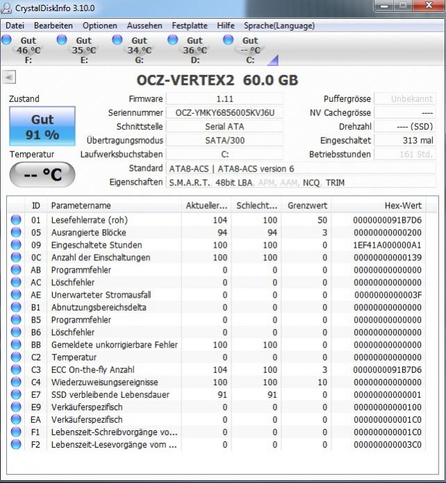

ich bin auch kein Oberspezi und habe es jetzt voll verstanden , um was es hier geht. habe seit kurzem eine SSD. an alle Nörgler= warum muss ich dumme Kommentare abgeben, wenn ich schon so schlau bin und alles weis!!!
kann mir bitte jemand hierzu etwas erklären. ist alles ok oder...... was bedeutet gut 91%??
danke im Voraus - Gerhard ;)

Gerhard steudtn, es geht hier nicht um S.M.A.R.T. Werte und deren Bedeutung bzw. Interpretation durch bestimmte Programme.
Es ging mir darum einmal das Thema TRIM und GC zusammenzufassen in der Hoffnung etwas Klarheit darüber zu schaffen. Überall im Netz findendet man darüber Mythen und gegensätzlichen Aussagen die dann immer wieder zu den seltsamsten Aussagen hier im Forum führen. Deshalb habe ich das immer mal in verschiedensten Threads versucht dies zu erklären, aber da sich das eben immer wieder im allgemeinen Geschafel verliert, versuche ich es jetzt mal mit der Zusammenfassung hier, auch die ich dann nur noch verlinken muß.
Vielleicht entscheidet sich der Moderator ja auch, die als Sticky für alle oben anzuheften.
ist ok, habe ich ja auch so verstanden ;)
hast du trotzdem auch eine Antwort auf meine Frage, bitte :confused_alt:
Eigentlich wollte ich Dir in einer PM antworten, aber das ging nicht.
Schau auf E7: SSD verbleibende Lebensdauer 91, da kommen wohl auch die 91% her.
313mal eingeschaltet aber nur 161Stunden (ok, die Angabe war noch nicht endgültig), jedesmal also im Schnitt so etwa eine halbe Stunde. Schreibzugriffe (F1): 0x1C0 dürften 448 GB ensprechen, meine 120GB Vertex2 FW1.25 hat 0x400 (1TB) und steht noch bei 100%. Da Du aber eine frühe Firmware hast, könnte Anzahl der möglichen P/E Zyklen darin geringer angegeben sein. Entweder weil die Flashbausteine wirklich weniger Zyklen aushalten oder weil man vorsichtiger (oder realistischer?) war.
Gibt ja immer wieder Berichte hier, wo sich die Angabe der Restlebensdauer nach einen Firmwareupdate geändert hat. Aus den folgenden Erklärungen kann sich wohl jeder die passenden aussuchen, die er für wahtscheinlich hält bzw. seinen Hersteller fragen:
Die neuen Angaben:
1. beruhen auf neueren Testergebnissen
2. beruhen auf Erfahrungen mit dem Produkt bei den Kunden
3. sind für die SSDs der neueren Fertigung mit anderen NANDs gültig, werden aber beim Update dann eben auch auf älteren übernommen
4. waren eine Vorgabe des Marktings, denn heute nutzen viele User Tools wie SSDLife oder CrystalDiskInfo um diese Angaben auszulesen und tauschen sich darüber aus
