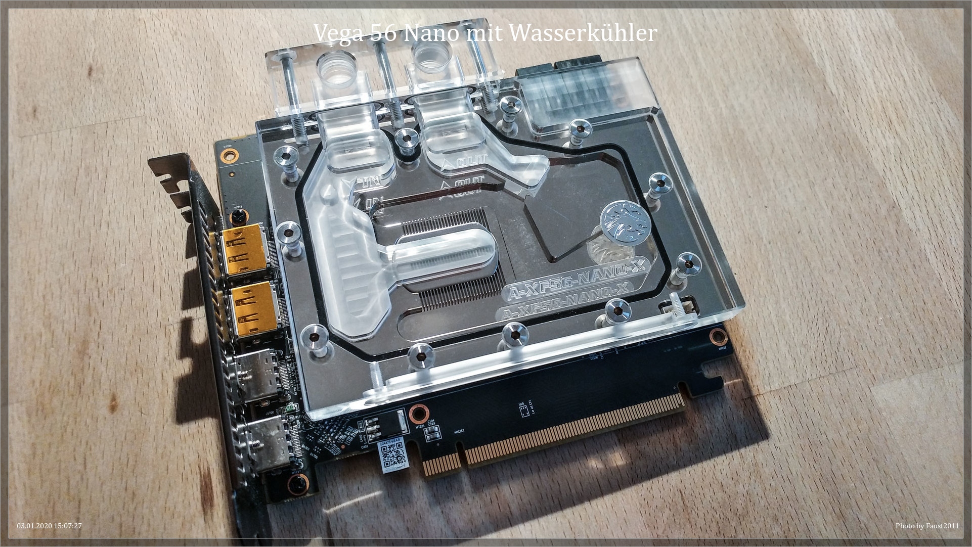

Der Kühlblock ist inzwischen da und verbaut:
Der Umbau war soweit kein Problem. Allerdings ist es hilfreich, wenn man sowas schon öfters gemacht hat. Die Anleitung ist sehr unspezifisch und allgemein gehalten und als Schrauben liegt alles mögliche dabei... aber welche Schraubengröße die richtige ist, das wird nicht verraten :D Positiv war jedenfalls, dass mehr Schrauben als benötigt dabei waren und auch die Wärmeleitpads gabs reichlich.

Aber der Block sieht gut aus, Beschriftungen für in/out, schönes Nickel-Finish.
Das mit dem Umbau ist normal, nach dem ersten Umbau kennt man die Knackpunkte, dann wird's einfacher.
Absolut, mir gefällt es auch richtig gut.

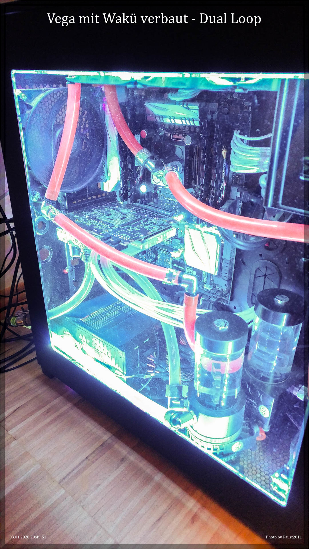

Ich habe die Karte aus Faulheit einfach als zweiten Loop mit reingenommen:

Die Backplate ist eh mehr Zierde als alles andere, bei WaKü bietet die zumindest noch etwas Schutz vor Lecks von oben, aber sonst?
Ist zumindest bei mir der einzige Grund, warum ich eine Backplate verbaue.
Stabilität bekommt die Karte durch den Full Cover Block bereits genug.

Danke, ganz meine Meinung. Der Kühlblock ist super verarbeitet und mit dem Bykski-Logo, dem Schriftzug und den Beschriftungen fürs In-/Outlet sieht das einfach klasse aus. Das haben die toll gemacht :daumen: Auch der herausstehende Port mit den 4 Anschlüssen ist mit 3 Schrauben und 2 Dichtungen demontierbar. Ebenfalls waren noch 2 Verschlussstopfen mit dabei, ebenfalls mit dem Bykski-Logo.

Also günstig war es definitiv nicht. Nachdem ich mich entschieden hatte, meine "Vega Nano" umzubauen, musste ich erstmal Ausschau halten, wer überhaupt noch einen Wasserblock dafür anbietet. Ich habe dann die Gelegenheit mit dem Black Friday (Rabatt!) auf Aliexpress genutzt und schlussendlich 72€ bezahlt (alles inklusive).

Oh, tut mir leid. Ich denke, bei mir wird das nicht so kommen. Der Kühlblock ist so schwer und glänzend, wie man es eben gewohnt ist... ich habe bei den Grafikkartenkühlern immer Angst, dass es mir die Karte wieder aus dem PCIe-Slot reißt :D Also, das ist pures Kupfer. Alu wäre niemals sooooo schwer ;)
