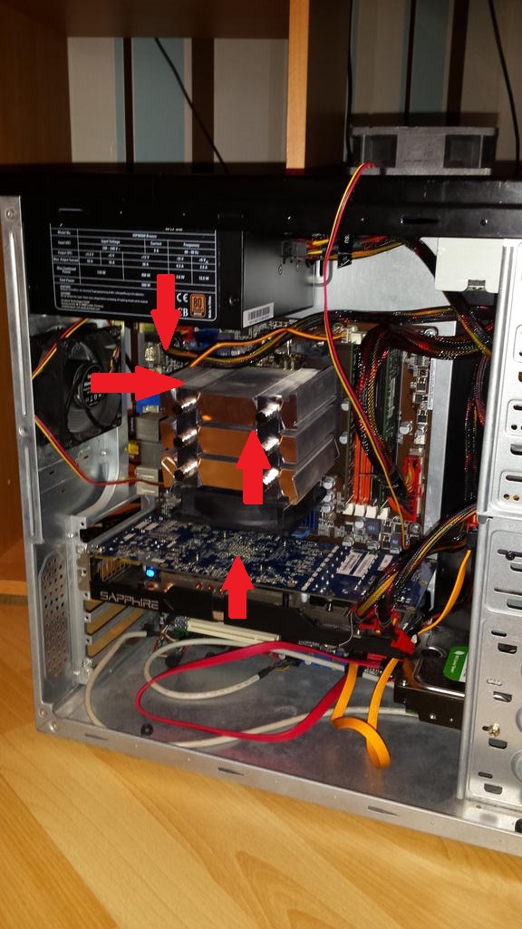

Hallo Leute,
vorab mein System:
Phenom II x4 955 BE | Scythe Katana 4
ASUS M4A78T-E AM3
Sapphire R9 280X
Sharkoon WPM500
Problem:
Wenn ich am zocken bin, egal ob ein neues (z.B. AC Unity) oder etwas älteres Spiel(u.a. WoW), wird die Grafikkarte bis zu 70° heiß bei 60% Lüfterstärke. Der Lüfter der GraKa ist nicht grade der leisteste. Durch die warme GraKa erhitzt auch gerne mal die CPU mit auf 55° und 100% Stärke des Lüfters. Und das stört total die Kulisse. Wie bekomme ich, am besten mit kleinem Budget, auf einen guten Airflow?
Screen meines Gehäuses ist unten :) Freue mich auf eure Vorschläge.
Die Roten Pfeile stellen den momentanen Airflow dar.
Den Lüfter hinten rauspusten lassen , ebenso das Netzteil. Wobei beim Netzteil dein Pfeil denke ich falsch ist. Das sollte nach oben pusten. Vorne noch einen Lüfter rein, der Luft reinpustet dann sollte alles gut sein.

normal bläst das nt raus... ich würde vorne unten kalte luft rein und übers nt wieder raus...
Wo soll denn in deinem aktuellem System die warme Luft hin ?
Drehe den hinteren Lüfter um. Evtl. solltest du ihn durch einen größeren ersetzen.
Kannst du einen weiteren in die Front verbauen ?
Cassius1985 schrieb:
Da is ja quasi alles falsch montiert...
CPU Lüfter um 90° drehen, hinteren Lüfter umdrehen, Lüfter vorne installieren.
Genau so. Der Lüfter vom Netzteil saugt die Luft an. Hast den Pfeil falsch eingezeichnet. Der Lüfter vom CPU-Kühler sollte zum Hecklüfter pusten, also 90° gegen Uhrzeigersinn drehen, sodass der CPU-Kühler-Lüfter über den RAM-Bänken ist.
Die vorgeschlagenen Änderungen sollte dir schon mehr als helfen.

Vorne unten rein, hinten oben raus.
Das Problem dabei ist nur, dass man den CPU Lüfter nur um 180° drehen kann. Also gibt es nur nach oben pusten oder nach unten pusten. Lüfter hinten habe ich umgedreht und einen noch Vorne montiert.
Und wenn du den KÜHLER um 90° drehst?
Den CPU Lüfter an die rechte Seite vom Kühler klatschen und nach links pusten lassen.
Wenn keine Halterung dort vorgesehen ist, nimmst du eben 2 Haushaltsgummis.

idealerweise sagt man vorne rein und hinten raus. alle anderen inneren lüfter entsprechend anordnen. in deinem fall z.b. den cpu-kühler drehen.

Wie bereits gesagt, ohne Hilfsmittel lässt sich der Kühler samt Lüfter nicht um 90° drehen.
Die inneren Lüfter habe ich gedreht.
GraKa -> 60° @ 40%
CPU -> 48° @ 70%
Ok die Temps haben sich doch schonmal verbessert. Zu den Temperaturen: 70°c für ne Grafikkarte und 55°c sind nicht schlimm. Hier sind erst Werte über GPU 90°c und CPU 75°c kritisch. (Variert etwas, je nach Chipgeneration) Willst du die Lautstärke weiter senken, solltest du die kostenlose Software Speedfan ausprobieren. Hier ist ein Tutorial wie man die Anwendung automatisiert, sodass die Lüfter erst bei einer hohen Temperatur stärker aufdrehen:
