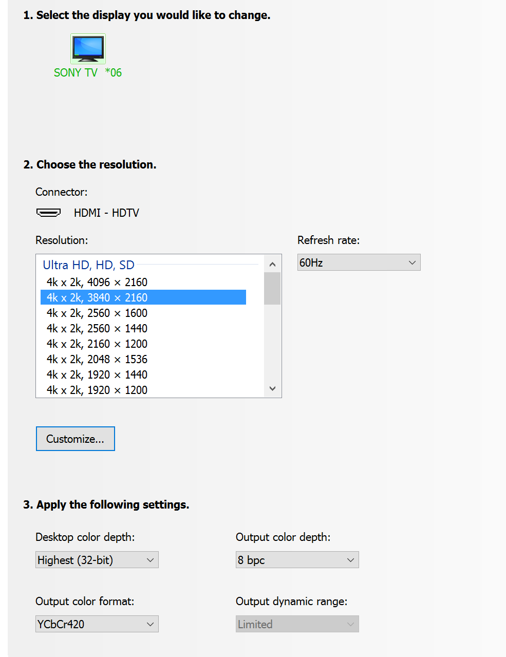

Guckst du hier, ich glaub es ja selber nicht. Aber ich spüre es auch. Die Mausbewegung sind viel verzögerter mit 30Hz. Bin da extrem empfindlich normalerweise, aber es fühlt sich auch genauso gut an wie 60Hz über HDMI 2.0.
Das wird mir in den Displaysettings angezeigt:

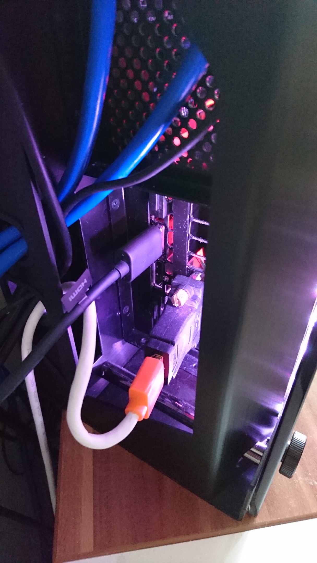

Und hier der Anschluss, an dem schwarzen HDMI hängt die Vive, an dem weißen HDMI auf dem DVI Adapter mein Sony 4k Fernseher:
Danke für die Info, hab das nicht eingestellt. Hat die Grafka automatisch gemacht. Was wäre denn das "beste" Format?
Was wäre denn deine Empfehlung für die Anschlüsse/Kabel, sodass ich sowohl den 4k Fernseher als auch die HTC Vive bestmöglich beliefere?
Hmmm. Wenn ich den Fernseher wieder direkt über HDMI Kabel anschließe, dann steht da auch nur ycbcr 4:2:0. Die Einstellungen sehen dann genauso aus wie vorher.

Naja, wie auch immer. Bild sieht Bombe aus und es sind definitiv 3840x2160@60Hz, dann halt mit 4:2:0. Ich hatte am Bild noch nie was zu bemängeln.
