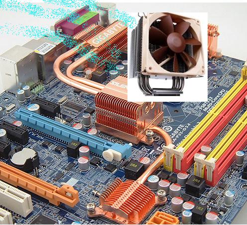

Der Wehrmutstropfen ist, dass du beim Towerkühler relativ frei entscheiden kannst, wohin der Lüfter blasen soll. Beim EKL Pendant bläst er gegen die gedämmte Wand, wenn ich das richtig sehe:freak:
dafür würde der auch in richtung rückwand blasen, richtig?
die gletscherspalte ist 135mm hoch. wenn die 145mm platz von oben stimmen müsstest also noc hnen cm platz haben. hm für nen downblower etwas eng. Sieh dir mal noch den Coolermaster GeminII an. der ist deutlich flacher und kühlt auch bombig. brauchst halt noch zwei lüffis dafür
Hm ok, peinlich. War im Grunde logisch, dass er auf die Cpu pustet und nicht von ihr weg. Mein Fehler.
Aber in jedem Fall kann man die Richtung nicht auswählen.

Ja, eigentlich war's das... aber kann passieren. Der Noctua und der Zalman blasen dafür in Richtung Rückwand, was optimal ist bei einem Rückwandlüfter. =)
