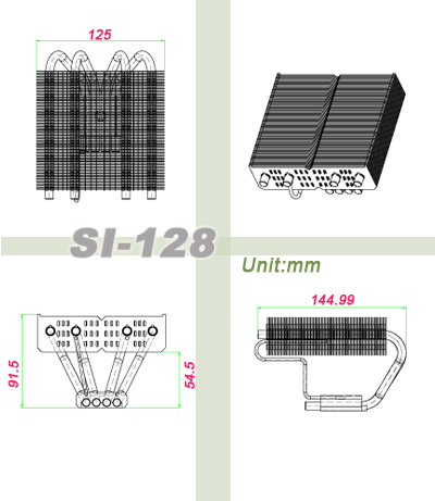

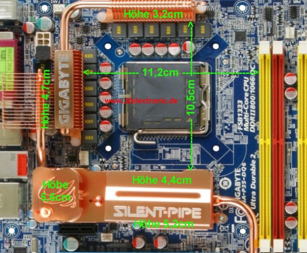

Der Link verweist leider auf das GA-956P-DS4. Kann jemand sagen ob der Thermalright SI128 auch auf das GA-P35-DS4 passt, wegen der Höhe der heatpipe auf dem P35, besonders das "Türmchen" in der Ecke?

ja schon, meinte auch die pipes auf dem Mainboard. Das "Ding" in der ecke des boards soll eine Höhe von 6,6 cm haben (ab board) und der SI-128 hat eine Hohe von 5,45 cm +Sockel von ca. 6mm (bis die Lammellen losgehn). Denke das der maximal passt wenn ich die pipes des kühlers nach hinten richte und da hab ich wieder bedenken, dass die heatpipe des boards im Weg sind.
Die oben aufgeführte Liste der passenden Kühler bezieht sich doch ausschließlich auf das P965 und nicht auf das P35 (s. oben angegebener Link).
Hoffe die Bilder machen mein Problem deutlicher

genau den wollt ich eben vermeiden wegen gut 200g mehr Gewicht im Vergleich zum SI- 128, der Höhe von 16cm und gelegentlichem Transport des PC. Hab da ´n bissl Bedenken
Laut Thermalright passt der Ultra-120 auf das P34-DS4 aber bei beim SI-128 steht halt noch nix. Wird dann wohl doch der Zalmann 9700.
Habe gerade ne Anfrage an Thermalright gesandt ob der SI-128 passt. Werd über die Antwort berichten.
