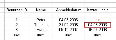

wie kann ich einen bestimmten Eintrag aus einer MySQL-Tabelle auslesen ?
Die Tabelle ist im Anhang.
Ich möchte nun den rot markieren Eintrag als Text, so wie er in der Tabelle steht, anzeigen lassen.
Wer weiß hier was ?
P.S.
Wenn der rote Eintrag mit der ID (erste Spalte) ausgelesen werden könnte, wäre das super.

PHP:
$Eintrag = "SELECT letzter_Login FROM Benutzerdatentabelle WHERE ID = (2)";
$Eintrag_result = mysql_query($Eintrag) OR die(mysql_error());
if(mysql_num_rows($Eintrag_result))
	$Text = mysql_num_rows($Eintrag_result);
} else {
        $Text = "nicht ermittelbar";
echo $Text;
Ich bekomme hier nur eine "1" als Anzeigewert.
Ist überhaupt:
mysql_num_rows
richtig ?
Oder muss hier was anderes hin ?

PHP:
$Eintrag = "SELECT letzter_login FROM Benutzerdatentabelle WHERE id = 2";
$Eintrag_result = mysql_query($Eintrag);
while($row = mysql_fetch_object($Eintrag_result))
  echo $row->letzter_login;
