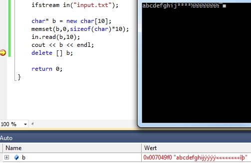

ich habe folgenden kurzen code ausschnitt, mit dem ich 10 zeichen aus einer datei lesen will.
input.txt : abcdefghijklmnop
es werden zwar 10 zeichen gelesen, allerdings folgt danach noch datenmüll, wie man auf der konsole und im debugger sehen kann.
kann mir jemand sagen, wie ich das problem beheben kann?
Allokiere und initialisiere doch mal 11 chars, lies aber nur 10 aus der Datei... könnte helfen ;)
Du überschreibst das komplette Array inllusive des letzten Nullbytes. Also macht cout weiter, bis es eins findet.
Wenn einzelne Chars eine Zeichenkette (String) bilden sollen, muss das Ende mit dem Wert 0 (Null) gekennzeichnet werden. Folglich muss der Speicherplatz für eine Zeichenkette auch um ein Element größer sein als die Anzahl der Zeichen, die in ihr enthalten sind. Somit braucht man für eine Zeichenkette der Länge zehn auch genau 11 Chars - am Ende muss ja noch '\0' angefügt werden.
ok, ich habe es gerade in einer linux vm probiert, dort funktioniert es mit 11 chars, und dann 10 einlesen.
danke.
visual studio will das bei mir nicht richtig machen >_>, da muss ich mich mal drum kümmern.
