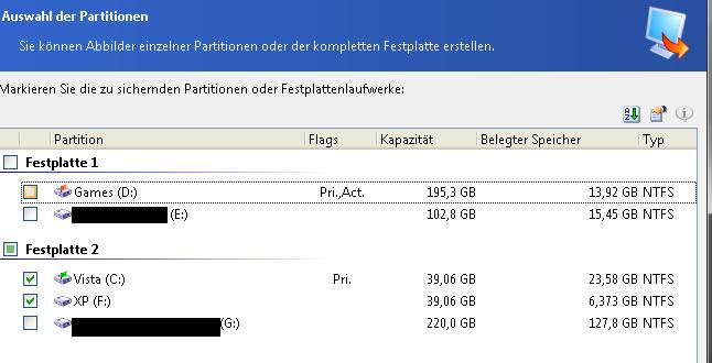

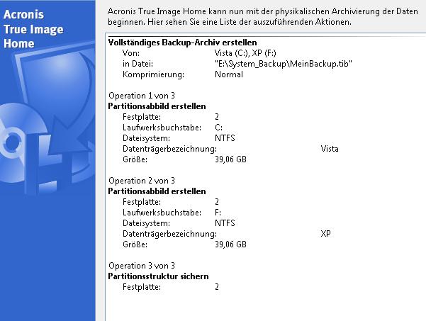

also ich hab beim komplett frischen backup nur von 2 BS 9 gb
ich benutze halt 1 DL dvd und eine normale

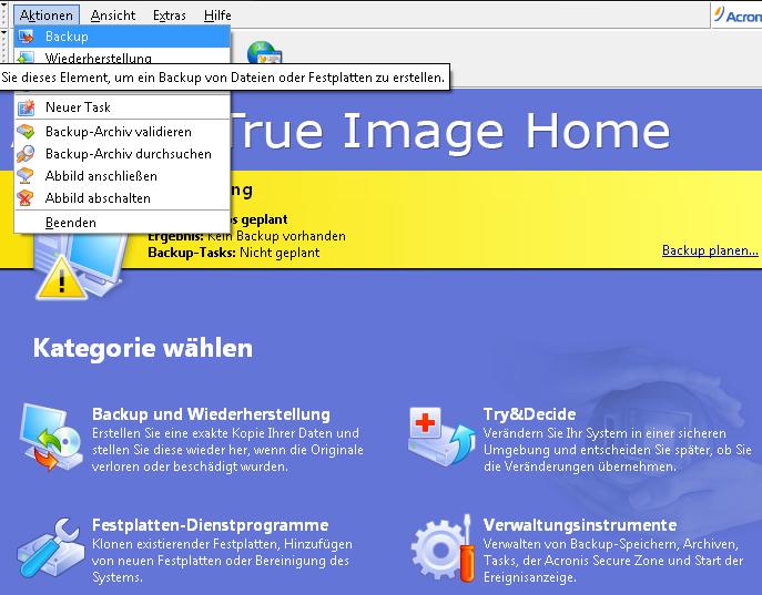

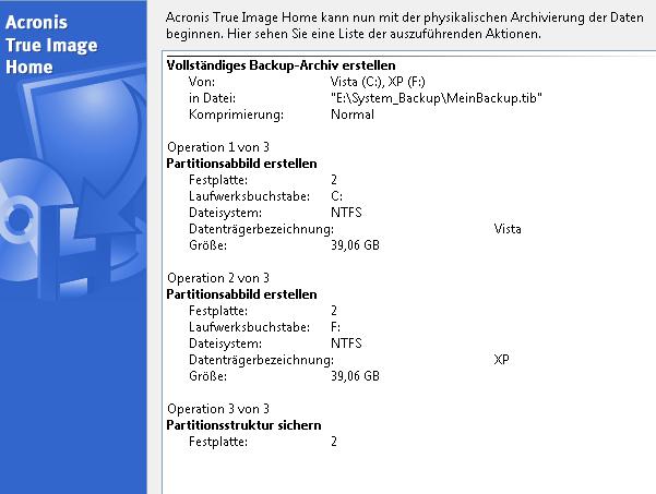

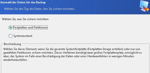

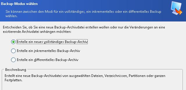

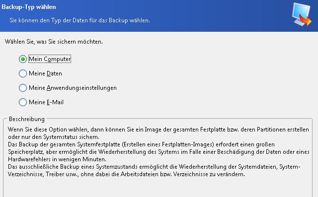

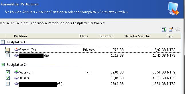

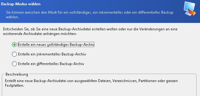

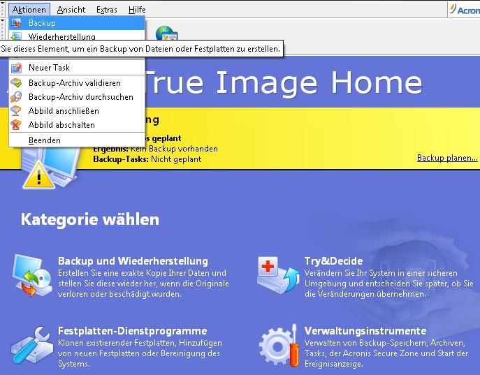

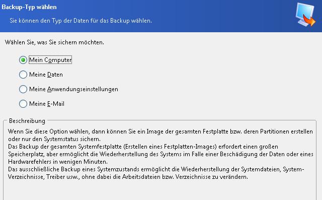

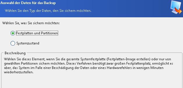

so hab hier mal meine einstellungen gepostet
die file wird zum schluss 9 gb groß

die files will ich garnicht sichern die liegen alle auf meiner externen
ich will nur, dass wenn ich mal formatieren will, ich einfach alles platt mache, und das backup von den 2 nagelneuesn Betriebssystemen aufspiele.
nichts weiter
