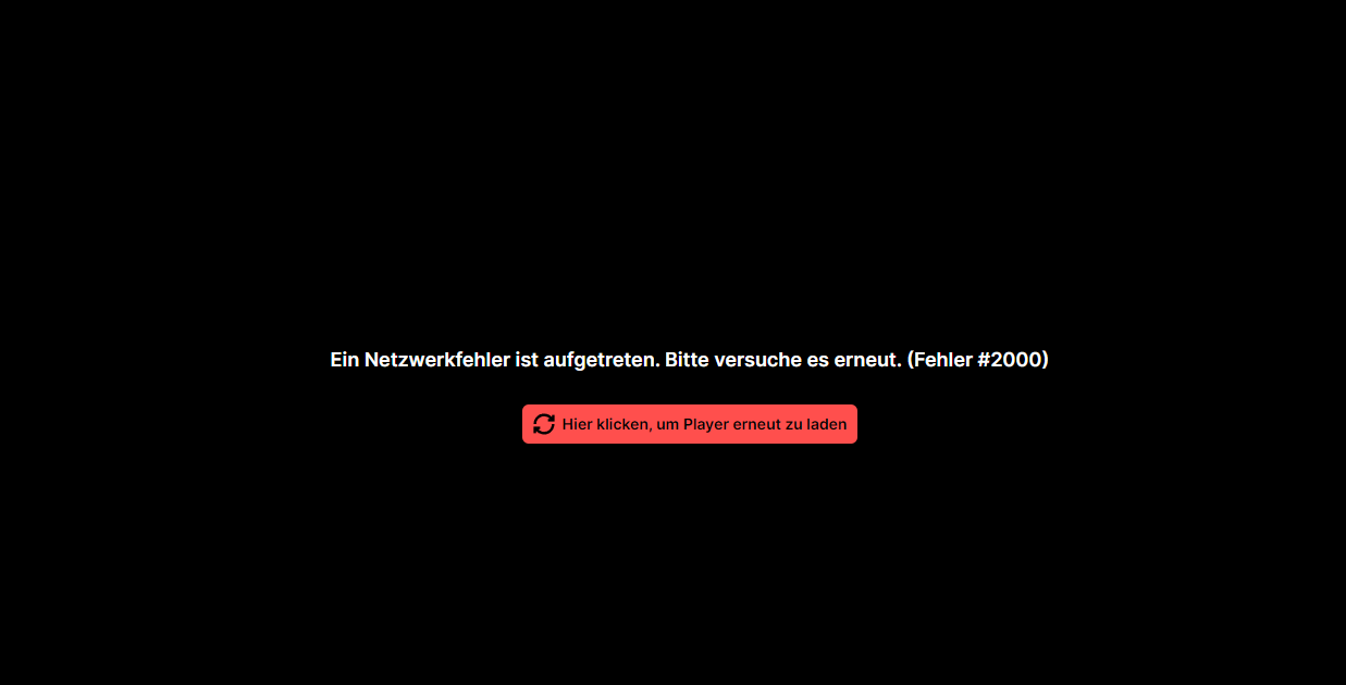

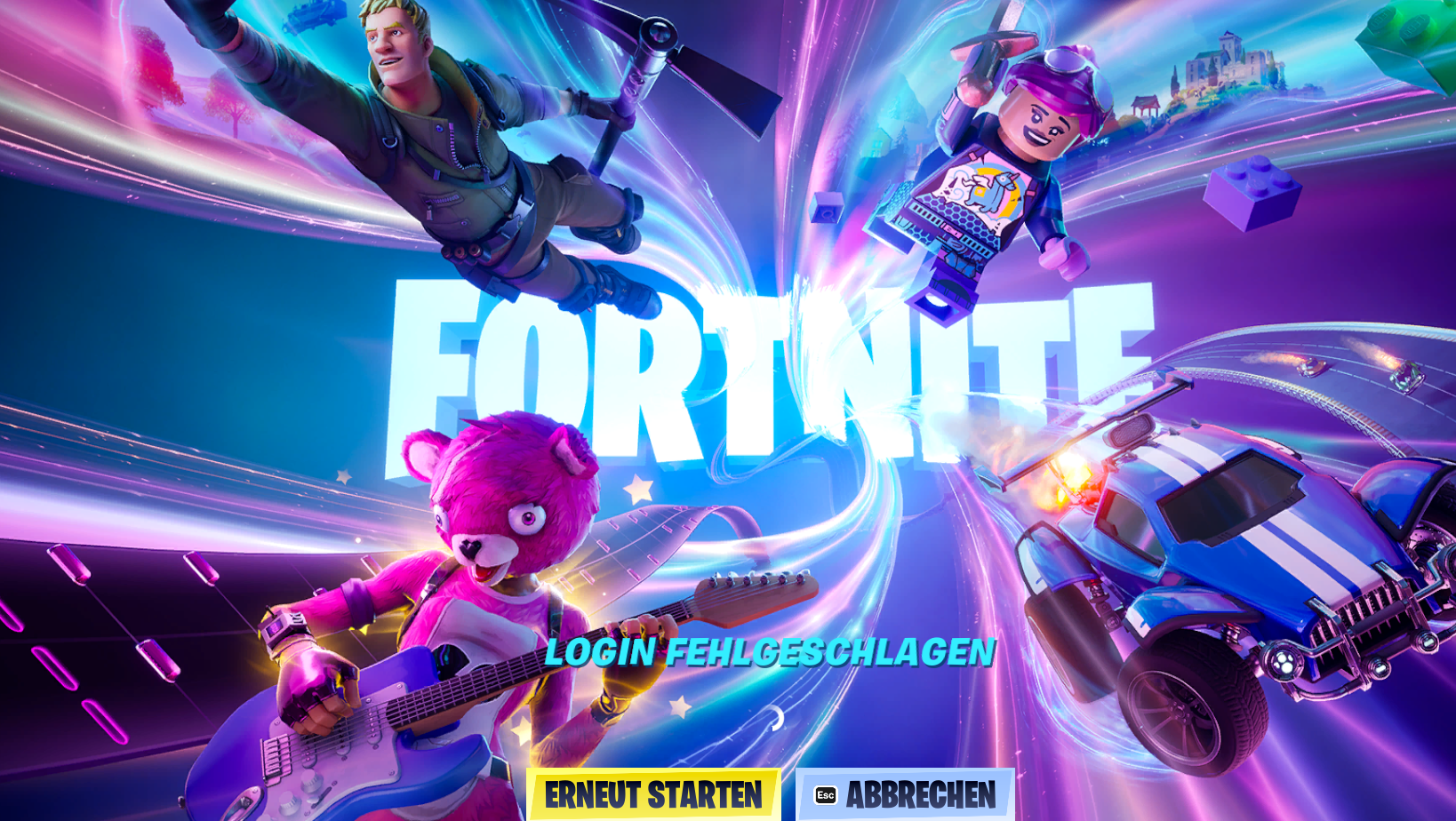

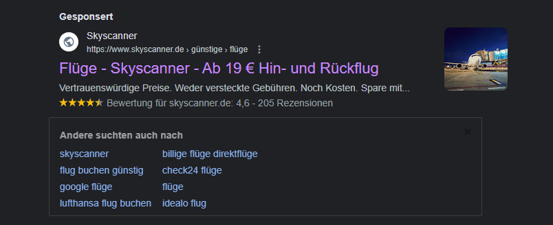

Moin,
seit ca. 2 Tagen habe ich das Problem, dass einige Seiten, Aktivitäten sich nicht mehr laden lassen und dass nicht nur auf meinem PC, sondern auf allen Geräten, die im gleichen Wlan sind. Beispielsweise lädt bei Twitch das Video nicht, also alles andere lädt ohne Probleme wie die Startseite, das "Thumbnail" oder der Chat. Leider lädt das Video nicht wo immer dann steht: "Ein Netzwerkfehler ist aufgetreten. Bitte versuche es erneut. (Fehler #2000) ) Außerdem laden Seiten wie: "skyscanner" nicht mehr, siehe Anhänge. Außerdem noch ein Beispiel: Fortnite lädt nicht mehr, siehe Bild. Das komische ist, dass wenn ich mich mit meinem Hotspot vom Handy verbinde, alles dieser Dinge die mit dem Wlan nicht funktionieren dann plötzlich reibungslos funktionieren. Ich habe es schon mit allen möglichen Geräten probiert und bei allen klappt es im Wlan nicht. Unabhängig von den Sachen die ich aufgezählt habe, klappen sonst alle anderen Dinge wie Youtube, Twitter, Instagram etc. . Irgendwas muss sich da verstellt oder geändert haben. Ich hoffe, einer kann mir helfen. ps: wir haben eine Fritz!Box 7590 AX !

beiden dingen die nicht funktionieren, klingt es als ob AWS nicht erreichbar ist.. da laufen twitch, epic und fortnite.
Funktioniert amazon / primevideo u.a?
internetanbieter?
