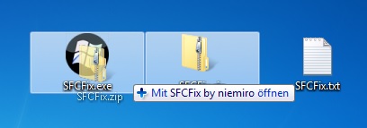

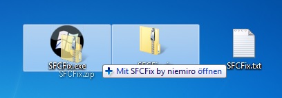

5. Ziehe das Archiv SFCFix.zip auf das Script SFCFix.exe und lass es öffnen (Drag-and-Drop-Funktion), siehe wie folgt:
SFCFix.jpg Bestätige die Warnung der Benutzerkontensteuerung (UAC) mit einem Klick auf Ja.
