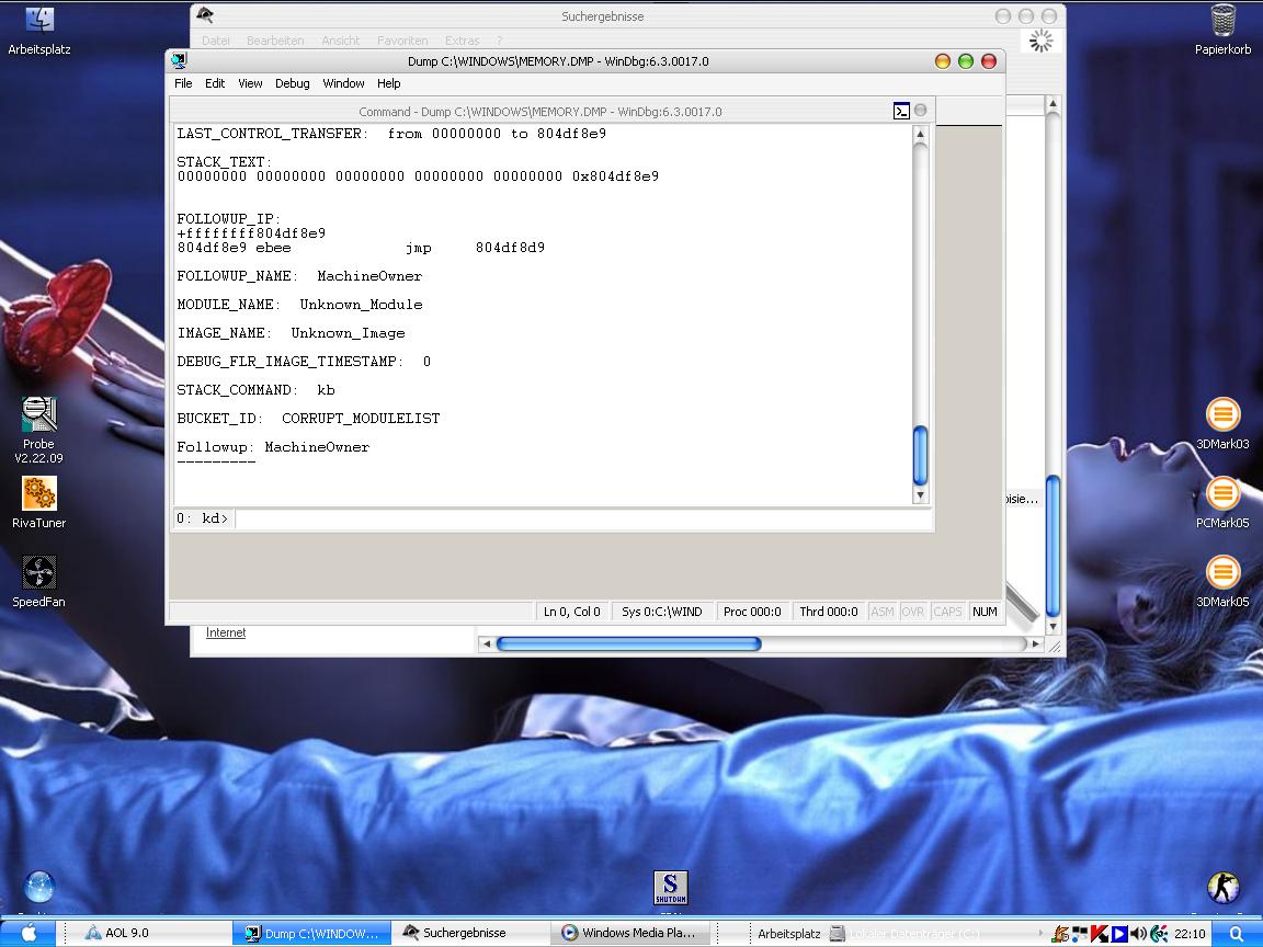

da wird auch nicht viel passieren das bruachs du zum entschlüssenlen. so es geht weiter starte das prog und gehe auf file dann auf open crahs dump dann auf windows und dann suche nach memory.dmp klick doppelt drauf dann macht er was dann kommt schrift auf die weiße fläche warte bis unten die eingeabezeile weiß wird und gib !analyze -v ein dann mausst warten biss das prog fertig ist ;) dann poste einnen screen aber voher musst du ganz runter scrollen
es sollte dann so aussehen wenn es fertig sit mit analysieren
wird nicht genau so aussshen weil bei mir gabs ja kein bluescreen ;)
/edit by Shagrath:
Bilder bitte immer mit der Anhang-Funktion einfügen!
Gruß,
Philipp

Geht nicht!
Wenn ich auf "open crash dump" klicke, ist da kein Ordner der Windwos heißt. Memory.dmp auch nicht.
AW: Blackscreen bei Bad on Solider Demo
mussst halt suchen geh auf c dann aud windoof mann kann dort doch sachen asuwählen wenn amn auf open crahs dump klickt . poste mal ein screen davon
