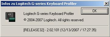

Hallo AndrewPoison,
OS ist Vista 32-bit hab wie gesagt eine 8800gt von xfx sowie die G15 Refresh aber siehe Bild.
Das Applet ist für die neue G15 nicht Kompatibel. :(
Hatte schon so einen Verdacht deshalb.
Gruss Harry ;)

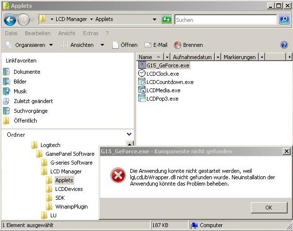

also bei mir startet das Programm, allerdings muss ich mir erst die "lgLcdLibWrapper.dll" runterladen.
Die Schriftart für die große Anzeige links ist bei mehr sehr undeutlich (siehe "Screenshot").
Und die Temperatur für Amb. wird mit 0° angezeigt, aber vielleicht unterstütz das mein Geforce auch nicht...
Gruß
Tobias

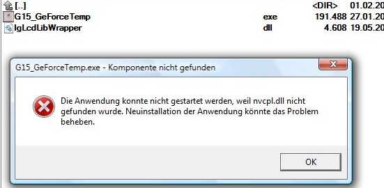

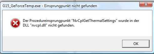

hi!
vista64 ultimate & 8800gtx & g15 (ur-version)
1ste fehlermeldung: lgLcdLibWrapper.dll fehlt
-> lösung: google und download
2te fehlermeldung: nvcpl.dll fehlt
3te fehlermeldung: siehe anhang
-> lösung: ???
ich hab auch mal die nvcpl.dll aus dem aktuellen nvidia-treiber 169.25 probiert, funktioniert leider trotzdem nicht :(

Hups, das war natürlich dämlich von mir die benötigte DLL nicht mitzuverpacken.... also für alle die es interessiert: im Anhang ist die DLL-Datei, damit nochmals probieren. Die verwendete Schriftart ist Small Fonts, wer die nicht hat könnte Probleme bekommen ;)
@Coldframe: solange ein NVIdia-Treiber installiert ist, sollte er die nvcpl.dll finden (und auch den Prozedureinsprungspunkt). Nun weiss ich nicht ob in Vista der Treiber dahingehend entschlackt wurde. Muss ich eben auch noch alles testen ;)

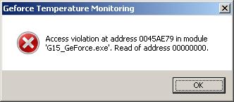

habe vorhin mal deine nachgepostete dll ausprobiert.
und ich würde sagen:
unter vista64 + 8800gts + g15 (ur-version)
funktioniert es (noch) nicht:

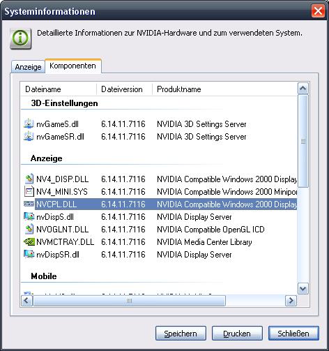

Mh, wie heisst bei euren x64-Systemen denn das Nvcpl-Äquivalent? Nvcpl64.dll? Oder sowas in der Art?
Wenn sie einen solchen Namen hat, dann wäre es vielleicht gut wenn ihr mal testen würdet was passiert wenn ihr eure NvcplXY.dll (oder wie immer sie heissen mag) mal kopiert und als "Nvcpl.dll" in das Programm- oder Systemverzeichnis kopiert. Und dann bitte mal testen obs klappt.
