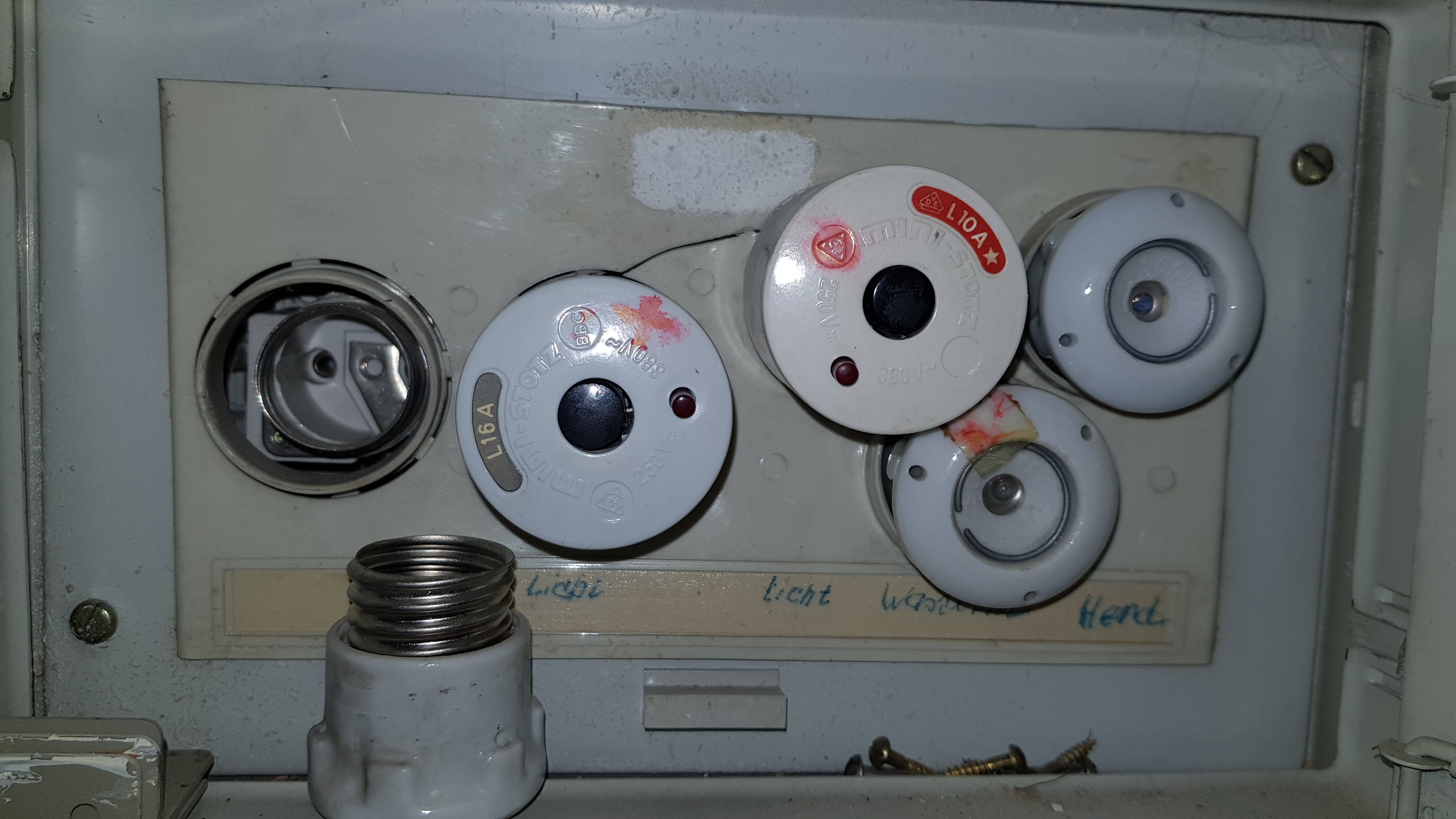

Hallo Freunde,
ich möchte Euch diverse Fragen zum Stromverbrauch in meiner Wohnung stellen, um unliebsame Probleme mit meiner 10 Amper Schutzschaltung zu vermeiden.
Meine Wohnung ist ein Plattenbau aus den 70er Jahren und die Kabelführung ist mir nicht bekannt, jedoch gab es bis dato nicht viele Probleme mit der Nutzung der Stromkreise, da der Verbrauch eher niedrig war. Nun muss ich eine EDV Anlage betreiben mit zwei Netzteilen und jeweils 1300 Watt (Seasonic Prime 1300 Watt Gold) , also max. 2600 Watt, allerdings werden nur 1500 Watt im Dauereinsatz genutzt, da die Netzteile leicht überdimensioniert sind und ich nur 1500 Watt benötige für 6 Graka, MB, CPU und etc.
I. Situation

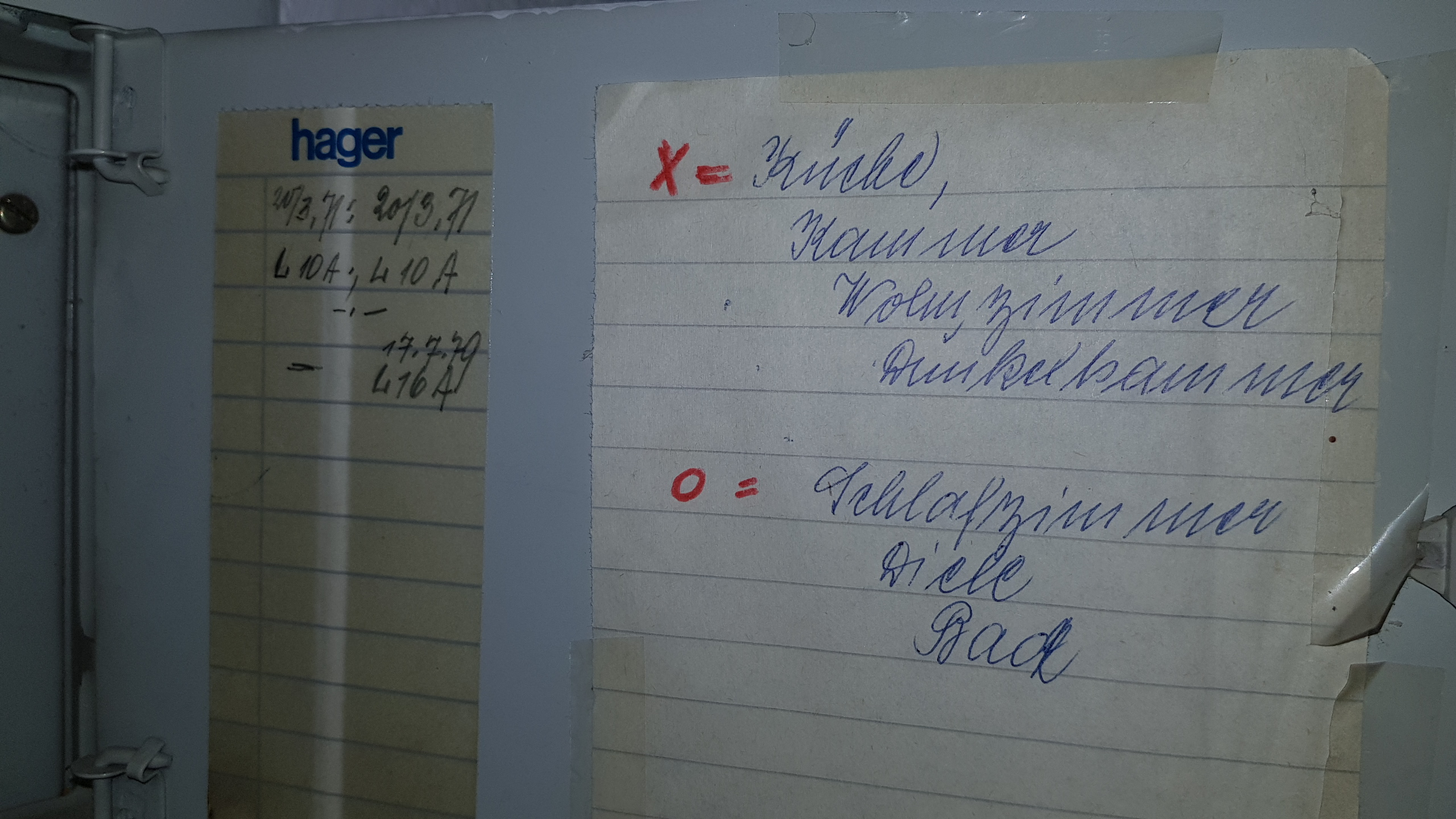

  • anbei zwei Bilder zum Stromkasten
  • ich leite aus den Bildern 4 Stromkreise ab. Also ->
1. Kreis (X Markierung): Küche 3x Stecker, Wohzimmer 3x Stecker, Dunkelzimmer 1x Stecker, Kammer 0x Stecker
2. Kreis (0 Markierung): Schlafzimmer 3x Stecker, Bad 2x Stecker wobei einer permanent an Waschmaschine angeschlossen,
Diele/Korridor 0x Stecker
3. Waschmaschine: Eigener Stromkreis nur für Waschmaschine (Steckdose im Bad)
4. Herd: Eigener Stromkreis nur für Herd (Leitung permanent belegt hinter Küchenfassade)
II. Fragen
A. Handelt es sich hierbei tatsächlich um 4 Stromkreise und stimmt meine Ableitung? (Der Hausmeister ist ein Säufer und die Hausleitung inkompetent, daher muss ich diese Frage hier stellen)
B. Sieht Ihr Probleme im Dauerlauf 24/7 einer 1500 Watt Anlage bei einer Stromkreisauslegung der Wohnung in Höhe von 2200 Watt = 10A x 220V?
C: Da ich zwei Netzteile à 1300 Watt mit einer max. Leistung von 2600 Watt betreibe, allerdings nur 1500 Watt verbrauche, sollte der Dauerlauf in einem 2200 Watt = 10A x 220V Stromkreis sicher sein. Würdet Ihr mir zustimmen?
D: Um die Last gleichmäßig aufzusteilen, würde ich gerne ein Netzteil im Stromkreis X und das andere im Stromkreis 0 anstecken. Quasi zwei Stromkreise für zwei Netzteile. Würdet Ihr mir von der Idee abraten, da unterschiedliche Phasen?
ALLES UNTER DER PRÄMISSE, dass keine weiteren Elektrogeräte Strom zapfen!
III. Ziel
- Ich habe Angst, dass mir der teure RTX 3080 RIG mit 6 Grafikkarten irgendwie abraucht durch ein Kurzschluss, weil ich mehr verbrauche als für die Leitung ausgelegt. Auch möchte ich keine durchgeschmorrten Leitungen haben :) Das möchte ich definitiv vermeiden und brauche eure Hilfe, Antworten und Kommentare/ Anregungen.
Über Antworten oder Anregungen würde ich mich sehr freuen!
Vielen Dank für Eure Hilfe im Voraus und weiterhin bitte gesund bleiben :)
LG Gladius

Würde ich mit einem Elektriker und dem Hausbesitzer besprechen.

Helfen kann dir hier keiner ernsthaft. Wenn keine Daten zu der Verkabelung vorliegen, muss ein Elektriker nachschauen.

Bei der zu erwartenden mittleren/hohen Last auf der Leitung und dem Alter der Leitungen würde ich erst mal prüfen (lassen), wie der Zustand der Adern und der Querschnitt ist. Es ist schon ein Unterschied, ob man mal kurz 10 min staubsaugt und 1,5 kW aus einer Steckdose zieht oder ob man das 24/7 macht. Hierbei besteht durchaus das Risiko, dass sich die Leitung oder ein ggf. schlechter Kontakt an einer Steckdose immer weiter erwärmt. Wenn alles noch in Ordnung ist, sollte es keine Probleme geben (außer der Abwärme etc. des Systems), sofern kein zusätzlicher Verbraucher dazu kommt.

Junge, probiere es einfach aus. Deine Sicherung wird schon kommen, wenn es zu viel wird. Eine Sicherungsanlage ist exakt dafür da zu starke Stromflüsse zu unterbinden und Anlagen effektiv zu schützen.
Du wirfst aber eine interessante Haftungsfrage im Falle eines Brandes auf. Wenn ich eine Brandversicherung oder Haftpflichtversicherung wäre, würde ich in Abrede stellen, solcherlei Anlagen gehören in einen vorwiegend privaten Raum. Es handelt sich wohl eher um eine professionelle Anlage, deren Nutzung weit über das private Momentum hinausreicht und die wohl eher eine kleine Industrieanlage darstellt. Im Dauereinsatz kannst Du schon aus Haftungsgründen nicht dauerhaft die Wohnung verlassen, weil Dir das als grobe Fahrlässigkeit ausgelegt werden könnte und wohl auch wird. Stell Dir vor, ein Mensch kommt dabei zu Schaden. Das letzte Hemd würde ich Dir wegpfänden.
Schon heute nehmen sich Versicherungen aus ihrer Zahlungspflicht, wenn z.B. eine Waschmaschine, Spülmaschine etc. ohne Aquastopp für längere Zeit ohne persönliche Anwesenheit läuft. Vielleicht lässt Du dir das geplante Unterfangen im Hinblick auf Versicherungsmodalitäten, Deiner relativen technischen Unkenntnis und der Tatsache, das Du wahrscheinlich nicht allein in dem Haus wohnst, durch den Kopf gehen.
Ach ist das Toll das Solche alten Sicherungen auch genau Wissen wann das Kabel anfängt zu schmoren .. oder halt nicht ...

So eine Anlage dauerhaft im "üblichen" Haushalt betreiben ist definitiv grob fahrlässig. 70er Bauten haben vermutlich noch Flachkabel, wenn noch nie saniert und wenn heutzutage meist nur gerne 1mm² pro Ader gelegt wird, wirds bei der Dauerbelastung sicher nicht kalt. Würde mich interessieren was der Elektriker findet und ob die Kabel beim "ans Licht bringen" nicht einfach schonmal die Isolierung wegbröckelt oder am Putz kleben bleiben. Die alten Schraubsicherungen sind ein Witz. Vorher gehört die Bude (elektrisch) kernsaniert, um wieder halbwegs gewisse Grundsicherung zu gewährleisten.
Und selbst wenn das alles so vorerst funktioniert.. willst du zum Staubsaugen sicherheitshalber die Rig's (was anderes sind das ja wohl nicht) erst runterfahren müssen? Oder einfach nie staubsaugen.. sollen manche Menschen auch mit klarkommen.
Wasserkocher? Kaffeemaschine? Ggf. noch schön Nachtspeicheröfen oder den guten Durchlauferhitzer für Warmwasser? Wird spannend, wenn du darin noch wohnen willst:D

Ich verstehe! Elektromeister muss sich das ganze mal angucken.
T.N. schrieb:
überlanges Zitat entfernt
Einfach ausprobieren wäre Trial und Error Prinzip, daher werde ich einen Elektriker involvieren. Und die Haftungsfrage ist natürlich auch sehr komplex da es wohl auch keine Präzidenzfälle gibt.
