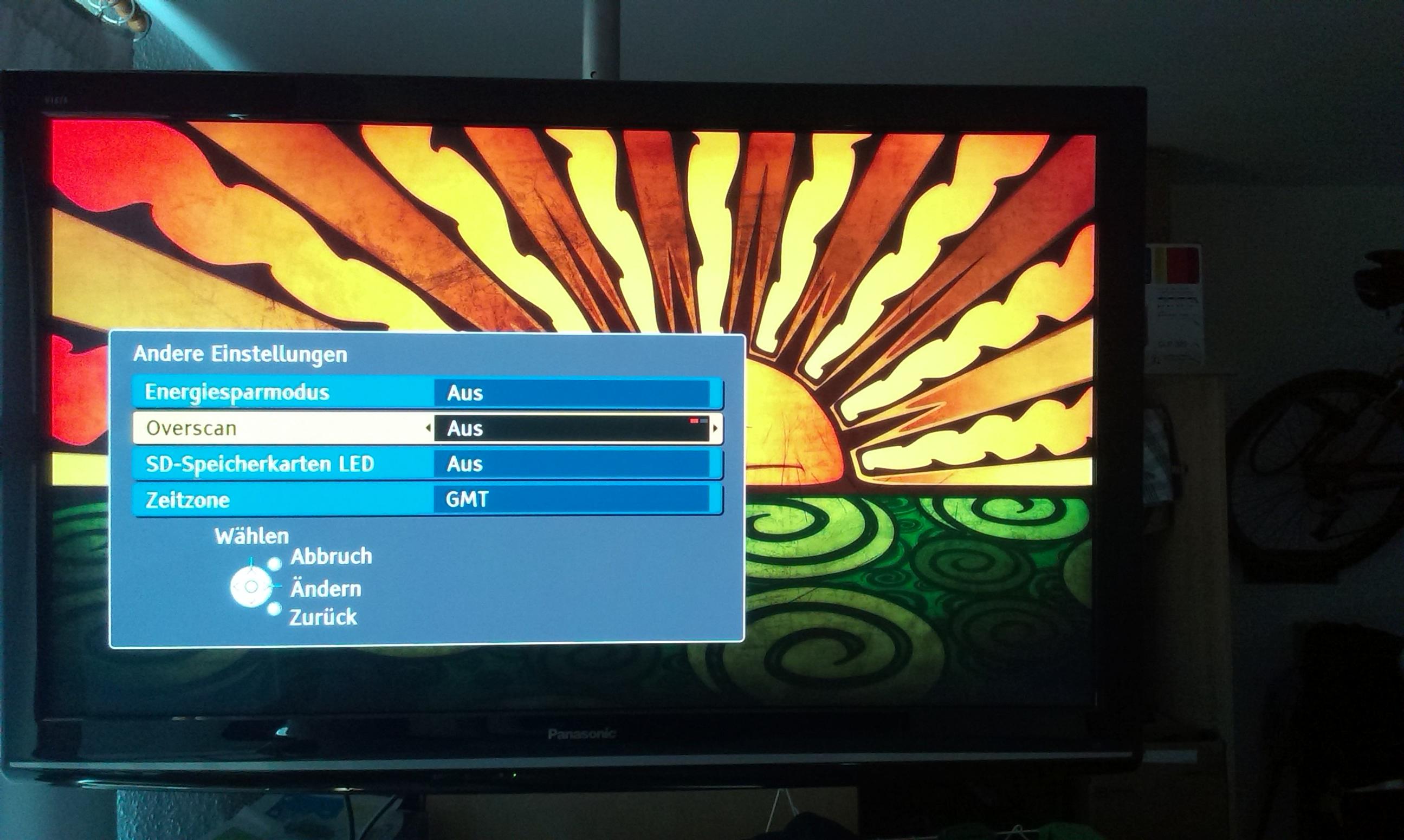

Hier ist z.B. die Einstellung bei mir:
Gilt bei mir für alle Ports meine ich ...
Hab die Einstellung am TV gefunden. Hat aber ganz anders geheißen.
