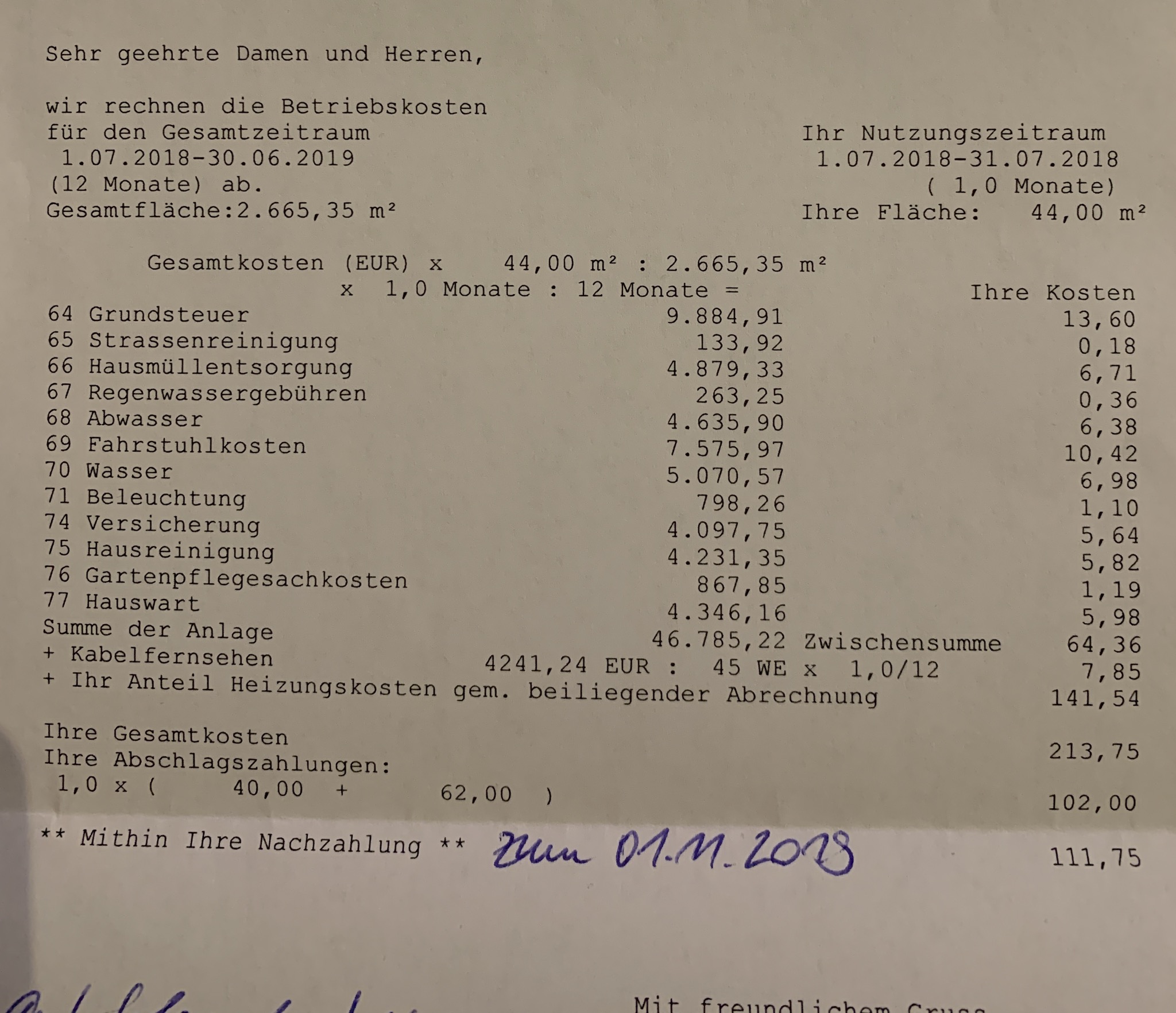

ich habe bis zum 31.07.2018 eine 44qm Einzimmerwohnung bewohnt, sie am 01.08.2018 an den Nachmieter übergeben. Soeben trudelte per Post eine Betriebskostenabrechnung für den Zeitraum 01.07.2018 - 30.06.2019 mit einer Nachzahlungssumme von 111,75€ bei mir ein. mein Nutzungszeitraum wird mit dem 01.07.2018 - 31.07.2018 angegeben. Die Nebenkosten für einen vollen Monat, die ich damals gezahlt habe, lagen bei 62€.

Als ich noch Mieter war, standen bei der jährlichen Betriebskostenabrechnung die soll-Beträge und ist-Beträge einander gegenüber und daraus ergab sich dann eine Nachzahlung oder Rückerstattung. Steht bei dir tatsächlich nur, dass du 111,75 € nachzahlen sollst? Wofür, steht nicht da?

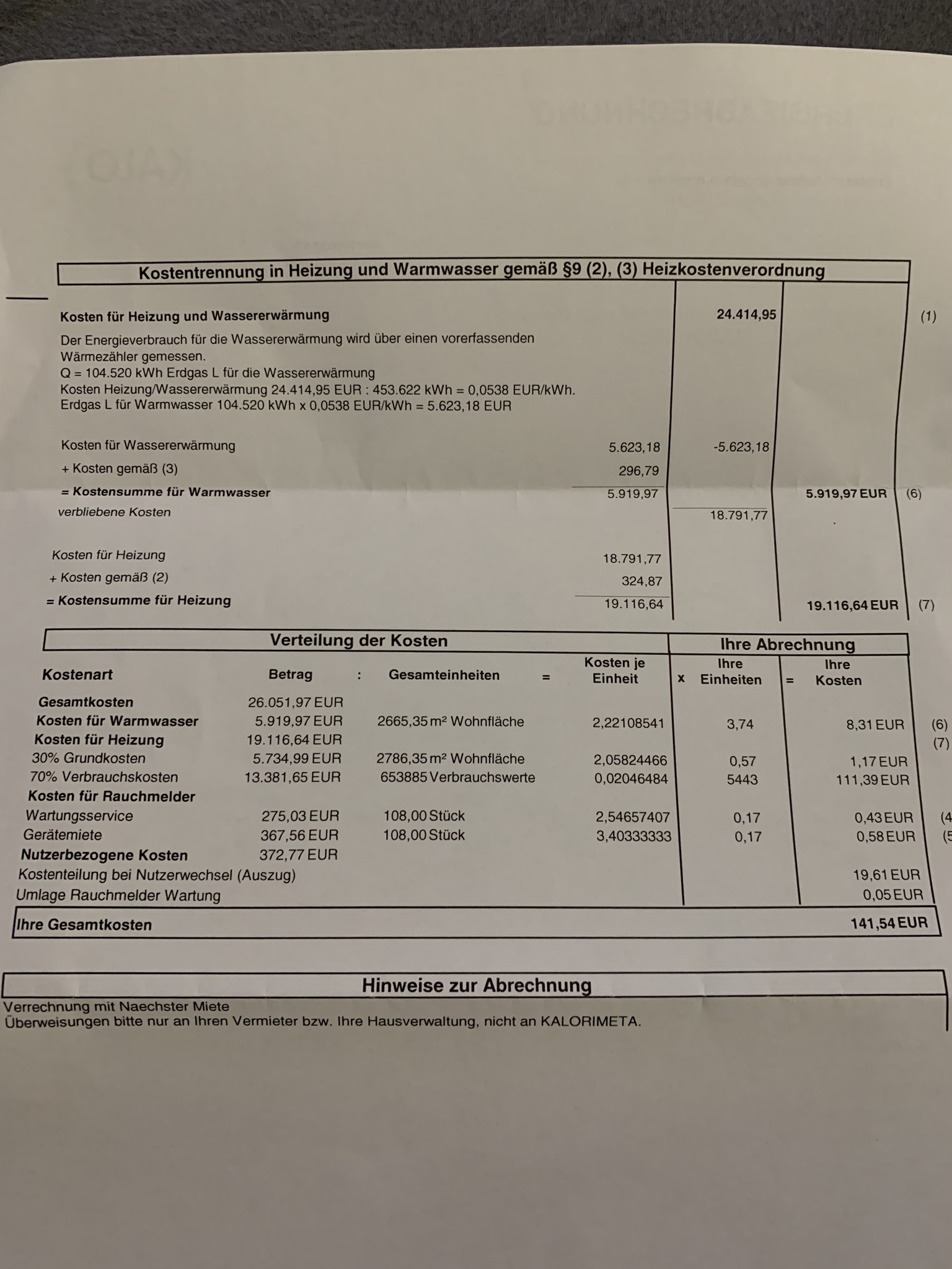

Die größte Position ist mein Anteil an den Heizkosten, 141€. Das ergibt für mich keinen Sinn. Meinen alten Vermieter kann man leider telefonisch nicht erreichen und geöffnet hat er nur zwei mal die Woche für je 2 Stunden. Alle Positionen sind einzeln aufgeführt, ergeben für mich allerdings für 30 Tage leerstehende Mietdauer keinen Sinn.

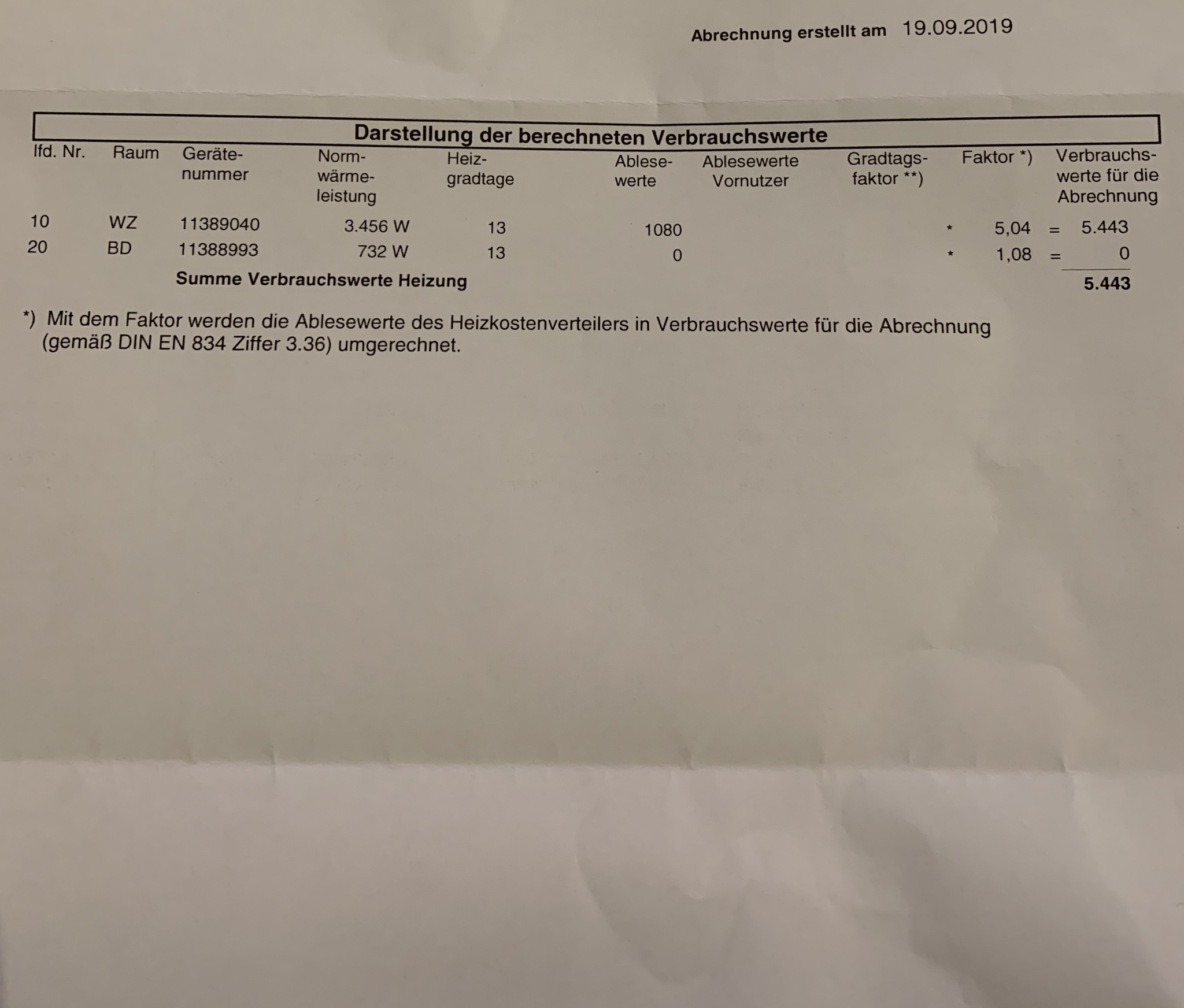

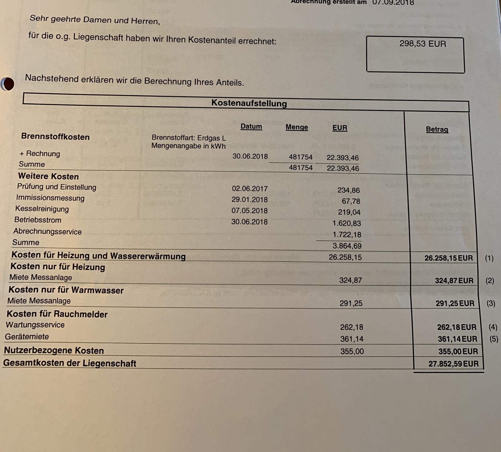

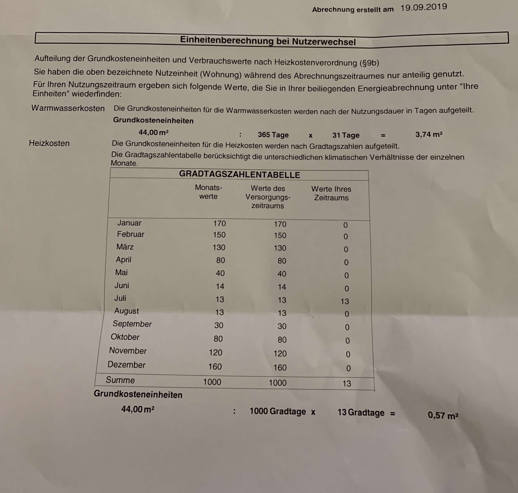

Deine Heizkosten werden nach der Gradtagszahlentabelle aufgeschlüsselt, deswegen werden Dir Heizkosten entsprechend berechnet.
Sieht für mich auf den ersten Blick erst mal in Ordnung aus.

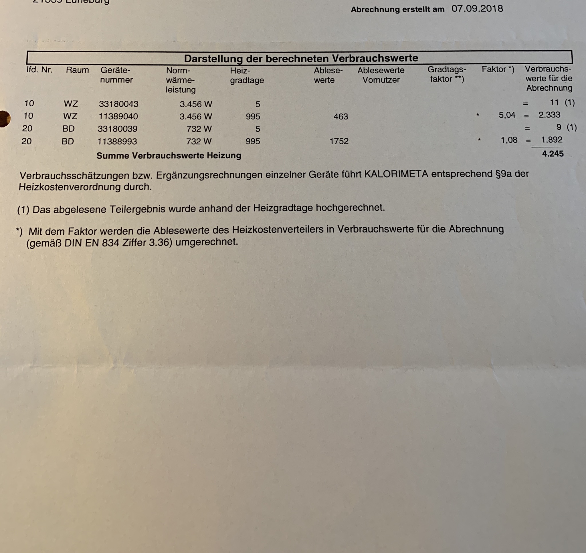

Die Heizkosten wurden nicht nach Gradtagstabelle abgerechnet, sondern nach Ablesewert.
Hier liegt ganz offensichtlich ein Abrechnungsfehler vor.
Im Monat Juli kann (fast) niemals ein Ablesewert von 1080 entstanden sein.

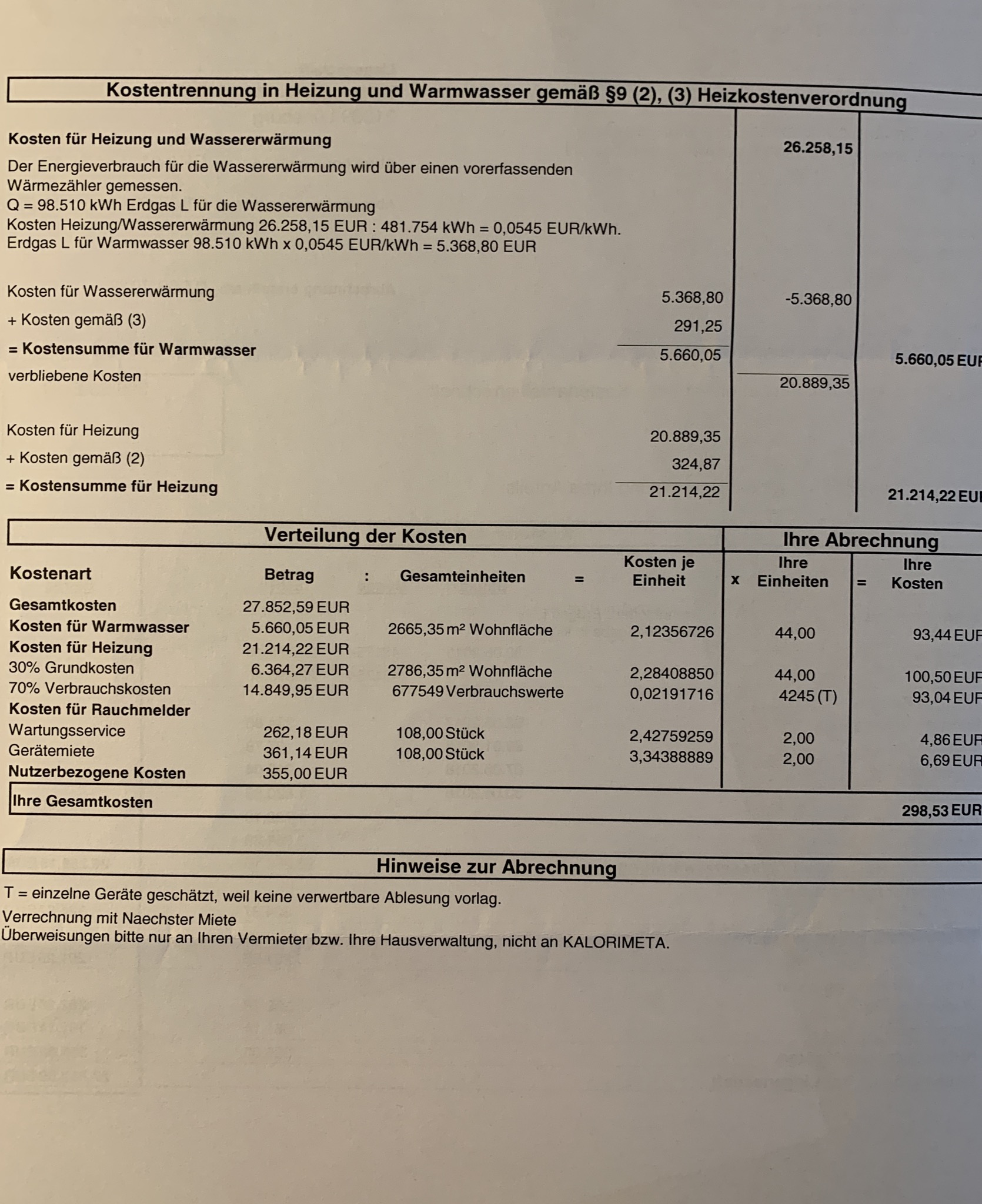

Es könnte der Jahresverbrauch von Januar - Juli sein, falls der Zähler (Heizkostenverteiler) zum Stichtag 31.12. eines jeden Jahres umspringt. Aber in solch einem Fall muss schon ein Verbrauch für die ersten 6 Monate 2018 mit der Vorjahresabrechnung abgerechnet worden sein. Vergleiche die Ablese- und Verbrauchswerte dieser beiden Abrechnungen!

Es könnte sein, dass der Ablesewert für das Wohnzimmer in der Vorabrechnung zu niedrig angesetzt wurde, d.h. in Summe beider Abrechnungen wieder stimmt. Würden beide Abrechnungen korrigiert, bleibt das Endergebnis dann wieder das Gleiche wie jetzt. In solch einem Fall könntest Du großzügig über den formalen Abrechnungsfehler hinwegsehen.
Wenn ich das richtig lese, soll ich vor allem im Wohnzimmer wie ein blöder geheizt haben, im Badezimmer während des gleichen Zeitraums gleich 0. Und 141€ Heizkosten für 30 Tage mit allen Heizungen auf 0 gedreht, kann wohl kaum sein.

Ja, das könnte eine Nachzahlung für den Vorabrechnungszeitraum sein, welche aber auf formal falschem Weg errechnet wurde.

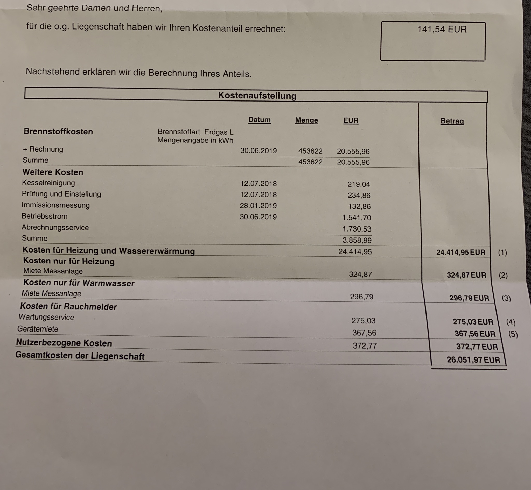

Ich bin mir ziemlich sicher, dass da beim Auszug die Ablesewerte der Heizkostenverteiler nicht gemeldet oder nicht richtig erfasst wurden und da jetzt die Ablesewerte vom, 1. Juli 2018 bis 31. Dezember 2018 mit drauf sind.

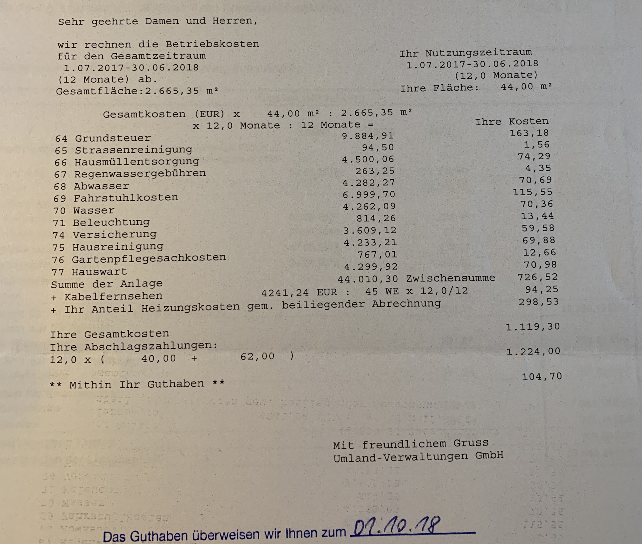

So Leute, ich habe zum glück meine Betriebskostenabrechnung 01.07.2017-30.06.2018 gefunden. Ich habe damals sogar eine Erstattung bekommen, da ich zu viel Nebenkosten gezahlt hatte. Dann kann das ja nur ein Irrtum/Verarsche sein, oder? Heizkosten für den Vorjahreszeitrum können es also unmöglich sein.

Auf jeden Fall widersprechen ... egal ob da nun ein Fehler drin ist oder nicht ... der Vermieter ist dazu verpflichtet, dir eine nachvollziehbare Abrechnung zukommen zu lassen. Und du scheinst diese Abrechnung nun wirklich nicht nachvollziehen zu können.
Hast du einen Beweis dafür, dass im betreffenden Monat kein Heizverbrauch gewesen ist (Zeugen?) ... nach Abrechnung lag nämlich einer vor.
Zu Heizkosten bei ausgeschalteten Heizkörpern kann es durchaus kommen ... denn oft berechnen sich die Heizkosten nicht ausschließlich aus Verbrauchswerten, sondern auch aus der zu beheizenden Fläche.
Bei 50m² gibt es also (neben der "Miete" für die Zähler) einen Betrag, den du in jedem Fall zahlst ... egal ob die Heizung lief oder nicht.
Bei meinem Vermieter ist es 50/50 aufgetelt ... ich stelle mir das so vor, dass die tatsächlichen Heizkosten halbiert werden, und dann der eine Teil entsprechend der Verbrauchswerte verteilt wird, der andere wird über den Flächenanteil deiner Wohnung ermittelt.
Aus einem der Bilder geht hervor, dass bei dir wohl nach der Formel 30/70 gerechnet wird ... also 30% Fläche, 70% Verbrauch ... leider wirds dadurch nicht verständlicher.
