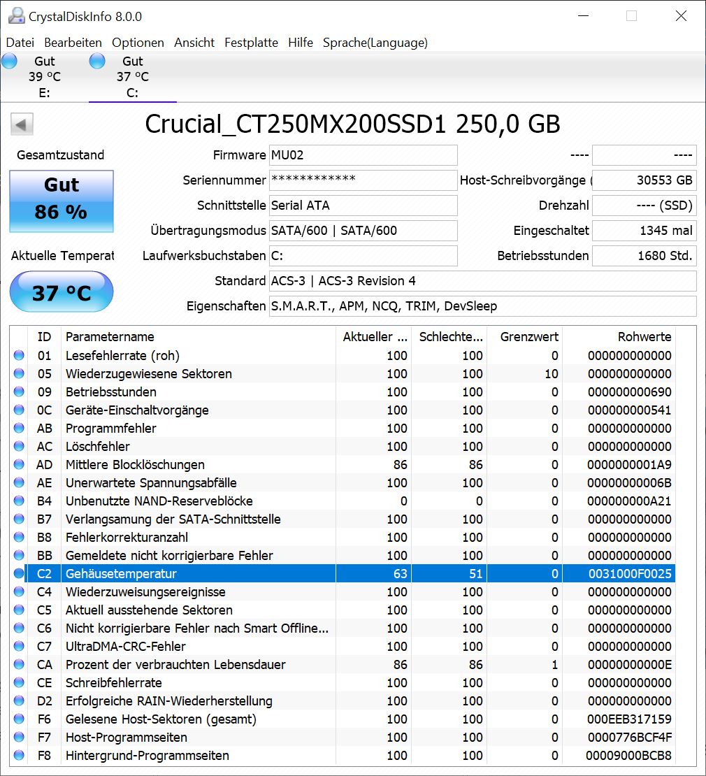

Ich möchte auch einige große Spiele und Programme auf einer SSD haben, und meine beiden Speicher sind beinahe voll, insgesamt vielleicht noch 50 GB frei. CrystalDiskInfo zeigt mir 86% an bei der Zustandsanzeige bei 1680 Betriebsstunden. Das OS hab ich seit ca. viereinhalb Jahren das letzte mal neu aufgesetzt, läuft aber ohne Probleme. Backup mach ich nicht wirklich, außer das ich alle wichtige Daten in einer Cloud habe und der Rest ist mir nicht so wichtig. Neuinstallation würde ich glaube erst in Erwägung ziehen wenn ich mir einen großen Vorteil davon versprechen könnte oder wenn das OS irreversibel beschädigt ist.
"CrystalDiskInfo zeigt mir 86% an bei der Zustandsanzeige bei 1680 Betriebsstunden."
Dann vielleicht nochmal überlegen ob die Klonvariante nicht doch besser wäre. Die neue SSD entsprechend partitionieren (250 GB/1750GB) und die alte im Anschluss für Systembackup nutzen. Diese entweder intern über SATA angeschlossen lassen oder besser (aus Sicherheitsaspekten) über einen externen Adapter bei Bedarf anschließen.
Reaktionen: firemoon
Ich würde auch überlegen wie die 86% bei nur 1680 Betriebsstunden zustande kommen...
Wie kann ich feststellen an was es liegt?

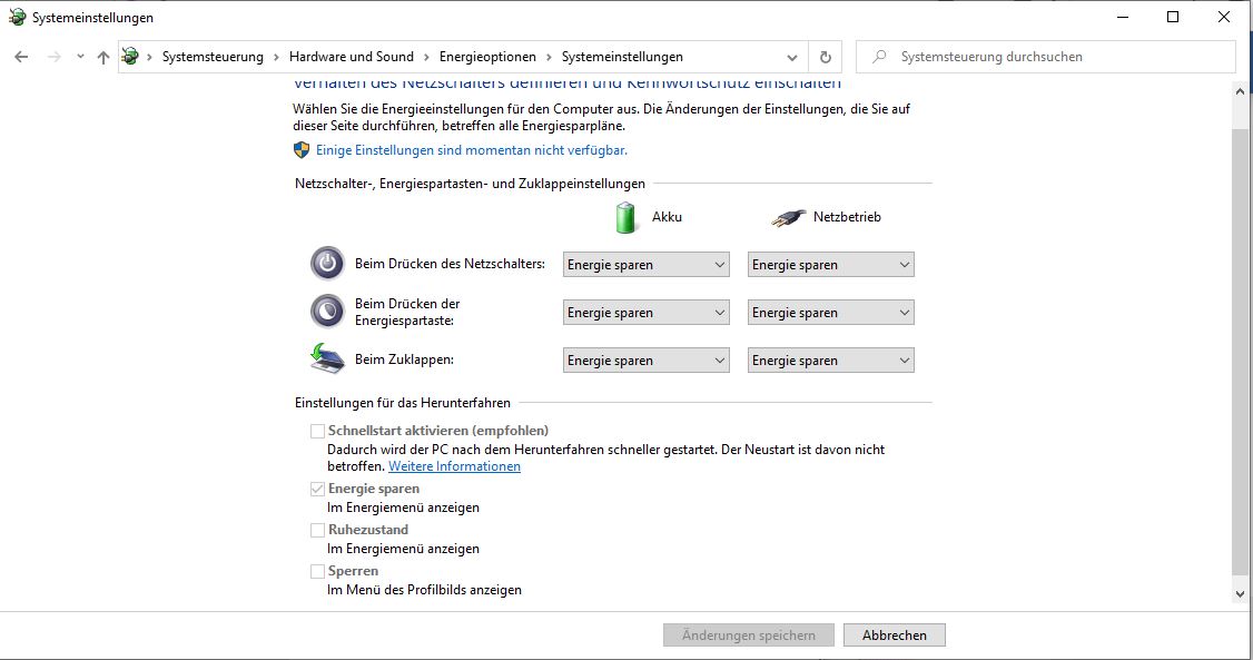

Ist eventuell der "Schnellstart" aktiviert?
Sollte m. W. n. bei SSD deaktiviert sein...
Danke, war aktiviert, hab es gleich geändert
Kann es sein das meine Betriebsstunden nicht stimmen? Ich würde beim groben überschlagen auf ca. 1 Betriebsstunde pro Tag kommen seitdem ich die Festplatte in Verwendung habe, nutze meinen Pc aber fast täglich und lasse in auch öfters durchlaufen über Nacht.
Die Crucials zählen wohl alle nur dann die Betriebszeit mit, wenn die S-ATA-Lane auch aktiv ist. Wenn alles aus dem RAM bezogen und nicht auf die SSD zugegriffen wird, wird auch keine Zeit gezählt. Wenn Du also reichlich RAM verbaut hast, wird das stimmen.
Okey Danke, habe 16 GB Ram verbaut, der sehr selten voll belegt ist, dann kommst wohl daher.
Was liegt ausser dem OS auf der SSD dass du schon bei >30.000 Host-Schreibvorgängen bist?
Stimmt die 4K Ausrichtung (Alignment) der Partition?
Ob du besser die neue SSD für das OS verwendest und gegebenenfalls alles neu installierst würde ich davon abhängig machen, ob
  • du viel schreibst was lt. den Host-Schreibvorgängen der Fall ist (da sind die grösseren SSDs idR. auch schneller und verkraften es besser)
  • bisher alles OK ist so dass eine Migration überhaupt Sinn macht
Habe glaube ich nix Besonderes an Programmen, das einzige was ich mir vorstellen könnte wären die Ordner die durch Google Drive synchronisiert werden. Oder kann es auch daran liegen das die Festplatte schon lange Zeit zu 95% voll ist? Gibts irgendwie eine Möglichkeit zu überprüfen was die Host-Schreibvoränge so ansteigen lässt? Mein Alignment sieht korrekt aus.
Dein "Energie sparen" statt "Herunter fahren" trägt natürlich auch dazu bei.
