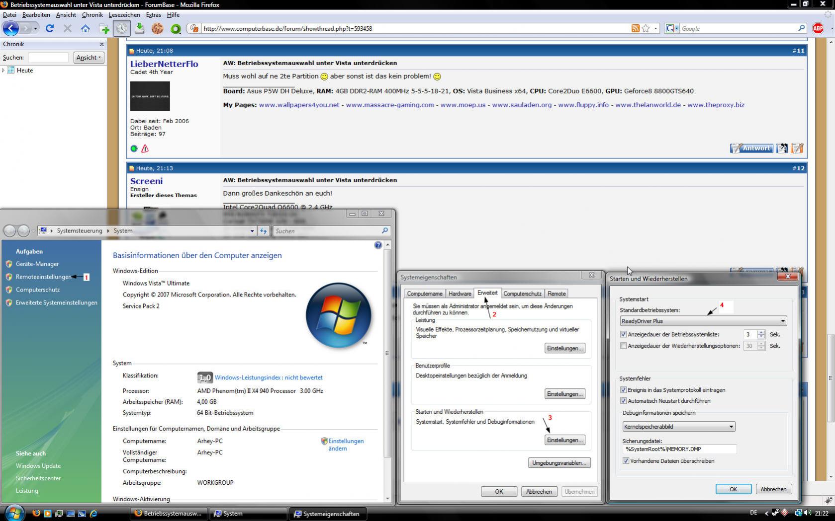

Start -> Systemsteuerung -> System -> "Erweiterte Systemeinstellungen" -> Tab "Erweitert" -> "Starten und Wiederherstellen" - "Einstellungen ..." -> ganz oben "Systemstart"
da kannste das Standardsystem einstellen und die Zeit ändern :)

So wie es rueckspiegel beschrieben hat geht es natürlich auch - ist auch eine gute Alternative.
Man kann es auch ohne extra Tools einstellen ;)
