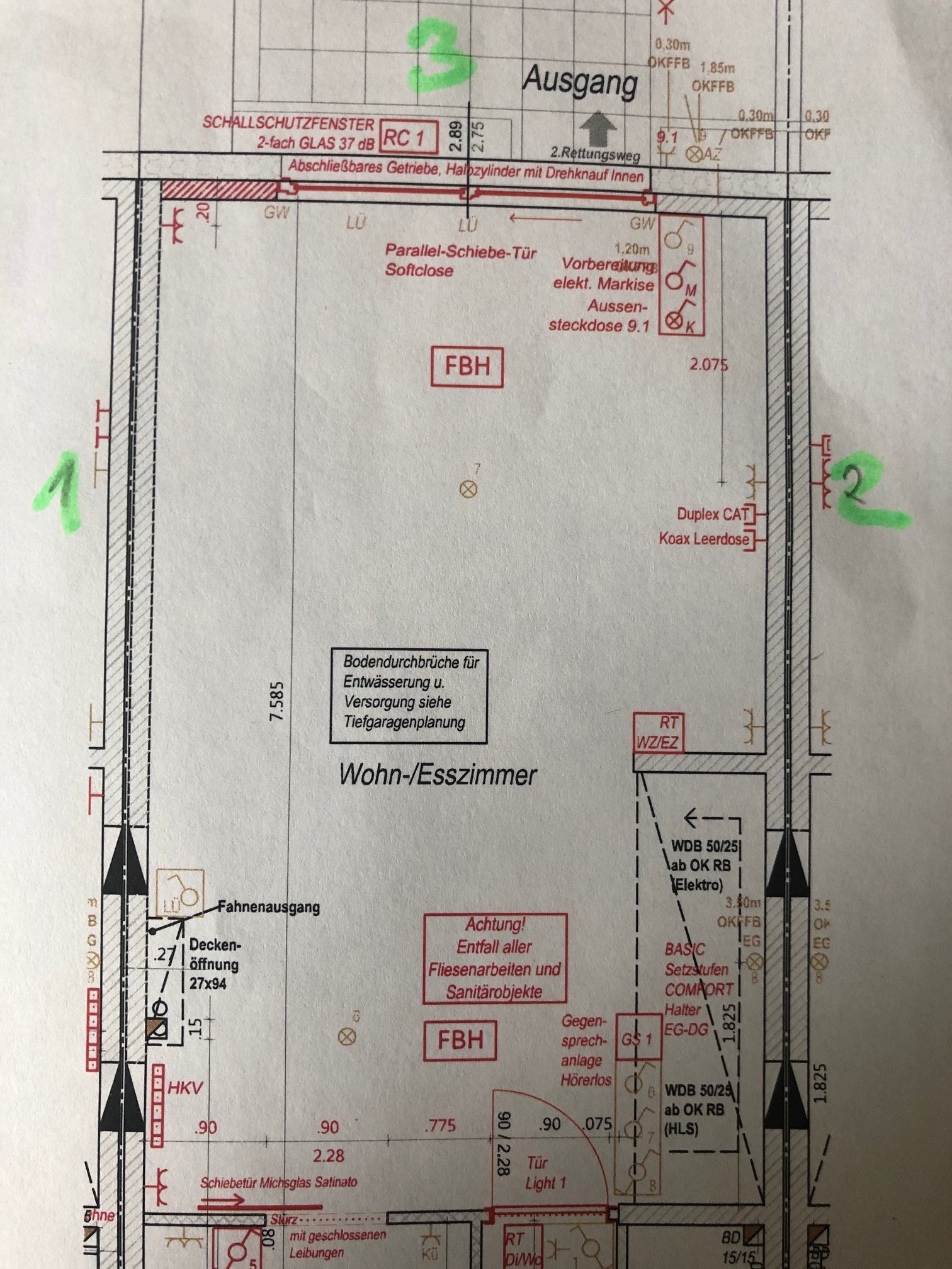

Anbei mein Wohn-/Esszimmer. Die Couch wird an Wand 1 stehen und ist ca. 3.80m breit und an der Fensterseite maximal 2,05m lang. Vielleicht hilft euch die Visualisierung :)
Der Fernseher kommt an Wand 2 und ist wie gesagt 85 Zoll groß. Die Lautsprecher Opticon 6 kommen jeweils links und rechts davon. Der Center (Dali Opticaon Vocal) kommt zentral unter den Fernseher.

Schlicht auf den Punkt: Ein Sitzplatz direkt an der Wand ist akustisch gesehen immer ungünstig. Wenn Dir guter Sound wichtig ist, solltest Du einen gewissen Abstand des Sitzmöbels zur Rückwand berücksichtigen. Da beissen auch die schönen Opticon der Physik keinen Faden ab, oder so ähnlich. In der Front siehts natürlich genauso aus. Lautsprecher wollen ein wenig atmen. Da ist ein wenig Luft rundrum immer gut.
Da würden Dir die akustischen Helferlein (Audyssey) auch nur bedingt helfen. Beim Thema AVR würde ich bei solchen Lautsprechern auch mal ins Dirac-Lager schielen. NAD & Arcam... (wäre Schade wenn einem bei solchen Lautsprechern der Sound vom AVR bzw. Einmesssystem nimmer gefällt. Dirac ist da einfach eine ganz eigene Hausnummer).
Zurück zum Thema. Wenn die Option (in welchem Kleidchen eigentlich? Finish ;D ) dann nochmal Gedanken machen. Anderer Sitzabstand? Andere größe vom TV? Abstände zu den Wänden.

Ich bin prinzipiell bei @FooFighter ; und dann trifft das Wunschkonzert die bauliche Realität... :)
Wenn es auf ein paar Euro mehr oder weniger nicht ankommt: hole dir den Profi ins Haus. Bei den Hifi-Profis, Hifi-im-Hinterhof, Grobi (nur, um ein paar zu nennen), kommen die Leute auch vorbei...und beraten dich vor Ort.
Ansonsten: LS an der Wand müssen nicht zwangsläufig schlecht sein. Es geht dann eher um die Ausrichtung der LS an der Wand. Ich würde evtl. kleine Satelliten oben hinter dem Sofa in Erwägung ziehen und auch die Verkabelung entsprechend vorbereiten.
