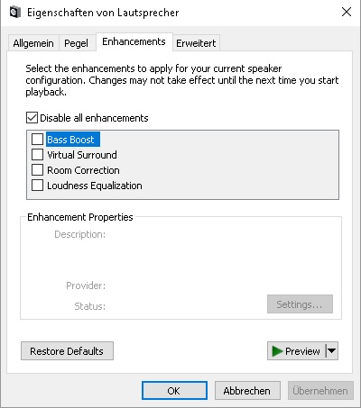

Hatte die gleiche Kombi (DT990 Pro + UR22) mal zum testen hier.
Klang für mein Empfinden doch recht gut.
Könntest schauen ob da irgend was an "Klimbim" an ist.
Mir war so als wenn man beim UR22 auch einiges davon hatte.
Siehe Anhang

Danke für die Hilfe! Klimbim ist bei mir nichts zu finden. Abgesehen von meinen genannten Einstellungen kann ich bei Windoof auch nichts ändern. Dass der Sound von meinem Desktop-PC besser ist kann ja gut sein. Was mich aber stutzig gemacht hat ist, dass der Sound von meinem Laptop besser klingt (Aldi-Teil, kostete vor ein paar Jahren 250€ -> Schrott, mit Linux aber noch zu gebrauchen ;)). Ich glaube ich betreibe den Kopfhörer einfach an der Onboard-Soundkarte und gut ist. Hatte nur gehofft noch mehr rauszuholen...
