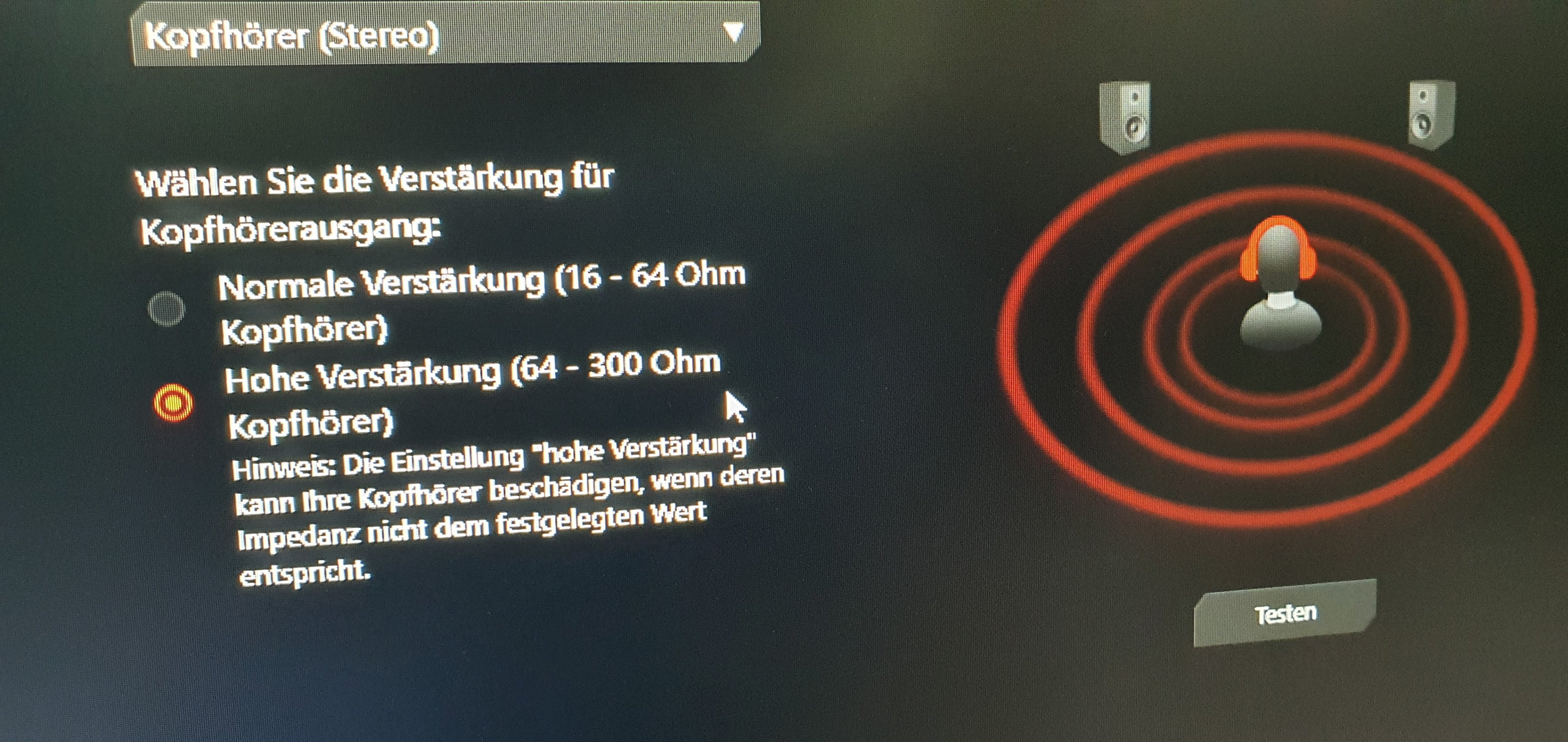

Ich hab mir das DT770 - 80Ohm vor kurzem für meinen PC bestellt.
Betreibe die KH an einer CreativeX G1 Soundkarte.
Dort wähle ich dann im Treiber 64-300 Ohm dann laufen meine super.
