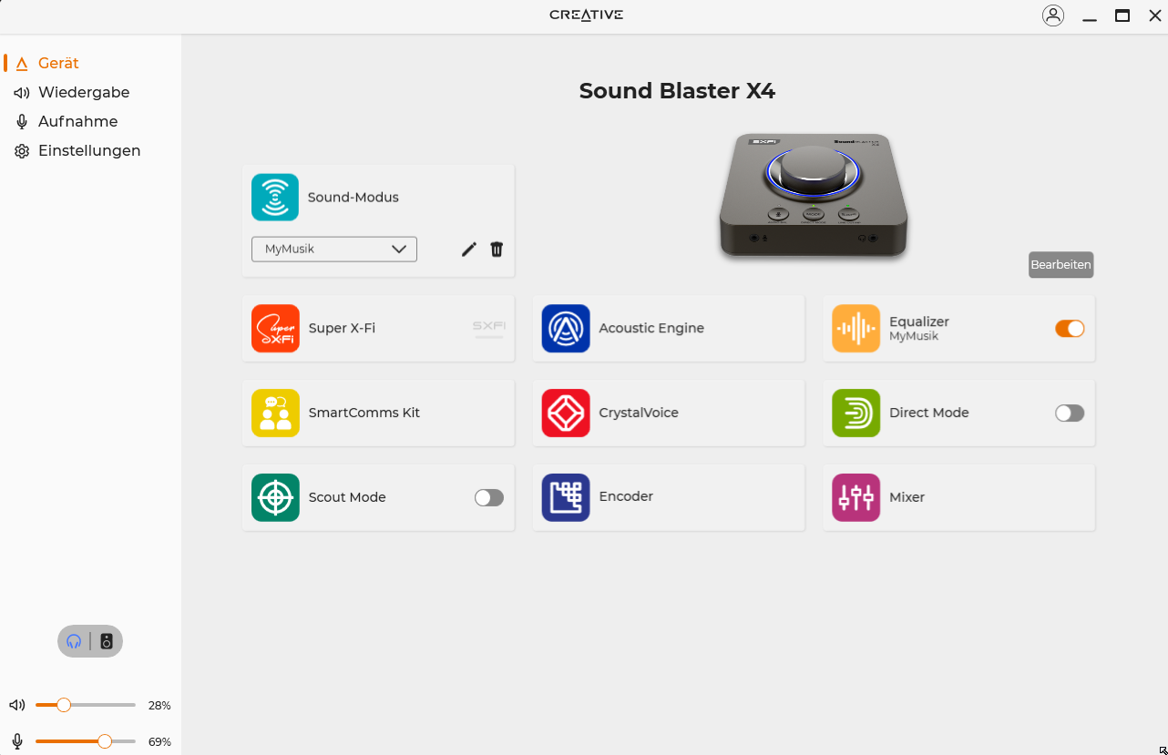

Habe den X4 als Soundblaster auf dem Schreibtisch stehen.
Bin damit recht zufrieden.
Die Software dazu ist auch recht gut.
