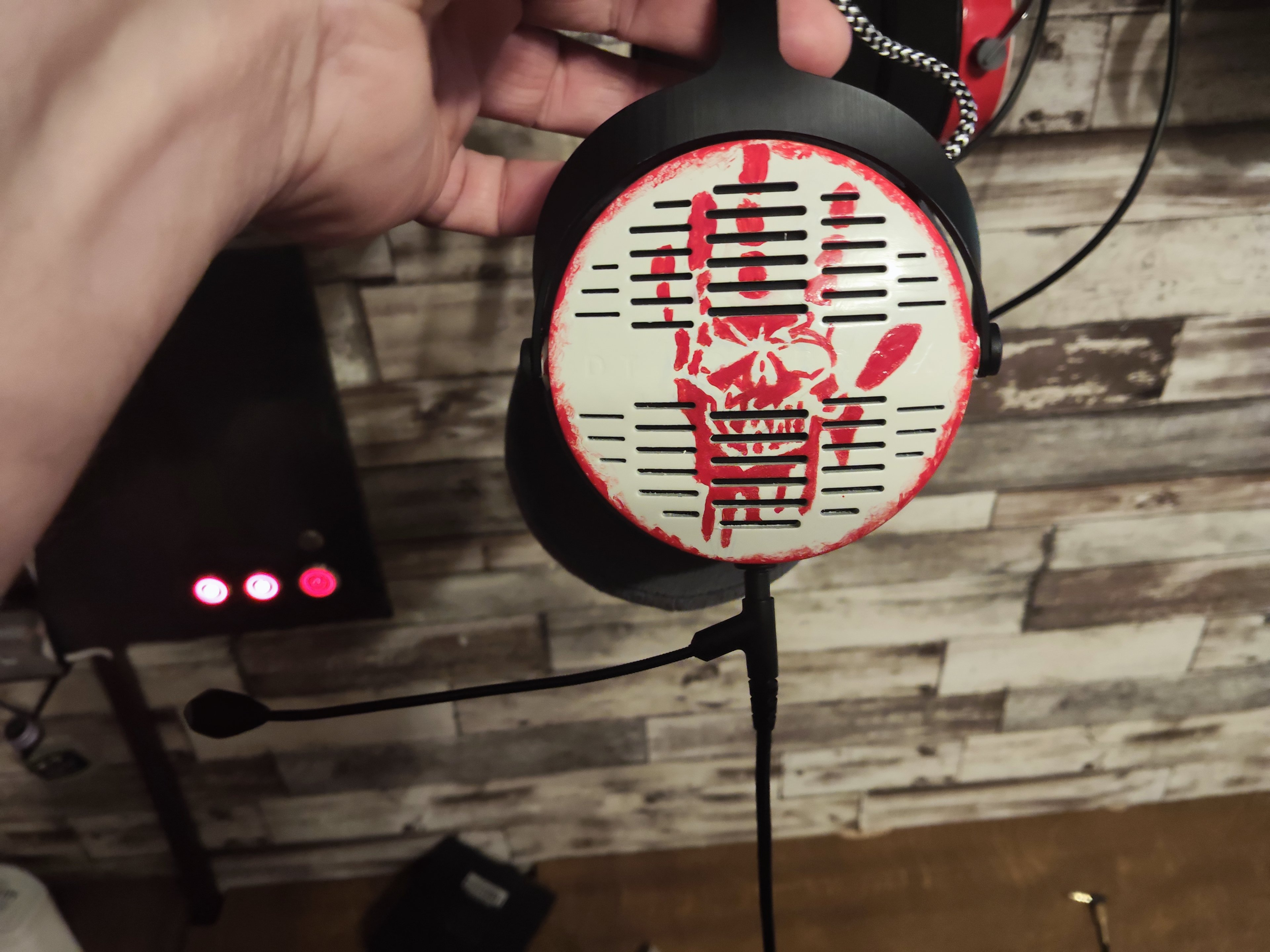

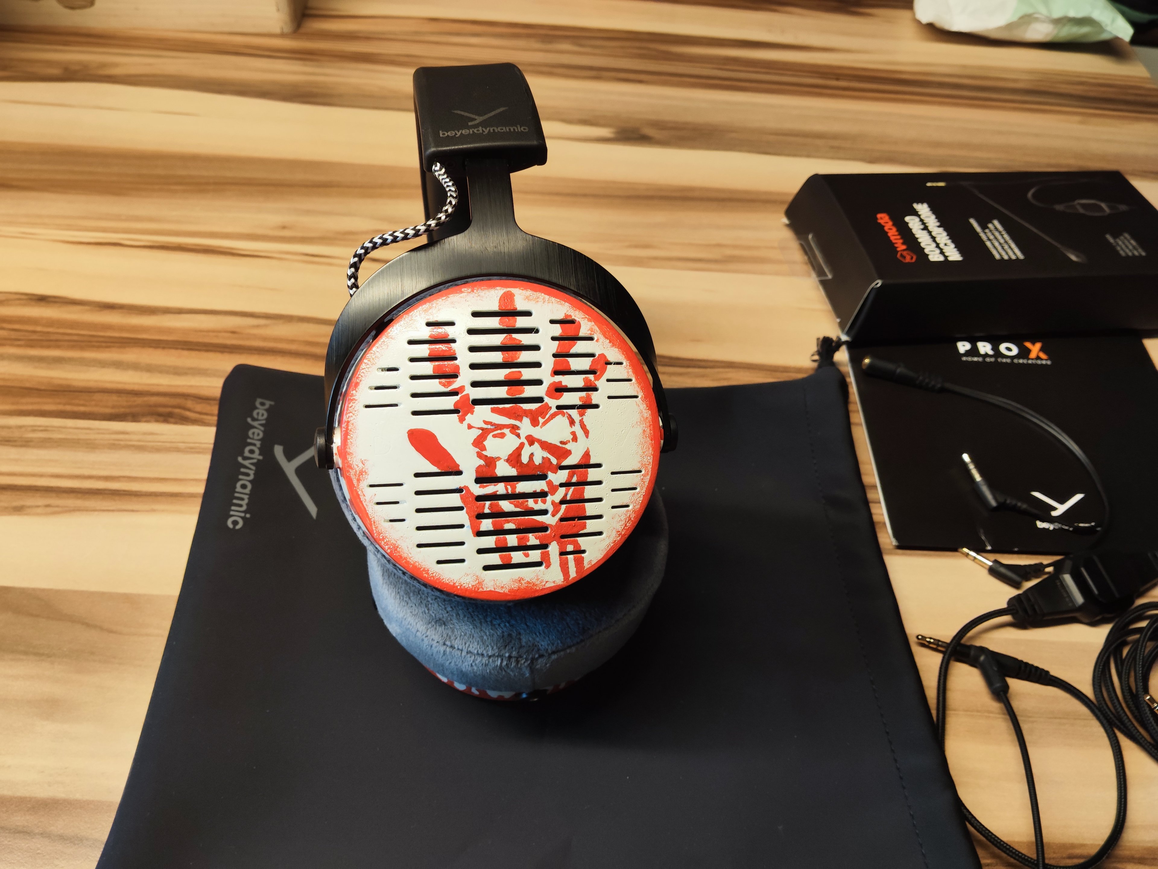

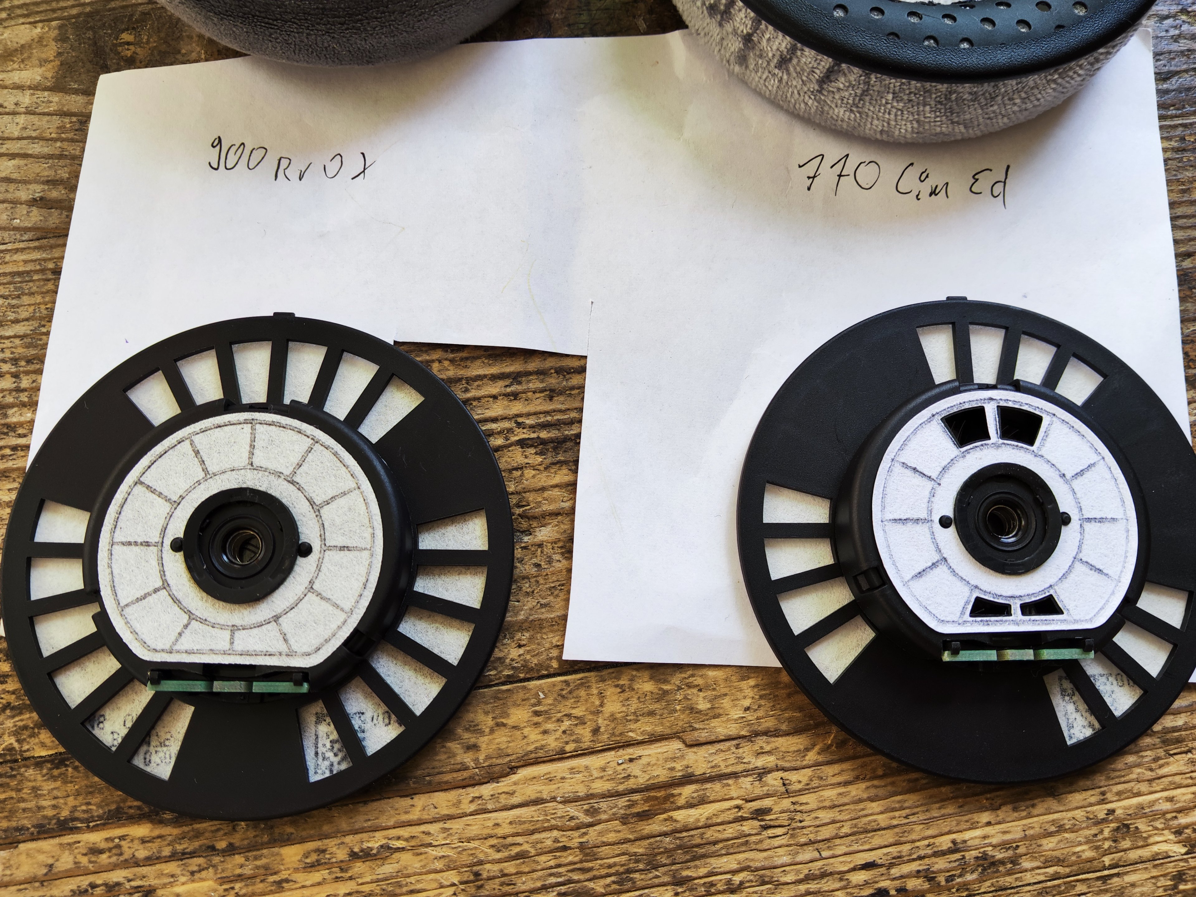

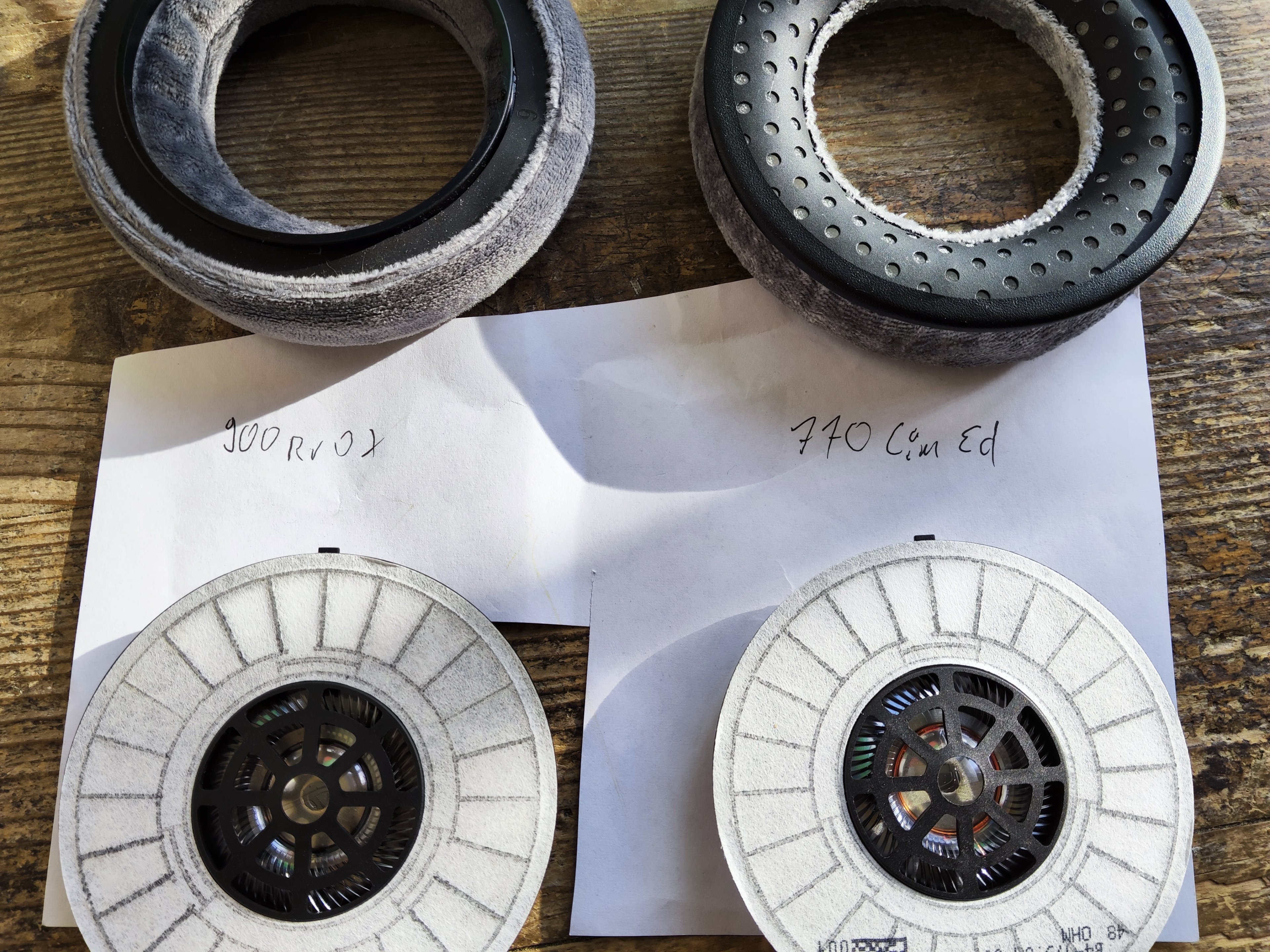

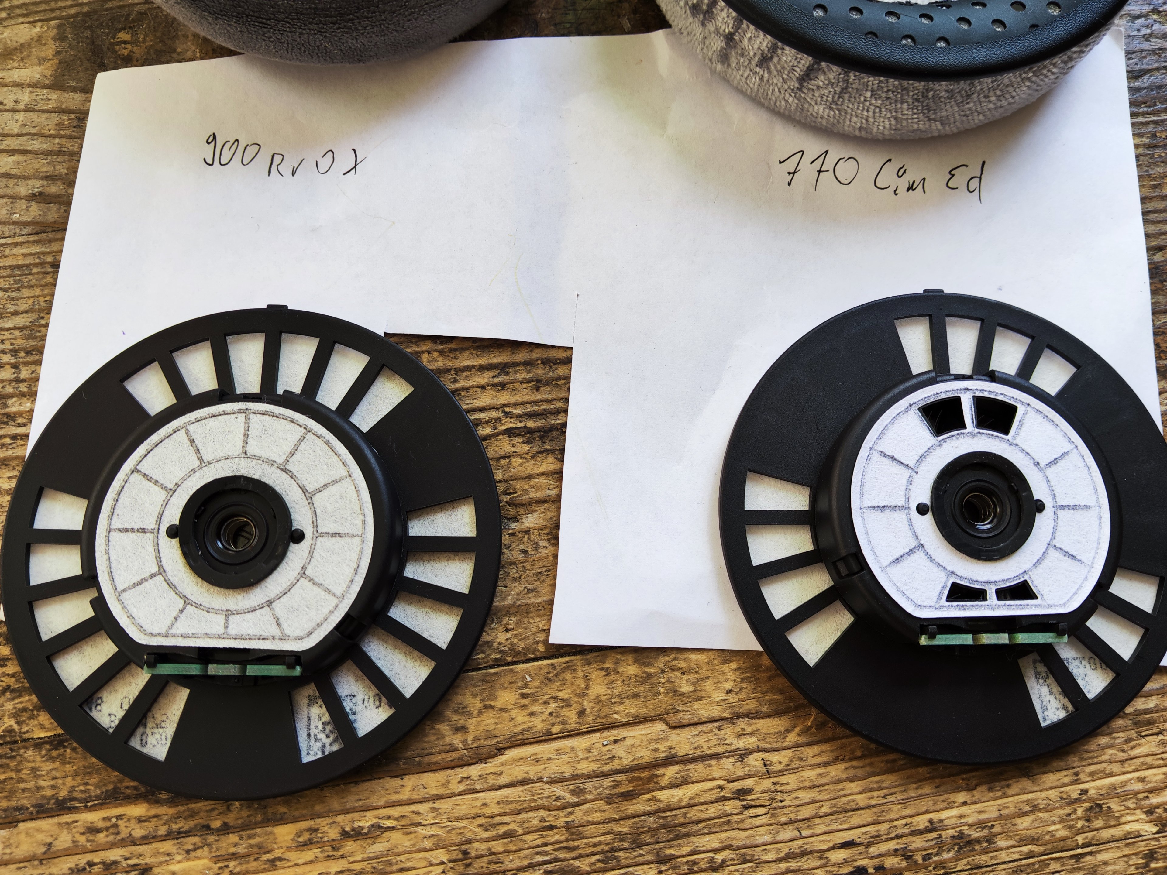

Das Problem der Stellar Treiber ist, das die extrem Schrill sind und per Dämpfungsscheiben gedämpft werden müssen. Das hat genau 3 entschiedene Nachteile.
Erstens wird das Sounding muffig, zweitens liegen die Ohren an der Dämpfungscheibe an, spätestens wenn die Pads etwas nieder sind, und 3. was man besonders bei eigentlich offenen Systemen merkt ist das es die Luftzierkulation einschränkt.
Das kann jeder mal selbst testen in dem man mal diese Dämpfungscheiben raus nimmt. So wird auch ein 900pro x fast zum 1990pro, ein 700pro x zum 1770 pro.
Beste Ergebnisse ohne die oben genannten Nachteile erzielt man, in dem man in der größe eines 2 Eurostückes aus einem Staubsaugerbeutel (Swirl m40 ist mein Fav) schneidet und diese mittig auf den Treiber legt, und darüber die Standart Schaumstoffscheiben. So liegen die Ohren nicht an, der Peak wird ordentlich gedämpft und der Muddyvorhang verschwindet bei gleichzeitig etwas mehr Bühnenerweiterung.
Ein weiteres Problem was die Stellartreiber haben, was wohl dem erweiterem Hub + der Schwingfreude bei den niedrigen Ohm zu (48) schulden ist, das diese schnell bei höheren Lautstärken auschlagen.

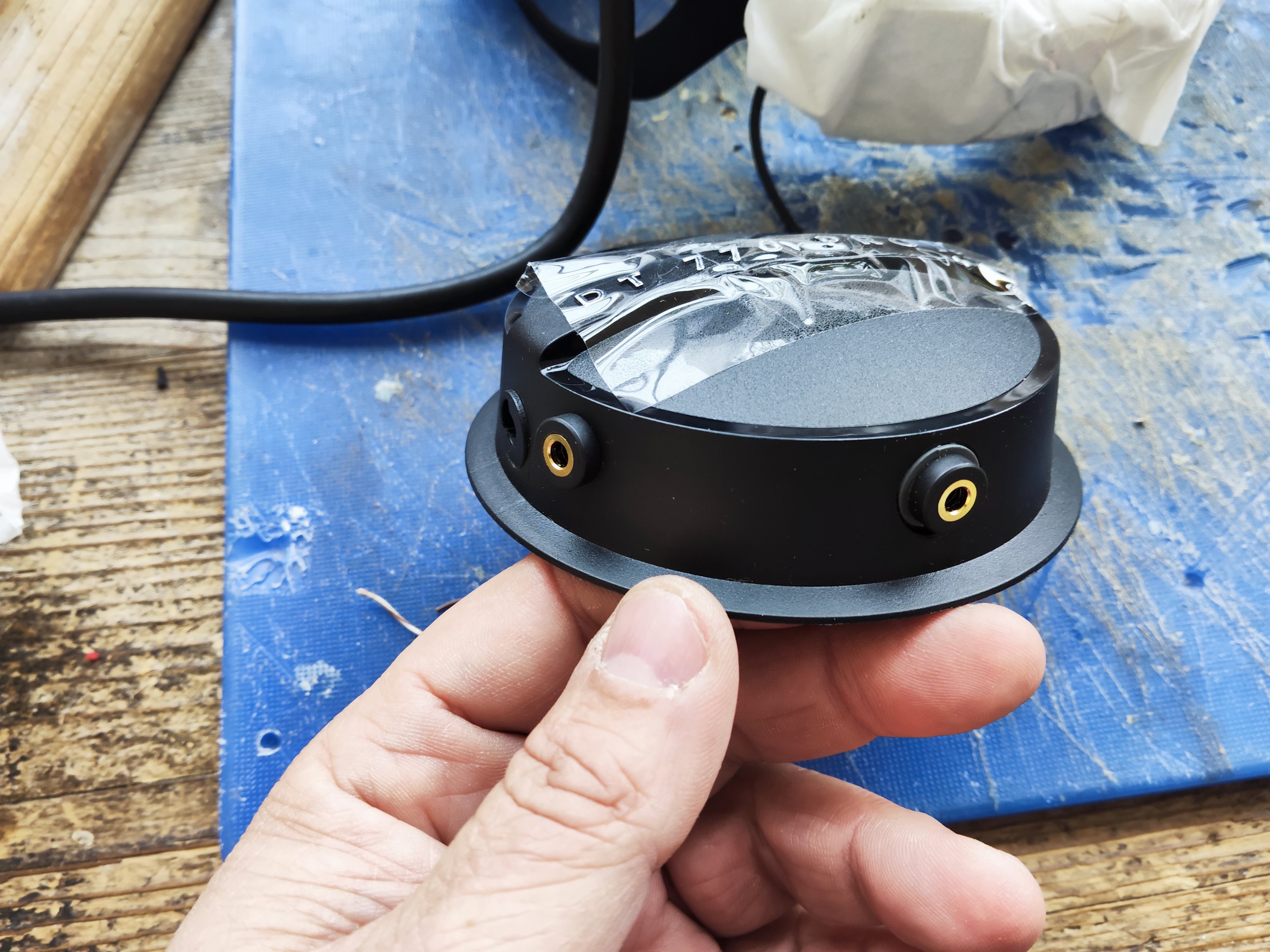

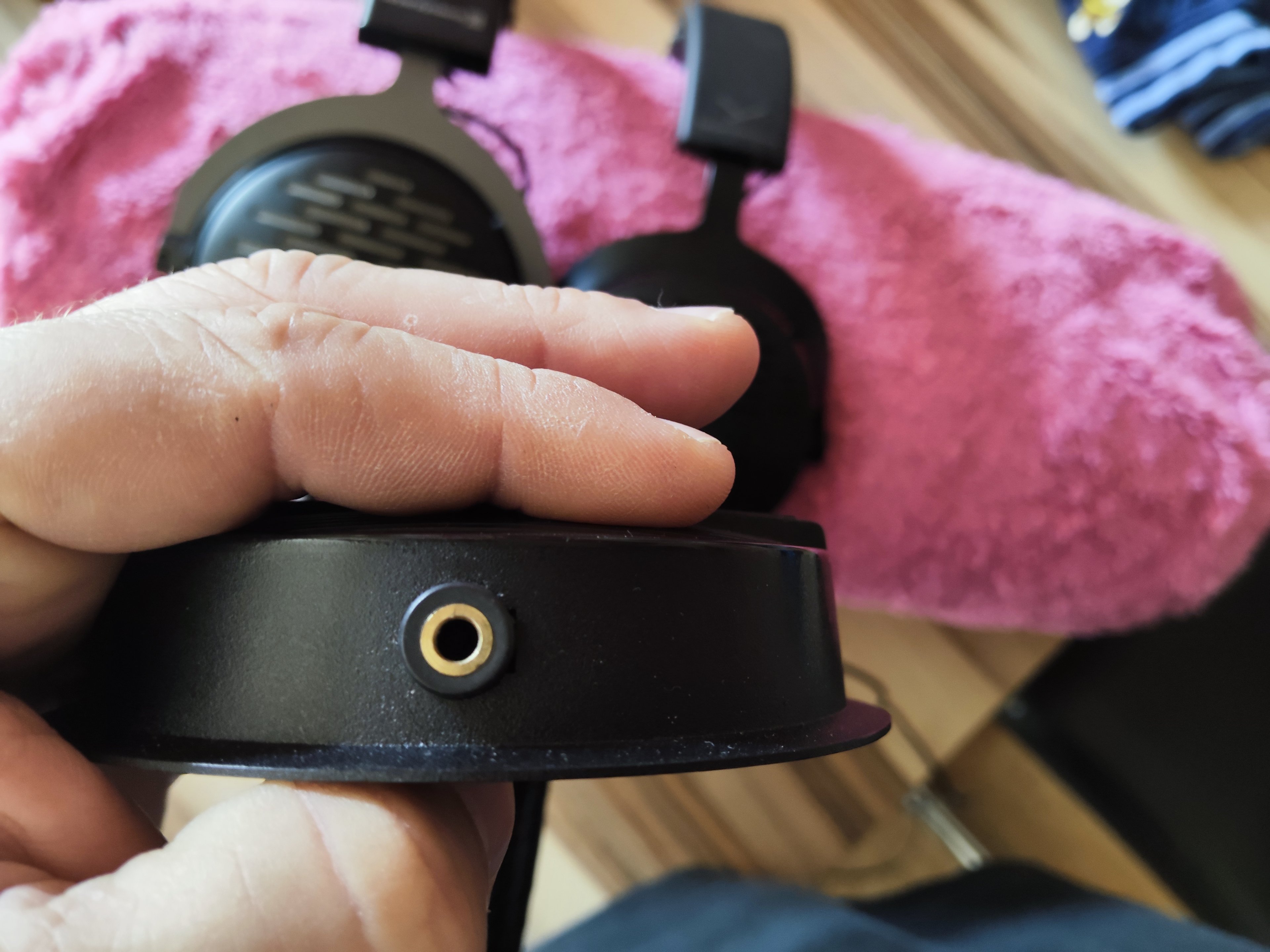

PS, bei Interesse baue ich auch auf Klinke um oder Modifiziere nach Wunsch 😉
Beyer wird nach und nach alle Modelle auf die Stellar umstellen, und die werden nur noch mit Dämpfung/Pads gesoundet.

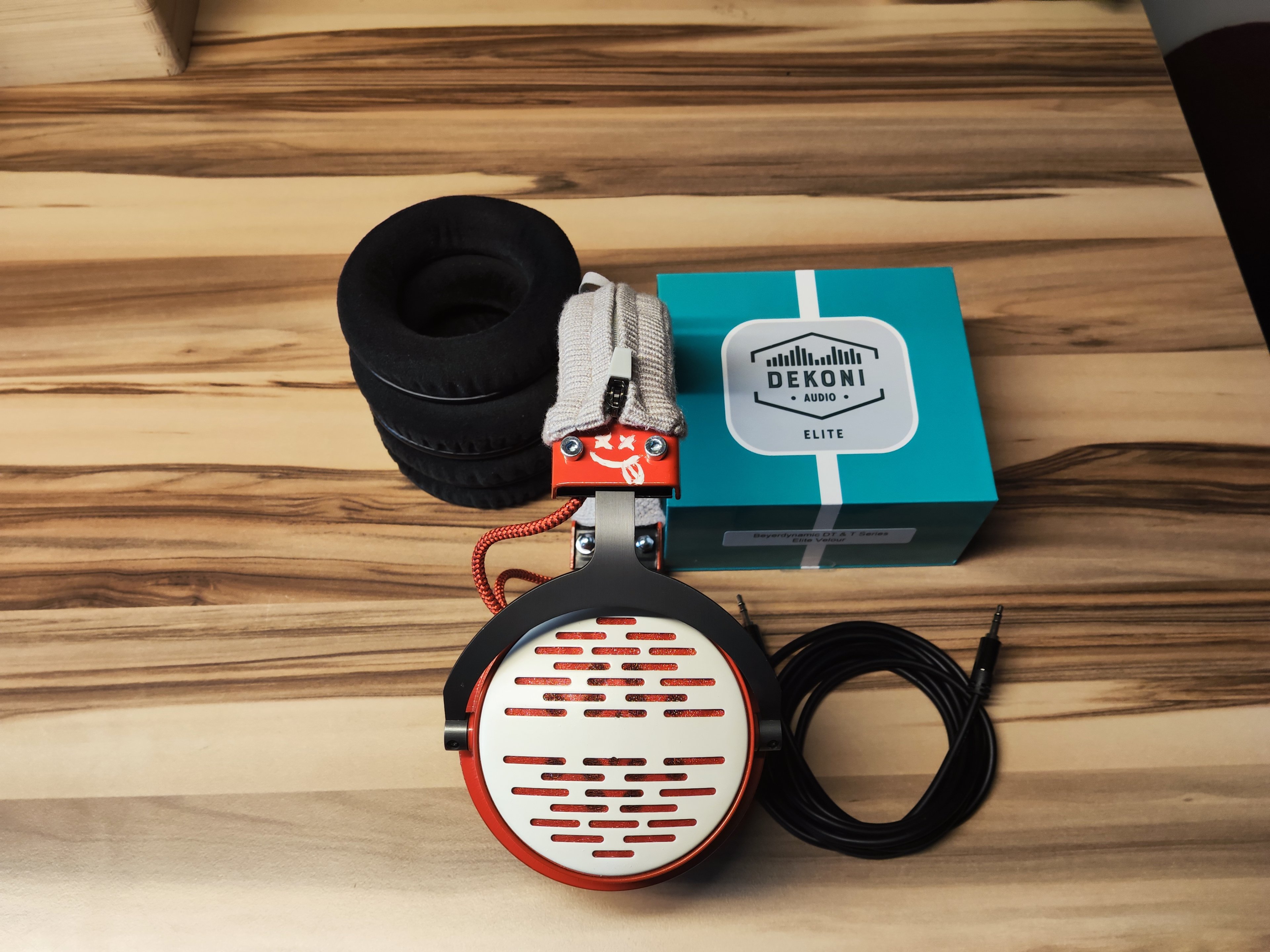

Schön, aber der maximale Schallpegel ist bei diesem Treiber, der auch in den DT900X/DT700X Pros verbaut ist, wesentlich leiser. Statt ca. 115dB liegen max. 98,57dB an und da hat Beyer kosten gespart.
Ich, der gerne mehr Leistung in gewissen Momentan oder Musikstücken nutzt und da bin ich sicher nicht alleine.. das ist irgendwie ein Armutszeugnis und vielleicht der einzige Makel an diesem KH
Dann bist du bei den Beyers und Stellartreibern falsch. Je Lauter, umso schriller. Im Gegensatz zu den "alten" Treibern, die linearer zur Lautstärke spielen, gehen die Stellartreiber mehr in den Höhenbreich, da wärst du mit Planaren oder anderen dynamischen Treibern besser dran, wenns hohe Lautstärken sein soll.
Bei den dt 700/900 x empfehle ich als erstes zB die Klemmringe der Dt1770/1990, dann passen nämlich auch andere Pads 😉. Diese Wulstpads bei den 700/900 sind mM nach ein Fail, denn die sind schnell platt und auch nicht wirklich Formstabil. Die sind aber deswegen so dick, weil man hier bereits das Problem umgehen wollte, das die Ohren auf den Filterscheiben aufliegen. Beim Limitied Edition des 770 pro x merkt man das zB sofort, das die Ohren weniger Platz haben und anliegen.
Auch ist der Abstand zu den Ohren durch die Wulstpolster akustisch deutlich wahrnehmbar, da es im Vergleich "tunneliger" wirkt.
Der Mod mit dem "Staubsaugerbeutelfilter" (der ist 3 Lagig von grob/mittel/fein) bewirkt, das zum einem der mittige "Plastikdom" der Originalscheibe ersetzt wird, denn dieser verschließt im Grunde die mittige Öffnung der Treiber, wo auch der Hauptanteil der hohen Frequenzen auf der Membrane erzeugt wird, welche praktisch reflektiert und gestreut werden. Das Staubsaugerbeutelmaterial dagegen "schluckt" diese, besonders die Peakfrequenzen. Da die Abstimmungsöffnungen an den Außenseiten der Treiber ungedämpft bleiben, fällt der Schleier (Muddy), welche die Klarheit wiederbringt.
Dadurch wird auch mehr "Offenheit" bewirkt, was der Bühne zu gute kommt.
Dadurch, das eben auch "Platz" ohne die Dämpfungscheibe frei wird, kann man wie oben bereits vermerkt durch andere Klemmringe andere Pads aufziehen, wie zB Dekonies oder auch die anderen Beyerpads.
Ergebnis, wenn man beides macht, wäre zB an einem 900 pro x das man wie beim 1990 pro die Pads easy tauschen kann, und entsprechendes Soundig bekommt, sogar mit weniger Peaks. Den Vorteil von 250 auf 48 Ohm tauscht man gegen die Pegelfestigkeit, die aber eben Treiberbedingt sind (Stellar vs Teslatreiber).

MegaDriver schrieb:
Was macht dein Mod nun wenn ich dir meine DT700X schicke?

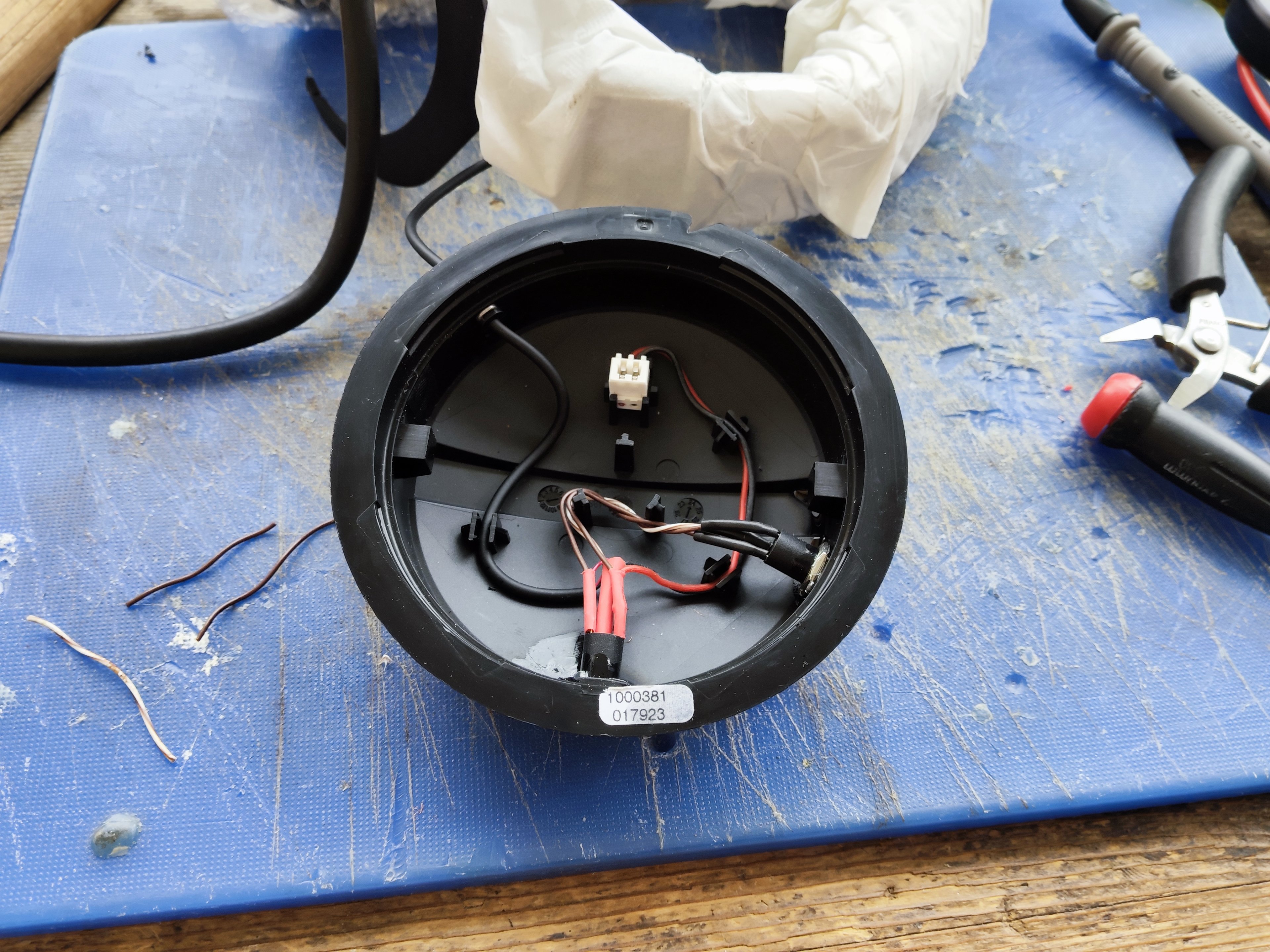

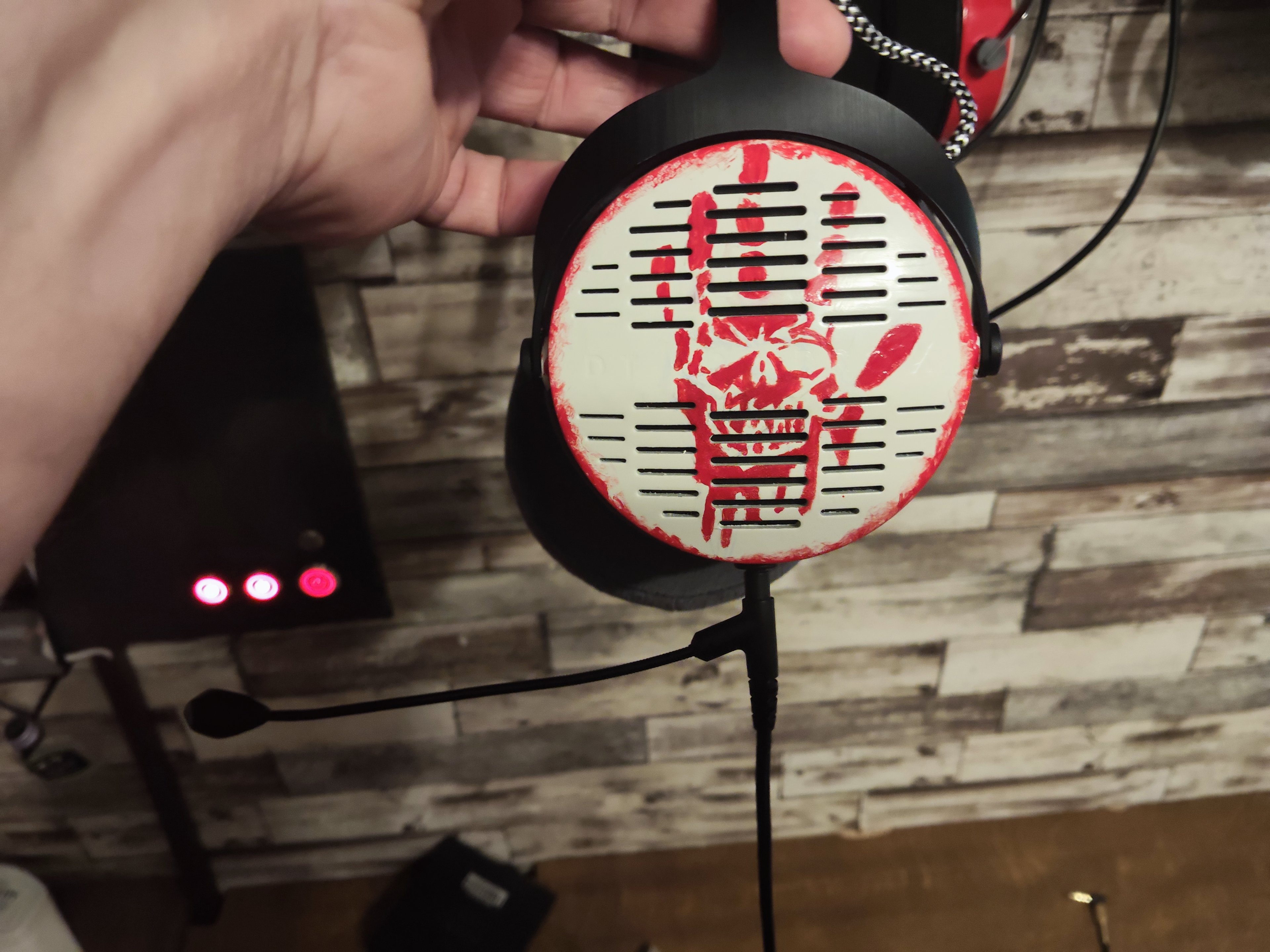

Kannst Deine DT770X z.B. zum Headset umbauen lassen. Die 3pol Mini XLR mit einer 5 Pol tauschen und noch ne Klinkenbuchse fürs Mikrofon einbauen und passendes Kabel konfektionieren.
Wobei sich so ein Mod eher für offene Kopfhörer anbietet, weil es die ja kaum als Headset fertig zu kaufen gibt.
Reaktionen: MasterWinne
Inwiefern kann ich meine DT700!X (nicht 770) mit nem 5pol tauschen? Der Anschluss ist ein Mini 3pol XLR ne? Und wie baue ich ne Klinkenbuchse einfach so ein und ein Kabel anpassen/konfektionieren?
Ja ich wäre interessiert an deinem Staubsauger Mod ;D erzähl ma was des kostet und wie langs dauert? Ich nehme an, für die Klemmringe der teureren Kopfhörer wird ein gutes Obulus gezahlt und somit wirds eher nicht preisgünstig

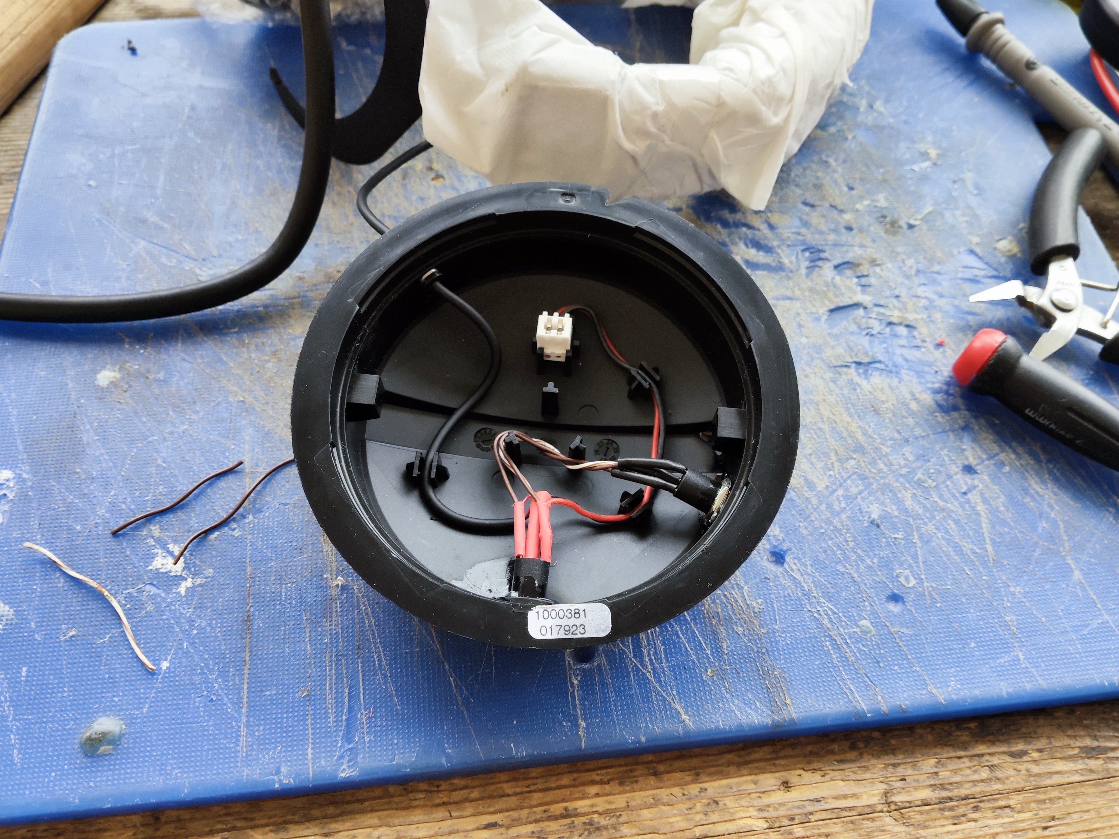

Das geht zB so, oder man nimmt einfach nen 3Pol und hängt nen Modmic dran 😉
Alte Mini 3pol raus, neue Mini 5pol rein.

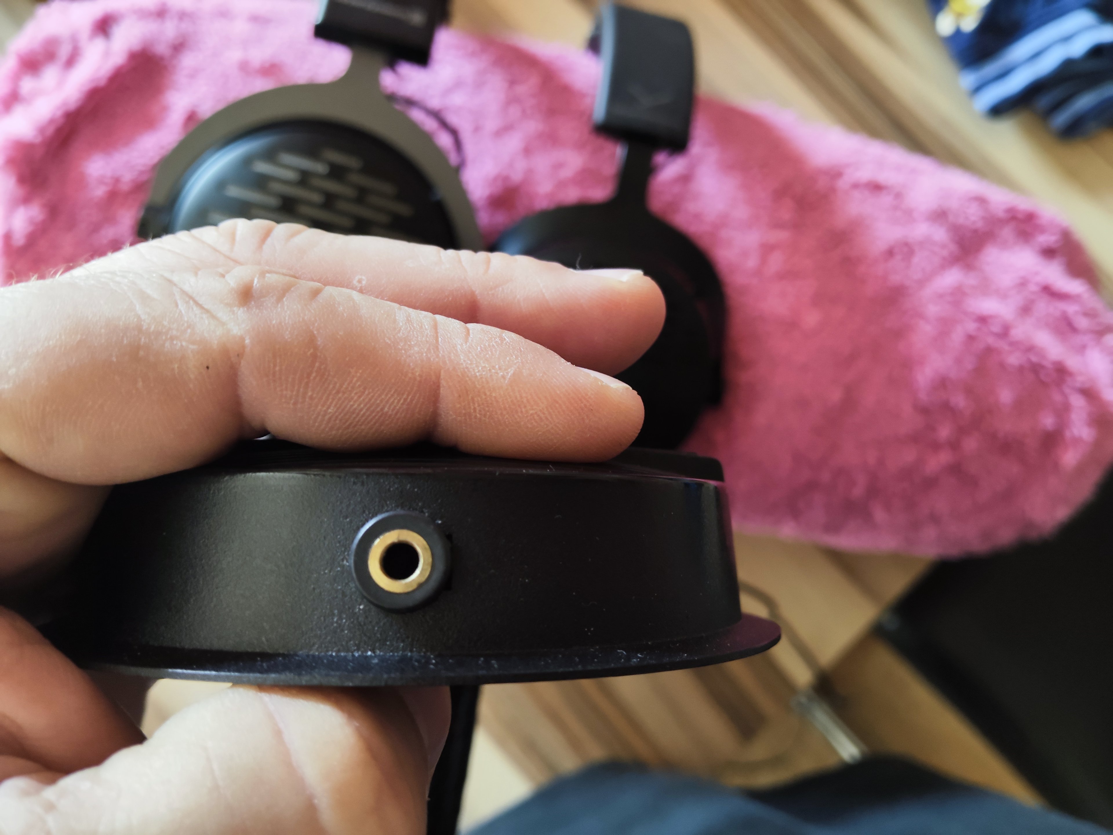

Loch bohren, Klinkenbuchse rein stecken, ggf. mit Heißkleber fixieren, falls es nicht fest genug ist.
Passendes 5pol Kabel und Sleeve aussuchen, 2x 3,5mm Klinke auf die eine Seite löten und einen 5pol Mini Stecker auf die andere Seite.
Hier sieht man ein paar Bilder auf Basis eines DT700 Pro
https://www.computerbase.de/forum/threads/kopfhoerer-headset-mod.1547796/post-27204838
Ob das bei einem DT700X sinnvoll ist, steht auf einem anderen Blatt. Wenn man die Arbeitszeit dazu rechnet, dann lohnt sich der Kauf eines fertigen Headsets wohl eher.

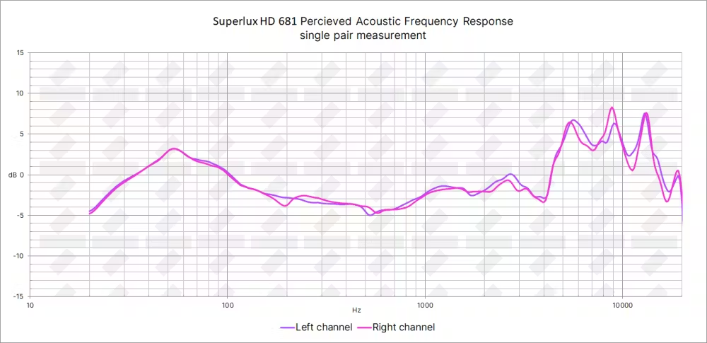

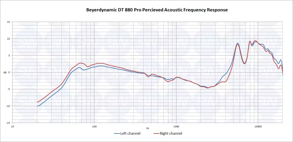

boika schrieb:
Die beyerdynamic Ohrpolster kosten bei Amazon 25 Euro, so viel wie Superlux HD 681 Kopfhörer eine DT880 Kopie, nur die Höhen sind zu hoch, lassen sich aber mit dem Equalizer regeln, ich habe seit meine Kindheit nur DT880 gekauft, aber jetzt gibts viel bessere beyerdynamic Kopien, beyerdynamic müssen jetzt uns beweisen das ihre Kopfhörer besser sind
https://www.sonarworks.com
Ähnlich maybe? Aber Kopie?
Die Superlux sind ihrem Preis entsprechend brauchbar, dass ist gut aber das war es auch.
Komfort, Pegelfest (beim tweaken am EQ), Anmutung (Geschmack), alles Austauschbar, sind Eigenschaften die wohl bei der Kopie vergessen wurden.

calippo schrieb:
Mit Austauschbar meinst Du eine Klinkenbuchse?
Die ist zwar praktisch (hab meinen Dt770 Pro auf Klinkenbuchse umgerüstet), aber auch die kann kaputt gehen, sowohl die Buchse als auch der zusätzliche Stecker.
Vorteil so einer Buchse sehe ich nur bei Nutzung unterschiedlicher Kabel, z.B. unterschiedliche Längen oder wenn man das Headset an verschiedenen Geräten nutzen will und deren Anschlusskabel fest verlegt sind, also z.B. hinterm Schreibtisch etc.
Wer viel mit Kopfhörern/Headsets hantiert, der sollte früher oder später ohnehin löten lernen. So ein Kabel zu tauschen ist nicht schwer und dafür reicht ein 20€ Lötkolben, der sich schon bei der ersten Reparatur bezahlt macht.
Bei einigen neueren Versionen der Headsets/Kopfhörer kann man jetzt auch bei Beyerdynamic das Kabel abnehmen, da hat man sich die berechtigte Kritik schon zu Herzen genommen.
