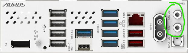

GIGABYTE B850 A ELITE WF7 ICE Mainboard Sockel AM5IBISXI schrieb:Gib mal deine Mainboardtype durch, dann kann man sich mal anschauen was darauf verbaut ist.

Cvzium schrieb:GIGABYTE B850 A ELITE WF7 ICE Mainboard Sockel AM5
- Okt. 2025
- 13
Erzähl mir mehr😅 bin kein pc Experte was das angehtbart0rn schrieb:
